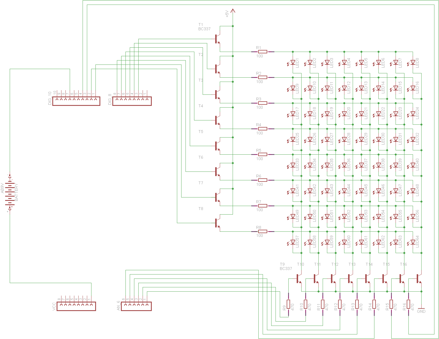

im Rahmen eines Eigenprojekts möchte ICH - Azubine im 2. Lehrjahr EGS -
eine konventionelle 8x8 LED Matrix (Low-Current-LEDs) mit einem Arduino
UNO Rev 3 ansteuern, welcher mit einer einfachen 9V Blockbatterie
versorgt werden soll.
Da ich mich noch mehr oder weniger in den Kinderschuhen einer richtigen
Elektronikerin befinde und noch nie die Chance hatte, eine solche Matrix
einmal selbst aufzubauen, habe ich mir ein wenig Hilfe unter Arduino.cc
(https://www.arduino.cc/en/Tutorial/RowColumnScanning) geholt und - wie
wahrscheinlich unschwer an meinem Schaltplan zu erkennen ist - mich in
den hier befindlichen Artikel über LED-Matrizen
(https://www.mikrocontroller.net/articles/LED-Matrix) eingelesen.
Bevor ich nun anfange, die Platine zu layouten und das Ätzbad
auszulasten wollte ich nachfragen, ob die Ansteuerung der LEDs mit dem
bereits erwähnten Schaltplan funktionieren kann oder ob ich mich
eventuell mit den Pins des Arduinos, Konzeption der Vorwiderstände,
etc. vertan habe - um dies selbst beurteilen zu können, fehlt mir wohl
noch ein bisschen Erfahrung. Desweiteren: Ist eine 9V-Blockbatterie für
den Betrieb geeignet oder sollte ich lieber ein 12V-Netzteil o.ä.
verwenden? Ich möchte natürlich nicht, dass das Multiplexen schon nach
zehn Minuten den Geist aufgibt. :D
Da man die Anschlusspins von bereits gezeichneten Bauteilen ja nicht
umbenennen kann (???) habe ich außerdem ein Bild des Arduinos angeheftet
- Pinbelegung sollte von links nach rechts identisch sein.
Über die Programmierung kann ich mir später noch eigene Sorgen machen.
:D
Viele Grüße
(Firma: matzetronics) #4671063
Ein paar Minuten wird das schon laufen, aber der Spannungsregler des Uno
verbrät 4/9 der Batterieleistung in Wärme - ist also nicht besonders
effektiv. Besser wäre tatsächlich entweder eine 5V Quelle (wie eine USB
Wandwarze) oder 2 LiIon Akkus mit 7,4V. Die LiIon Akkus müssten wieder
an VIN, die USB Wandwarze könnte direkt an die 5V des Arduino.
Wie du schon gemerkt hast, hat der Uno viel zu wenig Pins für eine
anständige Matrix, so das du auf der Software Seite ganz schön was zu
tun kriegst mit der Schieberei zwischen verschiedenen Ports. Die Frage
wäre, ob es nicht einfacher ist, zumindest die Spaltentreiber T9-T16
durch ein Schieberegister anzusteuern:
https://www.mikrocontroller.net/articles/AVR-Tutorial:_Schieberegister
Das braucht nur 3 Pins am Controller und macht die Bitshifterei deutlich
einfacher.
#4671128
Ich wäre mit der obigen Schaltung gerade wenn du neu in das Thema
einsteigst etwas vorsichtig. Ich weiß ja nicht genau was für LED's bzw.
welche Matrix es ist, aber unter der Annahme das deine LED's rot sind
und eine Flussspanung von ca. 2 Volt haben fallen an dem Vorwiderstand 3
Volt ab. Du schreibst weiter von Low Current LED's. Unter der Annahme
das diese 5mA benötigen kannst du errechne, welcher Strom bei einem
Widerstand von 100Ohm möglich ist.
3V / 100Ohm = 30mA
Solltest du in deinem Programm testen und nur eine LED ansteuern wird
über diese genau der errechnete Strom fließen, was die Lebenserwartung
der LED deutlich verkürzen dürfte. Im korrekten Multiplexingbetrieb ist
es dagegen natürlich kein Problem und unter Umständen sogar notwendig um
die komplette Helligkeit der LED zu erreichen.

Gast #4671216
Markus S. schrieb:
> Unter der Annahme das diese 5mA benötigen
Du solltzest nicht so viel annehmen.
Die Schaltung ist passend ausgelegt für 2mA LEDs und arbeitet mit 15mA
Spitzenstrom im 1:8 Multiplex, die Spaltentransistoren können die 120mA
auch problemlos mit 10mA Basisstrom schalten. Die Schaltung ist ok  und
150mA liefert auch ein 9V Block länger als 1 Stunde.
OP #4671298
Markus S. schrieb:
> 3V / 100Ohm = 30mA
Wie nun mein Vorposter bereits erkannt hat (Sorry, hätte ich vielleicht
von Anfang an dazu schreiben sollen), verwende ich für die Matrix rote
Low-Current-LEDs mit einer Flussspannung von 2V und einem Durchlassstrom
von 2mA, weshalb ich für den Spitzenstrom einer LED maximal 20mA annahm.
VCC - UBE  - UCE  - ULED = URV
5V  - 0,7V - 0,3V - 2V = 2V
Für einen Spitzenstrom von 20mA habe ich also 100Ohm berechnet. :)

(Firma: matzetronics) #4672210
Markus S. schrieb:
> Unter der Annahme
> 3V / 100Ohm = 30mA
Ist natürlich Quak - der Poster hat vergessen, das auch am besten
Transistor im durchgeschalteten Zustand Spannung verloren geht als
Sättigungsspannung.
Die Matrix selber wird so prima funktionieren, wenn du nicht aus
Versehen Spalten und Zeilen verwechselst, denn dann würden sich mehrere
LED einen Vorwiderstand teilen und heller und dunkler werden.
Ausserdem nehmen selbst sogen. LowCurrent LEDs es nicht übel, wenn da
mal 15-20mA fliessen und das nicht stundenlang durchgehalten wird. Ich
programmiere gerade einen Controller für das Bedienpanel eines alten
Mutlitrackers und da benutzt Fostex gar keine Vorwiderstände, sondern
lediglich PNP Transistoren als Zeilentreiber und einen TD62381 für die
Spalten (der gut deinen NPN Transistoren entspricht). Wie bei dir läuft
das alles mit 5V - allerdings eben mit bis zu 0-300mA je nach Display
und stark schwankend. Ein Reservoir Elko, um die LED Versorgung zu
sieben, kann also nicht schaden. Den kannst du da oben vom Emitter der
PNP gegen Masse schalten.
