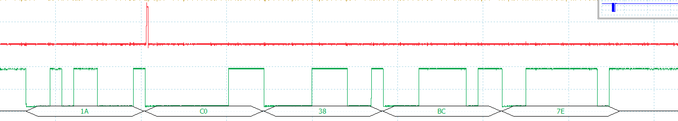

Servus!
Nach meiner Lektüre vom STM32F303 Reference Manual (RM0316) verstehe ich
den DMA transfer so, daß ein Tranfer-Complete-Interrupt ausgelöst wird,
wenn der komplette Transfer (also wenn DMA_CNDTRx==0 geworden ist).
Ich verstehe einfach nicht warum, aber bei mir wird die entsprechende
ISR immer schon aufgerufen, nachdem 1 Zeichen übertragen wurde. Die
Anwendung ist: Einen Puffer am UART via DMA ausgeben. Damit nicht gleich
der nächste Transfer gestartet wird, solange der aktuelle nicht fertig
ist, blockiere ich den Transfer mit einem flag (als pseudo-mutex). Vor'm
Transfer wird auf flag==0 gewartet, dann flag=1 gesetzt und die ISR soll
am Transferende flag=0 setzen. Wenn jetzt schon nach dem ersten Zeichen
das Flag gelöscht wird, rent der Code natürlich in ein HAL_BUSY (oder
so).
Im beigefügten Oszyllogramm sieht man die (decodierte) TX-Leitung (grün)
und einen kurzen Peak (rot), wenn die ISR zum falschen Zeitpunkt
aufgerufen wird.
Ich hab' schon alles mögliche probiert, komme aber nicht dahinter. Könnt
Ihr mir bitte weiterhelfen? Das ist der Code:
