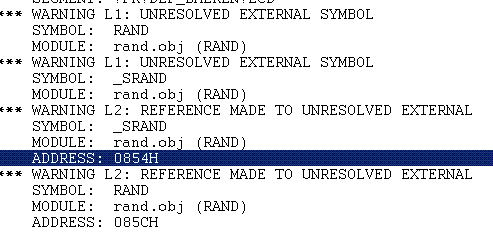

Ich würde gerne eine Zufallszahl mit der Funktion rand bzw srand
erzeugen. Das Beispiel von www.keil.com funktioniert leider nicht:
#include <stdlib.h>
#include <stdio.h> /* for printf */
void tst_rand (void) {
  int i;
  int r;
  for (i = 0; i < 10; i++) {
    printf ("I = %d, RAND = %d\n", i, rand ());

Der Fehler: es werden einfach keine Zufallszahlen erzeugt.
Bei meinem vorigen Post hab ich eh ein Bild mit den Warnings
hochgeladen.
Ich halte es für äußerst unwahrscheinlich, dass da noch weitere
Bibliotheken aufgerufen werden müssen. - Ich hab das Beispiel von der
Herstellerseite des Progtools kopiert. - Trotzdem scheint der Compiler
die rand-Funktion, die normalerweise in der stdlib sein sollte nicht zu
finden.
