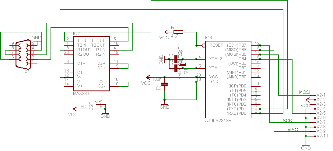

von Pete (Gast)
Hallo Herr Leidinger,
funktioniert die Software auch mit einem MAX233 ?
Ich bekomme ihre Schaltung mit einem MAX233 leider nicht zum Fliegen
VCC ist bei mir ok. AVR Prog meckert "board not found".
Die Hardware habe ich jetzt schon 3mal gecheckt ...
Gruss,
Pete
von Klaus Leidinger (Gast)
Pete,
3 mal checken hat offenbar nicht gereicht. Mit der Beschaltung am
max233 glaube ich nicht das es geht, statt der Brücken braucht man da
Kondensatoren. Schau noch mal ins Datenblatt.
Dem AVR910 ist es egal, ob eine Transistorbeschaltung oder ein MAXxxx
Pegelwandler dranhängt. Nur funktionieren sollte er halt.
HTH,
Klaus
von Pete (Gast)
Das ist ein MAX233, nicht ein MAX232, der hier hat eingebaute
Kondensatoren ...
Datenblatt anbei (650kB).
Viele Grüße,
Pete
@pete,
na wenn das so ist...
Im Schaltplan ist ein 4MHz Quarz eingezeichnet, darauf muss dann die
Baudrateneinstellung eingestellt sein (in der Firmware). Falls es nicht
doch ein 7.... MHz Quarz ist. Ansonsten stehen auf meiner avr910 Seite
alle Tests. Bisher wurde damit noch jeder Fehler gefunden.
Als erstes würde ich Rx und Tx bei ausgebautem Controller überbrücken
und mit der Terminalemulation sehen, ob ein Echo zurückkommt.
Eventuell fehlt dem 2313 auch noch der Reset Kondensator gegen Masse,
habs beim 2313 noch nicht ohne ausprobiert. Leider hast Du ja keine LED
dran, an der man sehen würde obs daran liegt.
Ciao,
Klaus
von Pete (Gast)
Reset Kondensator gegen Masse ? Da bin ich aber etwas verwirrt.
Ich sehe in Ihrem Schaltplan nur einen Reset-Widerstand gegen Vcc.
Gruss,
Pete
Stimmt ;-)
Ist doch schon was länger her...
