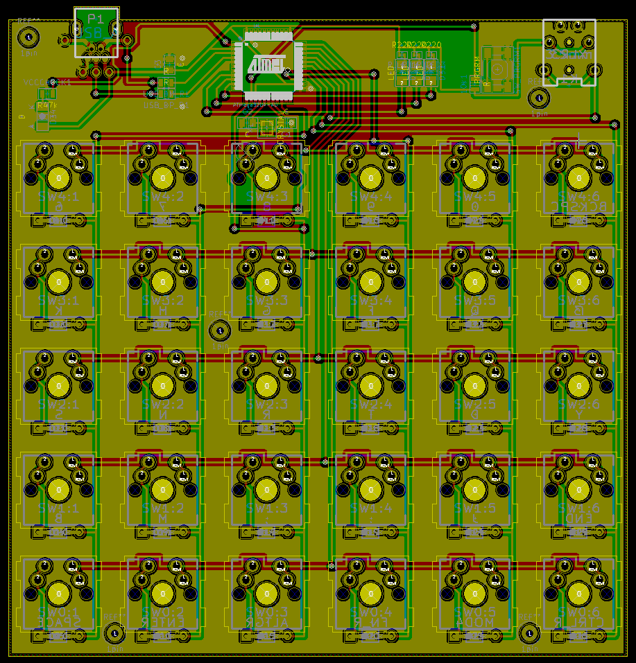

Hallo alle,
ich bin ein großer Fan von Custom Keyboards, das sind Tastaturen die
ganz an die eigenen Bedürfnisse anpassbar sind. Bekannte Beispiele sind
z.B. das Planck Keyboard [1] oder das ErgoDox [2]. Nun wollte ich mein
eigenes Keyboard entwerfen. Eine Mischung aus den beiden oben genannten
Tastaturen, eine Zeile mehr als das Planck und ebenso geteilt wie das
ErgoDox.

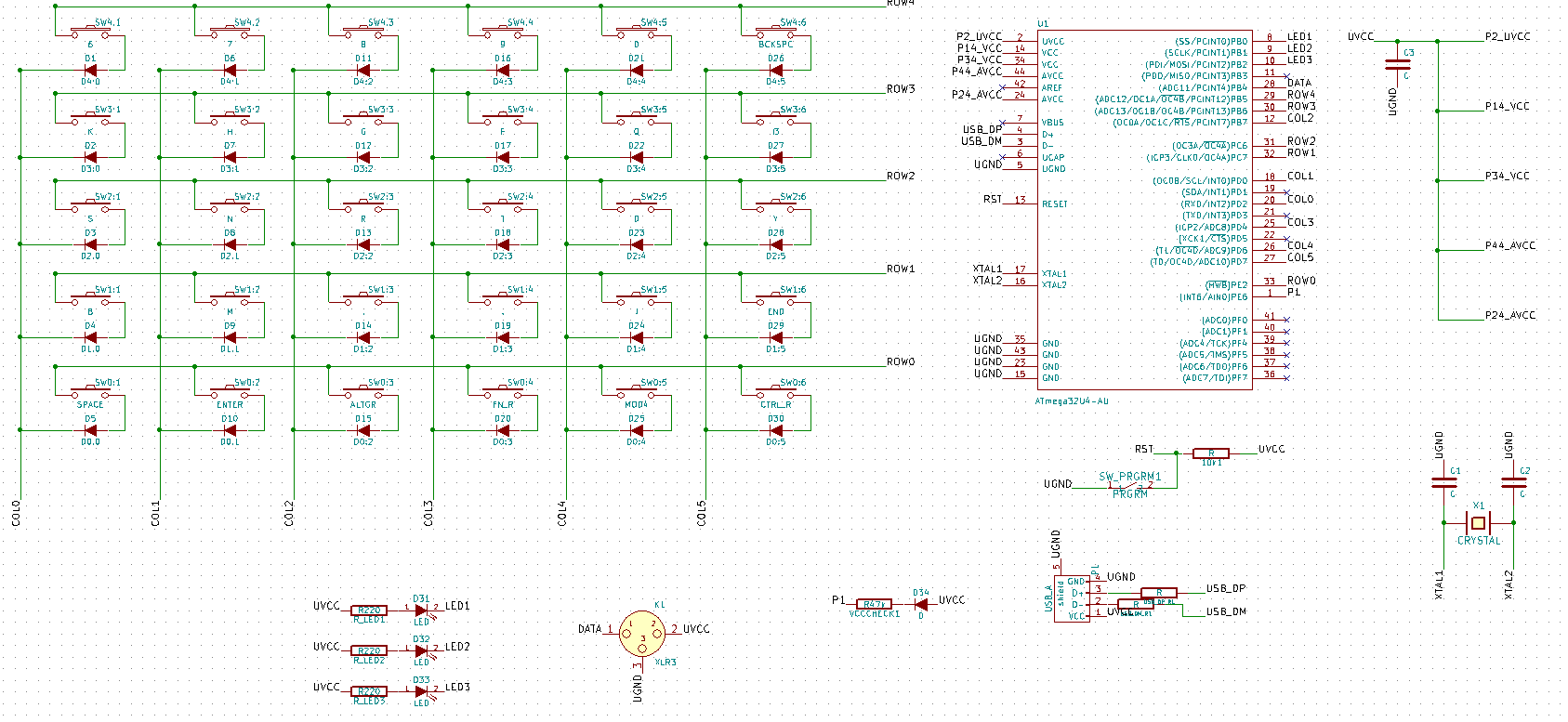

Als erstes gilt es, eine Platine zu entwerfen um auf dieser Basis ein
Gehäuse entwerfen zu können. Zum Einsatz kommt je Seite ein ATmega32U4,
angeschlossen wird es über Mini-USB an der linken Hälfte. Die beiden
Hälften werden mit einem TRS-Kabel verbunden.
Um Geld zu sparen, soll die Platine sowohl rechts als auch links
verwendet werden können. Da ich kaum Erfahrung habe im entwerfen von
Platinen, möchte ich hier meinen Entwurf vorstellen und darum bitten,
dass sich jemand versiertes den Entwurf ansieht und mir ggf. Feedback
gibt.

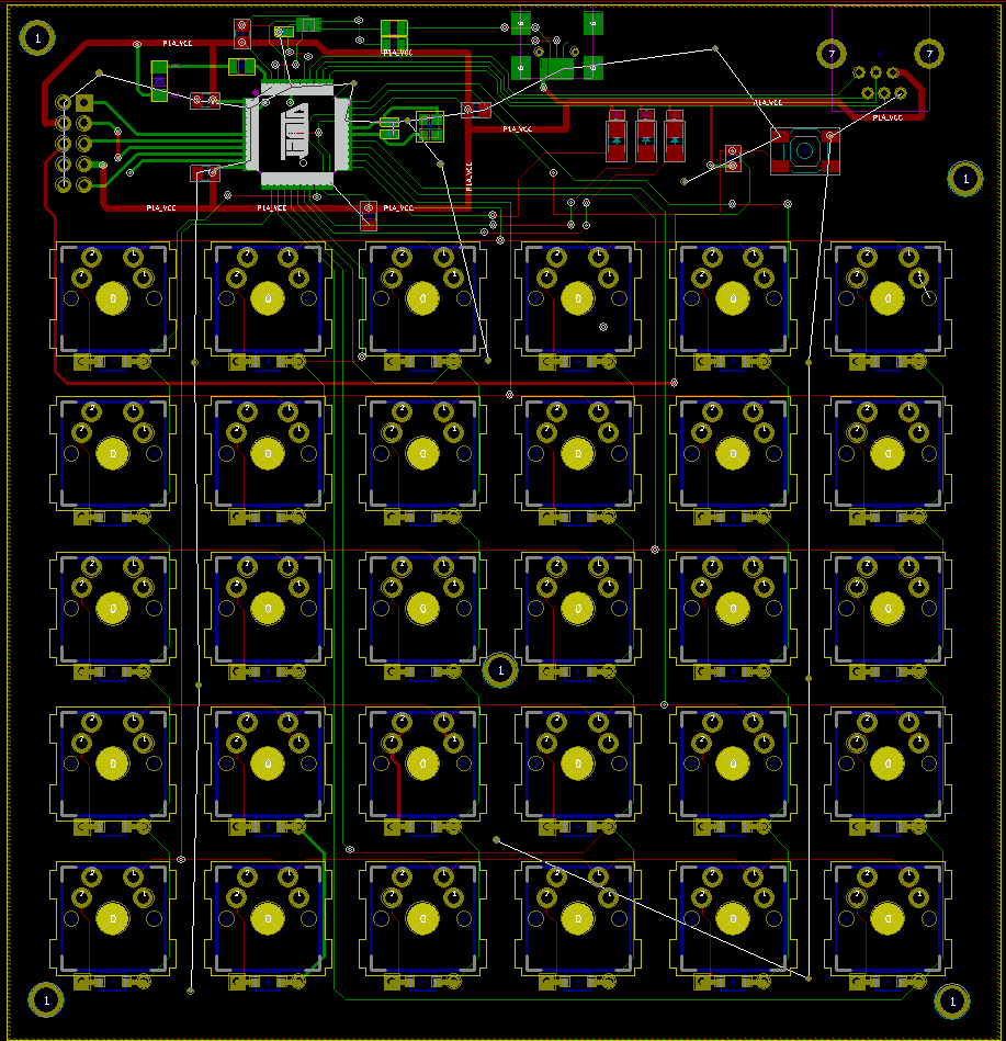

von nop (Gast)
* ERC und DRC drüber laufen lassen ? check mal was deine fab kann
* abblockkondensatoren bei jedem vcc pin vom micro, schau im wiki nach
den empfehlungen
* usb lines mit matched lengh normalerweise, kann schnell
impedanzprobleme geben, vlt hat atmel da eine appnote? wenns geht machs
ohne vias
* mehr abstand mit den leiterbahnen zum platinenrand (oben) falls nicht
unbedingt nötig
* dickere leitungen für die usb power lines, kostet nix und vermeidet
unnötigen spannungsabfall, kann aufgrund des niedrigen stromkonsums aber
auch wegfallen
* uC auf bottom layer könnte etwas platz bringen
* jtag/isp header wirst du auch noch brauchen
* ne kleine polyfuse nach dem usb connector schadet nicht
wie gesagt, usb geschichte ist bissl heikel. schau mal hier:
http://www.atmel.com/images/doc7633.pdf,
http://www.atmel.com/images/doc8388.pdf, ti hat auch was gutes:
http://www.ti.com/lit/an/spraar7e/spraar7e.pdf
Möglichst wenig herum basteln hier, am besten ein referenzdesign
übernehmen.
Ansonsten noch ein + für kiCAD ;)
und lad bessere fotos bitte hoch, oder gleich das kicad projekt

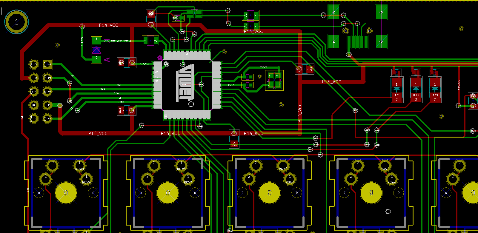

von MiWi (Gast)
> gibt.
> Gruß
> [1] http://olkb.com/planck/
> [2] https://deskthority.net/wiki/ErgoDox
der Atmel hätte noch gerne Stützkondensatoren direkt an Vcc/GND, ein
etwas größerer Elko (100u) schütz vor langen Leitungen und die
Dataleitung hätte gerne einen ESD-Schutz, ebenso wie die USB-Leitungen.
wenn Du dann noch die beiden Masseflächen oben und unten noch ausreichen
häufig (alle 2-3cm) mit Vias verbindest sollte das schon so ungefähr
passen.
Manche Leitungen sind naja... komisch verlegt, die grüne links oben
macht einiges an Schlenkereien, die so nicht nötig sind. Der Funktion
wird das aber nicht schaden...
MiWi
Wieso hast du deine Matrix denn so kreuz und quer an die Ports
angeschlossen? Das ist ja fast nur noch mit Tabelle ordentlich
abzufragen und recht fehlerträchtig. Zumal du PortD & PortB eigentlich
komplett frei hast.

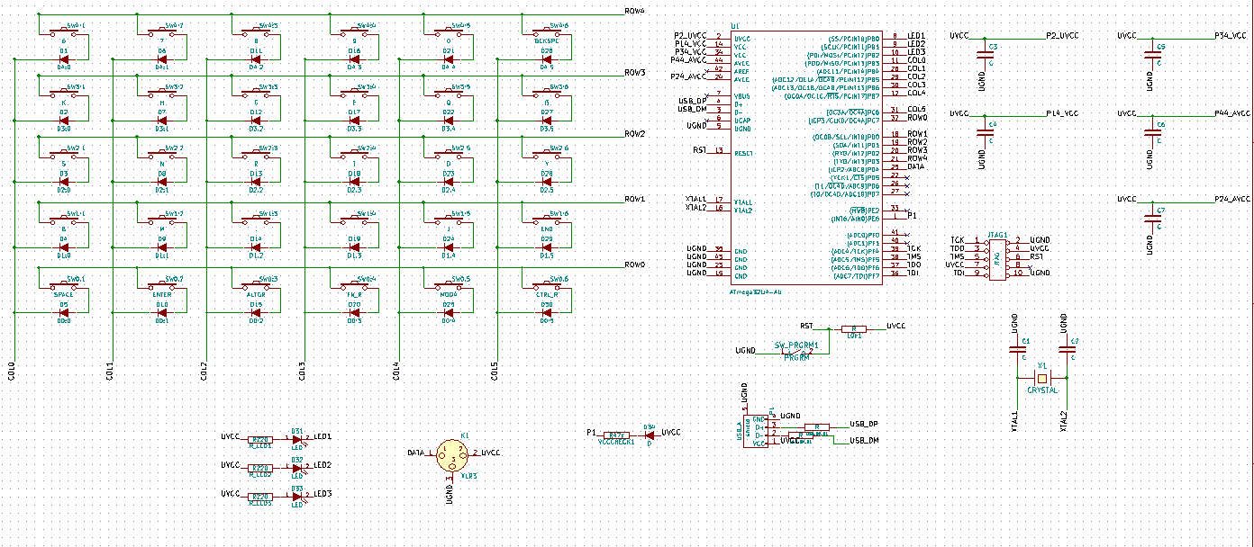

von Sandro K. (sandro_k)
Muss ich googlen was das ist/wie es geht. ^^
> den empfehlungen
Mir wurde gesagt, dass ein Kondensator genüge. Ich kann natürlich noch
welche hinzufügen.
> ohne vias
Matched lenght = alle Leitungen gleich lang?
> auch wegfallen
Das hatte ich auch schon versucht, minimal dicker und ich kann die
Leitung nicht mehr am Mikrocontrollen anbringen, da meckert KiCAD
Darauf wird es wohl hinaus laufen wenn noch mehr angebracht werden muss.
Das hatte ich befürchtet, da weiß ich leider nicht wie man das im
Schematic unterbringt. Google hat mir nicht wirklich geholfen, da ich
nicht weiß nach was ich suchen muss. :/
Polyfuse, gleich mal googeln... :D
+1 :D
hab was besseres:
https://github.com/layornos/split_planck
Danke schon mal für die Tipps, ich werde versuchen sie umzusetzen und
über meinen Fortschritt hier im Thread berichten.
@MiWi
Gibt es eine gute, Anfänger-Freundliche, Beschreibung wie man einen ESD
Schutz realisiert?
@Matthias Sch.
Ich hatte versucht, die Leitungen an die passende Seite zu legen, um
unnötiges verlegen zu vermeiden.
@Joe G.
Bestimmt, nur gibt es für diesen uC bereits eine Software [1]
[1] https://github.com/tmk/tmk_keyboard

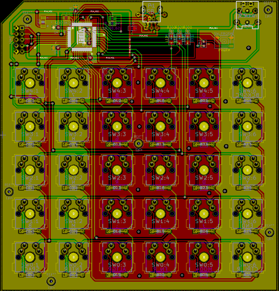

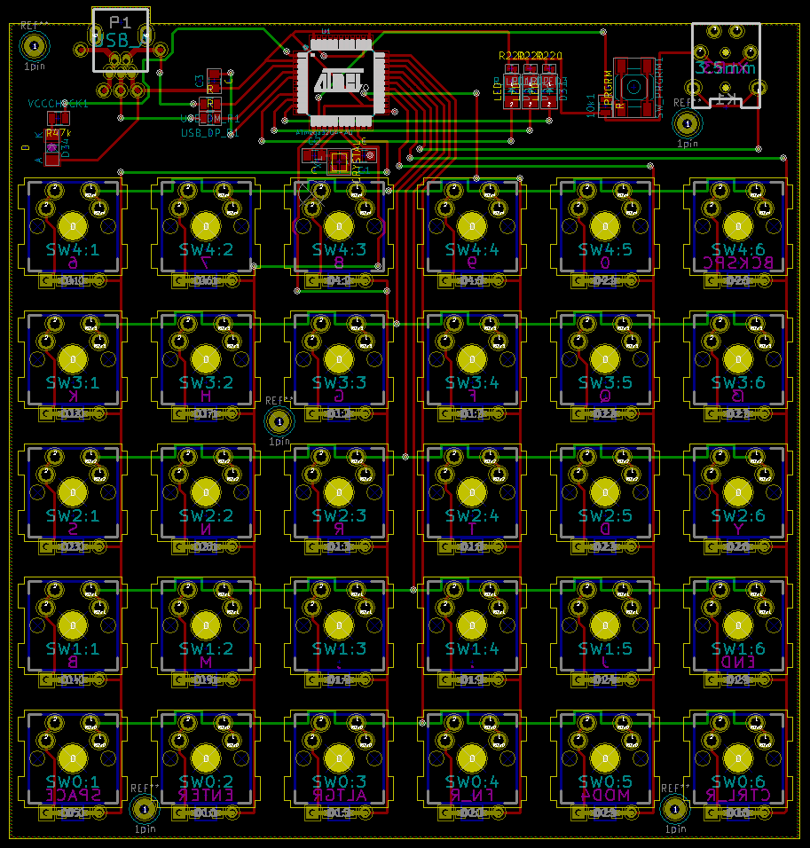

Ich habe die meisten Änderungen vorgenommen, nur der ESD Schutz und
Polyfuse fehlen. Die Änderungen sind im Repo und hier angehängt.

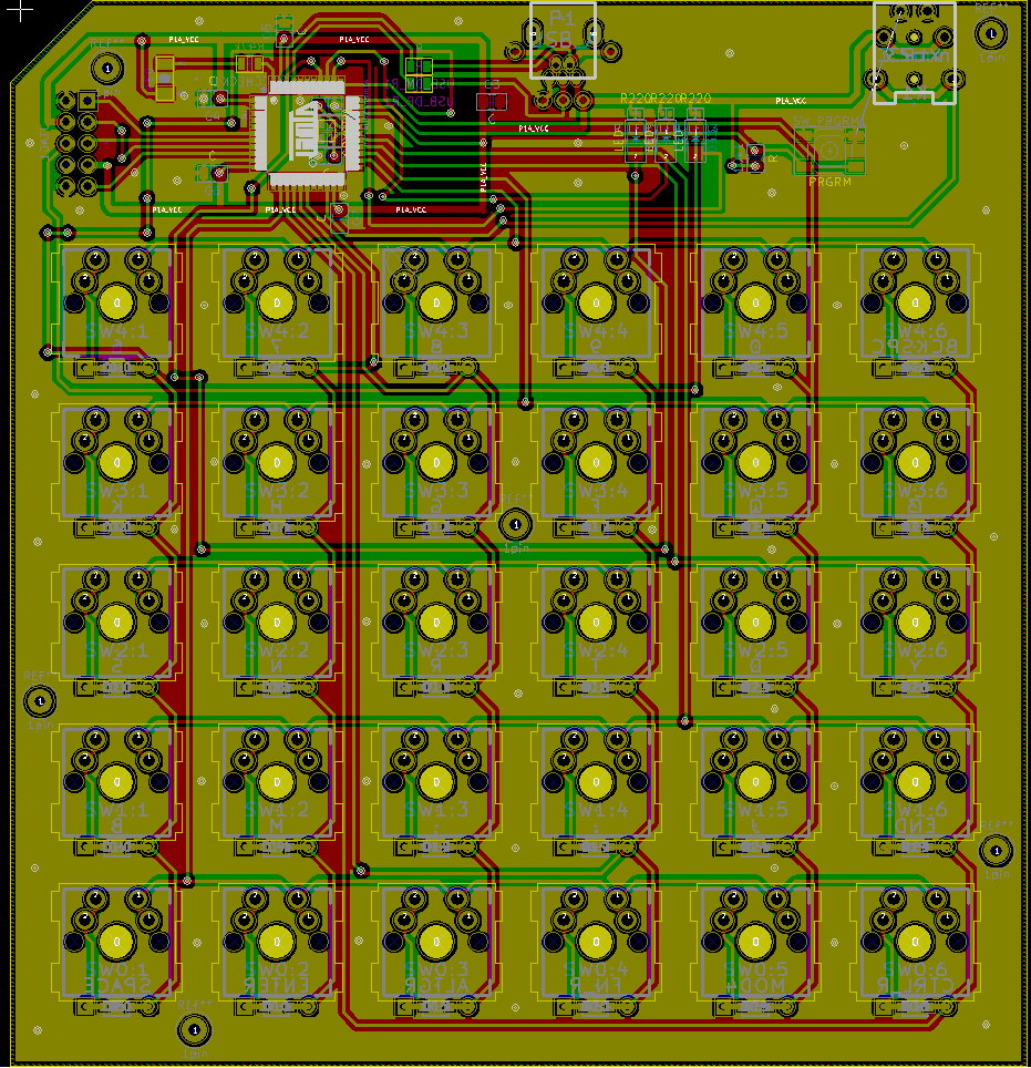

Ich habe die Platine um Vias erweitert. Erst habe ich versucht die Vias
wie in [1] beschrieben zu erstellen. Aber die Zuweisung des Netzes wird
mit der Meldung "Unknown netname, netname not changed" abgebrochen. Also
habe ich eine pro Via eine Leitung begonnen und diese durchkontaktiert.
Ich bin mir nicht sicher ob man das so machen kann, aber die Platine
sieht nicht so verkehrt aus.
[1] https://forum.kicad.info/t/stitching-ground-planes-with-vias/1177/3

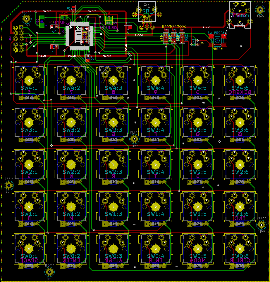

von Nils S. (kruemeltee) (Gast)
Sandro K. schrieb:
> TRS-Kabel
Kurzschluss beim Einstecken.
Nils S. (kruemeltee) schrieb:
> Sandro K. schrieb:
>> TRS-Kabel
Was bewirkt den Kurzschluss? VDD und GND sind je nach Seite vertauscht?
Ließe sich das ggf. über Jumper lösen?
von someone (Gast)
Sandro, deine Begeisterung für das Thema ist löblich. Lasse dich also
nicht entmutigen!
Es scheint mir aber, dass dir wichtige Grundkenntnisse fehlen. Das macht
es natürlich sehr schwierig, dir sinnvoll weiterzuhelfen. Vielleicht
willst Du hier kurz schreiben, was du elektronik-mäßig bereits weißt,
damit wir deine Wissenslücken gezielt beheben können.
Anmerkungen:
(1) Warum ein JTAG-Header? Hast Du entsprechende Hardware dafür?
(2) Wo ist dein Quarz? Du kannst das ganze Layout um den Microcontroller
nochmal aufreißen und den Quarz vernünftig anbinden, dessen Layout ist
KRITISCH! Für USB-Kommunikation sowieso.
(3) ESD-Schutz: Es gibt Schaltungen für USB-ESD-Schutz. Üblicherweise
sind das entsprechend ausgelegte Z-Dioden an (VCC und) GND. Such mal im
Internet danach und schaue, wo du die entsprechenden Bauteile
herkriegst.
(4) TRS zum Verbinden beider Teile ist eine ausgesprochen schlechte
Idee. Besser: RJ45, RJ11, Mini-DIN.
> nicht entmutigen!
Vor vielen Jahren im Grundstudium ein Semester Digitaltechnik, das wars.
?  Wenig Erfahrung mit uCs und FPGAs.
> Anmerkungen:
Einen Programmer hätte ich, der Header wurde mir hier im Thread
empfohlen. Ich hatte gehofft den uC per USB programmieren zu können, wie
bei den Tastaturen Planck und ErgoDox. Wobei beim ErgoDox ein Teensy 2
verwendet wird.
Er befindet sich auf der Rückseite, dachte das wäre noch i.O. da die
Verbindung sehr kurz ist.
> herkriegst.
Werd ich machen.
TRS bzw TRRS wird beim ErgoDox verwendet, bisher hatte ich keine
Probleme damit. RJ45 und MiniDIN sind zu groß und hat RJ11 nicht zu
wenig Leitungen, wäre RJ14 nicht passender?
Danke für Dein Feedback.
Wie gut bist du denn im Programmieren? Ich frage deswegen, weil deine
Matrix zwar jetzt etwas aufgeräumter ist, sich aber immer noch
unnötigerweise über 3 Ports erstreckt und spassig in der Behandlung
wird.
Organisier das am besten so, das du Columns auf einem Port hast und Rows
auf einem zweiten. Alle anderen Ports kannst du dann für LED oder
Modifier nehmen. Ein/zwei Jumper zum Auswählen eines alternativen
Layouts wären auch nicht schlecht.
Bin Informatiker, daher würde ich mal behaupten meine
Programmierkenntnisse sind ausreichend. Die Firmware die ich einsetzen
werde sieht genau solch einen Aufbau der Matrix vor. Viel zu
programmieren gibt es da nicht, nur Pins anpassen und die Layouts
festlegen.
Das Layout über Jumper wechseln ist doch arg umständlich, das geht
problemlos Softwareseitig.
Eine geteilte, ortholineare Tastatur mit einer 5x6 Matix habe ich so
leider nicht gefunden, daher muss ich sie selber machen. Und, dass ist
ganz entscheidend, wie du vielleicht schon gemerkt hast bin ich ein
Etechnik Noob, dh. ich kann dabei noch sehr viel lernen. Allein die
Tipps die ich bisher bekommen habe, haben schon viel geholfen.
Programmieren muss ich schon bei der Arbeit, da mach ich in meiner
Freizeit lieber was anderes. :D
Die RJ11 Verbindung hätte mir gefallen, aber durch die nicht symetrische
Anordnung der Pins lässt sich die Buchse nicht beidseitig verwenden.
Also entweder ich muss zwei Platinen machen (doppelt so teuer) oder nach
einer anderen Lösung suchen.
von someone (Gast)
Ich wollt ja eigentlich nicht mehr helfen, weil ich denke, dass du nun
allein zurechtkommen solltest, aber bei den Leuten hier
...................... was soll's. Leider kann man hier keine Antworten
mehr erwarten, die sinnvoll sind, sondern nur die wohlüberlegte Planung
prinzipiell infrage stellen; wenn man es dann erklärt, warum man
bestimmte Dinge so macht, dann gibt's abschätzige Kommentare.
ESD-Schutz ist an den externen Leitungen wichtig. USB ist ein heißer
Kandidat, aber insbesondere die Verbindungsleitung zwischen deinen
beiden Hälften. Kann man auch weglassen, wenn die Beschaffung der
Bauteile zu viel Aufwand darstellt, die Tastatur ist dann aber halt
anfälliger.
Das Problem bei TRS bzw. TRRS ist, daß beim Ein- und Ausstecken die
Leiter kurzgeschlossen werden. Damit muß deine Schaltung zurechtkommen.
Beim TRRS willst du wahrscheinlich die Versorgungsspannung, Hin- und
Rückkanal für Daten, und Ground verwenden. Beim Einstecken des Kabels
wird dann potentiell alles mit allem verbunden, gegebenenfalls auch ohne
Ground-Referenz. Das ist ein ziemlich schrottiges Design und eigentlich
nur für Dinge gut, die sehr robust sind; Microcontroller sind das nicht.
Kann man machen, sofern sichergestellt ist, daß nur im stromlosen
Zustand gesteckt wird.
Bessere Buchsen hierfür wären wie bereits erwähnt RJ11, RJ45, aber auch
USB oder Firewire. Das Problem bei der Verwendung "üblicher" Buchsen ist
halt immer, dass niemand auf die Idee kommen sollte, in deine
Datenübertragungs-USB-Buchse einen USB-Stick zu stecken, der wird das
nämlich ggf. nicht überleben. ;)
Bei der Auswahl einer zuverlässigen Steckverbindung für hot-plugging
solltest du darauf achten, dass GND zuerst kontaktiert wird, dann die
Versorgungsspannung, und dann die Datenleitungen. Ist bei USB übrigens
der Fall.
Dein Quarz-Layout ist schlecht zu erkennen. Vielleicht hast du ja Lust,
das nochmal größer zu posten, damit man sieht, wie du das umgesetzt
hast. Ich vermute, dass das so nicht unbedingt geht. Für USB sollte man
eine gute Taktreferenz haben. Du kannst es natürlich versuchen,
vielleicht funktioniert's dann auch, aber es ist besser, wenn du das
gleich so gut wie möglich umsetzt.
Per USB kannst du den Controller erstmal nicht programmieren, du
brauchst einen Programmer. Gegebenenfalls lässt sich später ein
USB-Bootloader installieren, aber dafür brauchst du ebenfalls einen
Programmer. Kommt dein vorhandener Programmer mit dem JTAG-Header
zurecht? Du solltest nicht blind den Empfehlungen anderer Leute folgen,
wenn du nicht verstehst, was sie bedeuten. Meinen natürlich ebensowenig.
Als ESD Schutz habe ich den USBLC6-2P6 genommen, die Beschaffung war
kein Problem. Als Verbindungsport hatte ich vor, ggf. Micro-USB zu
verwenden. Mini-USB wäre prinzipiell auch möglich, aber da ist die
Verwechslungsgefahr mit der PC-Verbindung zu hoch. Auch wenn nur ich die
Tastatur verwenden sollte, sicher ist sicher.
Wie sich das anhört scheint USB generell eine gute Wahl zu sein. Auch
bei einer kommerziellen Version des ErgoDox wird USB anstatt TRRS
verwendet.
Mein Programmer kommt mit einen JTAG Header klar. Der Grund warum ich
den Header angebracht habe ist, dass es zwar den von mir vorgesehenen
ATmega mit vorinstalliertem Bootloader gibt, der aber zum Einen teurer
ist und zum Anderen habe ich von der Version ohne Bootloader noch zwei
hier herum fliegen.
Anbei die aktuellste Version der Platine. Bei dieser Iteration habe ich
mit dem RJ11 Anschluss experimentiert. Außerdem habe ich den Quarz
verschoben und auf die selbe Seite wie den uC gebracht.
