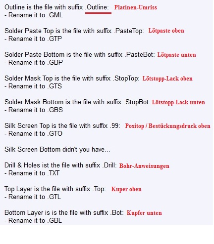

Michi schrieb:
> hier mal die Gerber Dateiendungen.
Die stammen noch aus der Zeit von MSDOS, mit den 8.3 Dateinamen. In
diesem Jahrhundert kann man viel sinnvollere Dateinamen verwenden,
outline ist viel eingängiger als GML.

Hallo Georg.
Richtig. Siehe
https://www.mikrocontroller.net/articles/Gerber-Tools#Details_der_Formate
> In
Richtig. Man sollte den Mut zu längeren, sprechenden Dateinamen haben.
> Abgesehen davon gehört sowieso eine Dateiliste unbedingt zu den
> Unterlagen.
Richtig.
> Bei einer ordentlichen Liste spielt es keine grosse Rolle, wie die
> Dateien heissen, was natürlich kein Hindernis für eine sinnvolle
> Namnesgebung ist.
Richtig. Passende Namensgebung mit memnotechnisch geeigneten Namen
unterstützt das löchrig werdende Gedächnis. Allerdings ist es in diesem
Falle so das sich der Fertiger auf bestimmte Namen festlegt.
Vermutlich ist das dem geschuldet, das er aus einem chinesischen Umfeld
kommt, und mit englischen oder deutschen "sprechenden" Dateinamen nicht
viel Anfangen kann.
