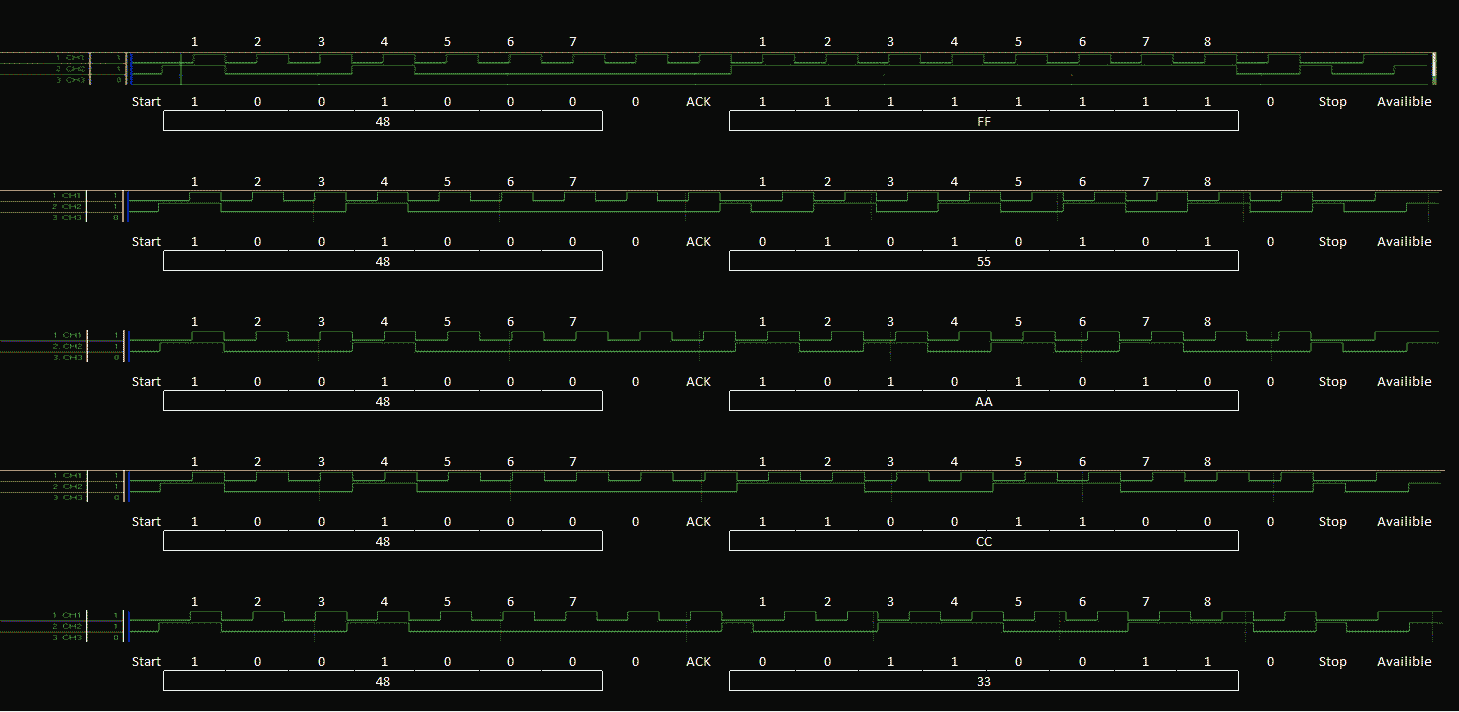

Hallo Forum,
als MSP430-Newbie versuche ich gerade einen Slave für den I2C-Bus zu
programmieren. Der Slave-Code empfängt Daten von einem
PC-Master-Test-Terminal. Realisierung erfolgt mit Interrupts.
Ich bekomme nicht das aktuelle Zeichen empfangen, wenn ich keine
Wartefunktion einbaue. Stattdessen bekomme ich das zuvorgesendete
Zeichen.
Momentan realisiere ich die Wartefunktion mit einer primitiven
Warteschleife von 1 bis 10 mit __no_operation() Funktion.
Mit Wartefunktion funktioniert alles bestens. Das ist jedoch nicht
gerade elegant und nicht mein Stil.
Was mache ich falsch bzw. was fehlt noch damit dieser Umstand elegant
gelöst wird.
Eigentlich sollte das letzte Zeichen doch schon gesendet sein wenn der
Rx-Interrupt ausgelöst wird. Sehe ich da etwas falsch?
Es wäre schön wenn Ihr mir helfen könntet.
Ich passte den Beispielcode von TI wie folgt an:

Abschnitt 17.3.7 des User's Guide sagt:
> There are two interrupt vectors for the USCI module in I²C mode. One
> interrupt vector is associated with the transmit and receive interrupt
> flags. The other interrupt vector is associated with the four state
> change interrupt flags.
Und 17.3.7.4:
> USCI_Ax and USCI_Bx share the same interrupt vectors. In I²C mode the
> state change interrupt flags UCSTTIFG, UCSTPIFG, UCNACKIFG, UCALIFG
> from USCI_Bx and UCAxRXIFG from USCI_Ax are routed to one interrupt
> vector. The I²C transmit and receive interrupt flags UCBxTXIFG and
> UCBxRXIFG from USCI_Bx and UCAxTXIFG from USCI_Ax share another
> interrupt vector.
Die Namen "TX_ISR" und "RX_ISR" wären im UART- oder SPI-Modus korrekt.
Für I²C solltest du bessere Namen verwenden, z.B. die aus den Beispielen
17-1 und 17-2, USCIA0_RX_USCIB0_I2C_STATE_ISR und
USCIA0_TX_USCIB0_I2C_DATA_ISR.

von Clemens L. (c_l)
Was soll diese "3" bedeuten?
Laut msp430g2553.h ist das eh' falsch:
sfr_b(IFG2);                                  /* Interrupt Flag 2 */
#define UC0IFG                 IFG2
#define UCA0RXIFG              (0x01)
#define UCA0TXIFG              (0x02)
#define UCB0RXIFG              (0x04)
#define UCB0TXIFG              (0x08)
Und im Status-Interrupt sind die RX/TX-Flags bedeutungslos. Wie man in
den Bildern 17-9 und 17-10 sieht, kann man den Lese-/Schreib-Modus eines
I²C-Slave am UCTR-Bit erkennen.

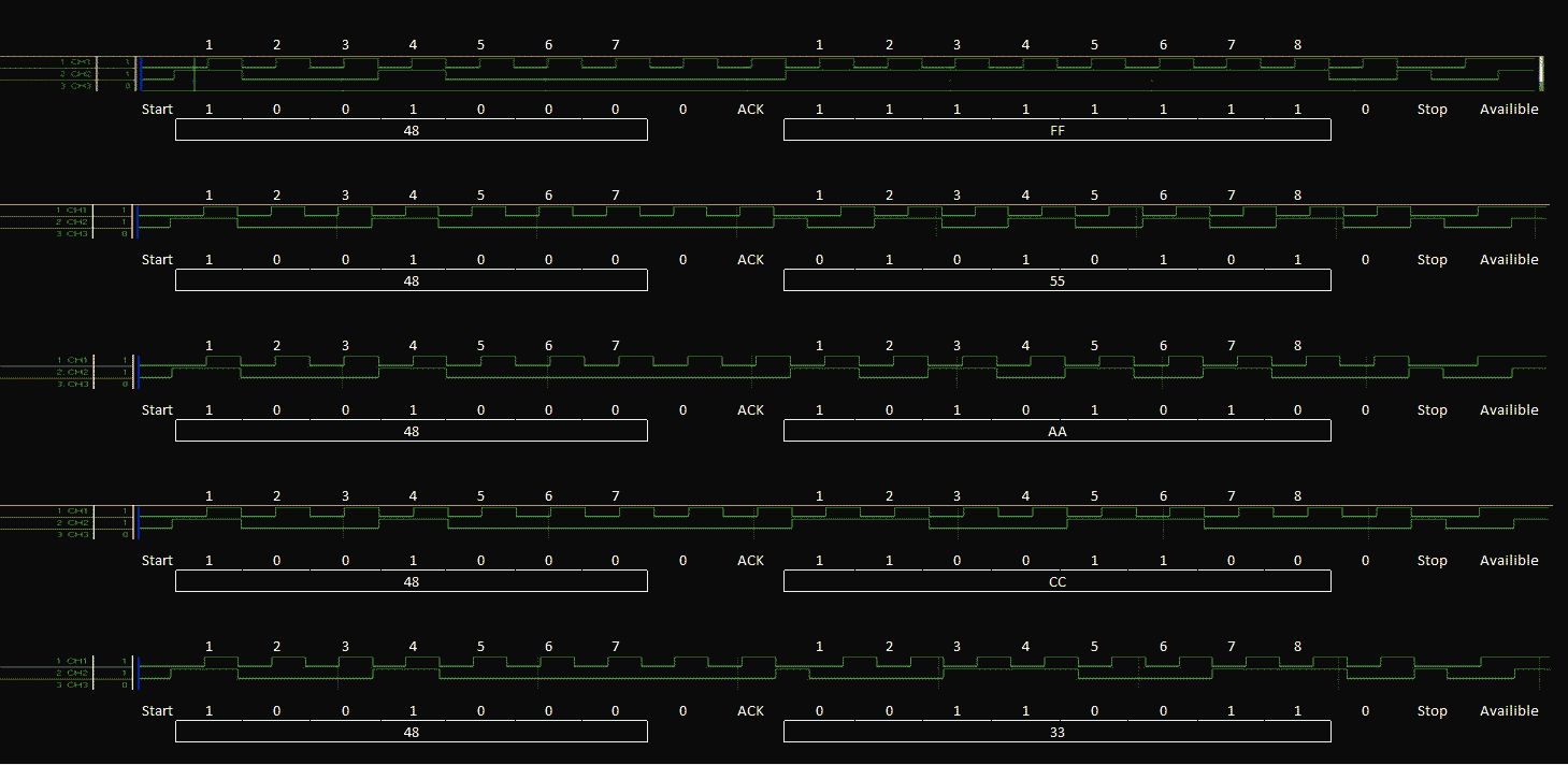

Für alle die es interssiert habe ich meine ersten Daten vom Logic
Analyzer als Datei angehängt.
Ich sendete 0xFF, 0x55, 0xAA, 0xCC und 0x33 jeweils in einer separaten
Write-Anweisung an die Adresse 0x48.
Danke noch einmal!
