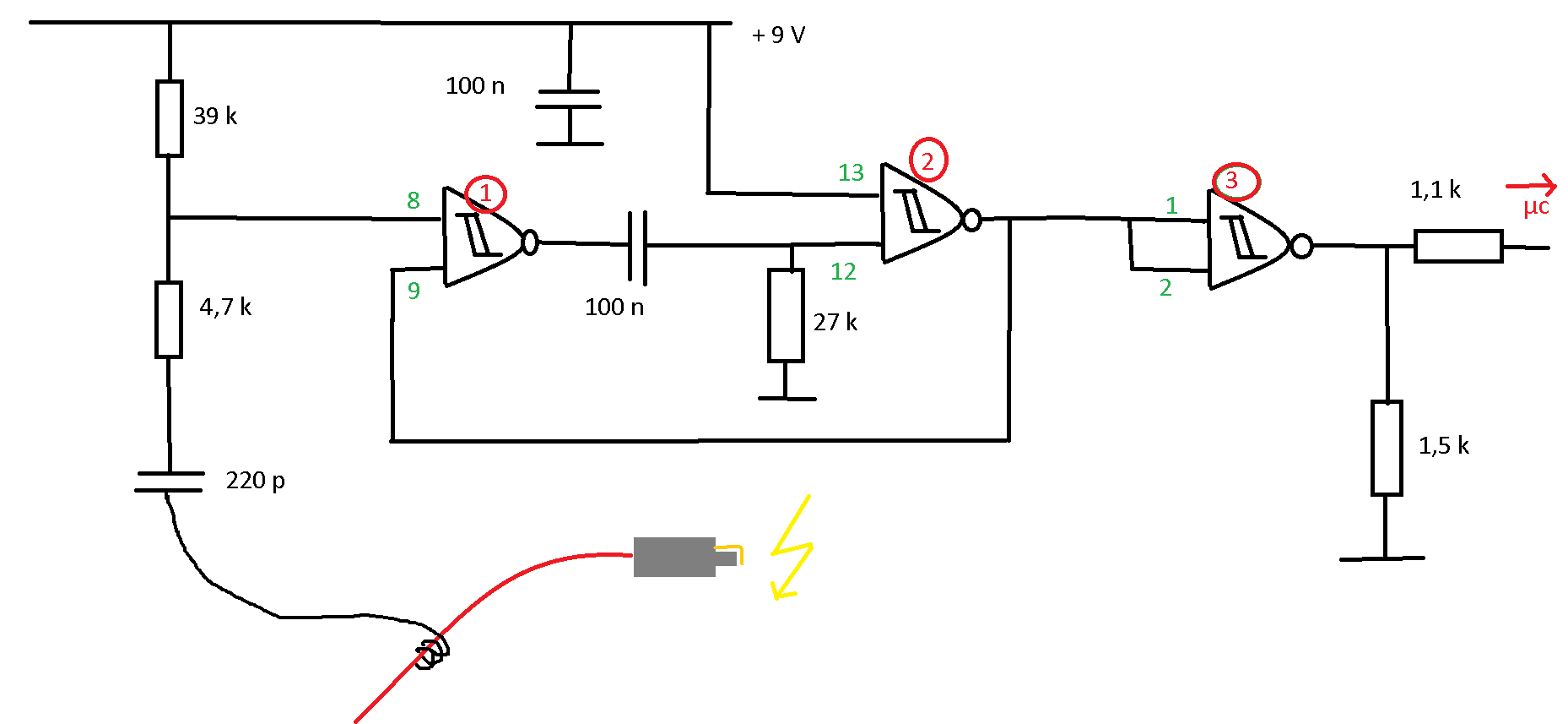

Hallo Leute,
ich habe hier den Plan einer Logikschaltung. Es soll an der
Sekundärseite einer Zündspule die Hochspannung genutzt werden, um
zwischen
Logikzuständen umzuschalten. Dazu wird ein IC 4093N benutzt. Im weiteren
Verlauf sollen das High/Low Signal im Microcontroller weiterverarbeitet.
(Drezahlbestimmung).
Abgesehen davon, dass die Schaltung bei mir nicht funktioniert, verstehe
ich diese aber auch nicht ganz und würde mich über etwas Hilfe sehr
freuen.
Ist es richtig, dass sich die Hysteresespannung nach der
Versorgungsspannung richtet ? Ich habe das den Datenblatt entnommen, und
vermute das mal so ?
Wenn ich mir den ersten Schmitt Trigger (1) anschaue, dann verstehe ich
das schonmal nicht. Angenommen der zweite Schmitt Trigger (2) ist Low,
dann kommt weil er invertiert ungefähr die Betriebsspannung von 9 V
(oder etwas weniger) am ersten Schmitt Trigger Eingang Nr 9 als Referenz
an.
Also muss doch der Eingang Nr 8 um die halbe Hysteresespannung höher
sein (2,3 V / 2 ), damit der Schmitt Trigger schaltet ?
Sind die Angaben "positiv/negativ Trigger Threshold Voltage" nur für den
Fall, dass die Referenzspannung auf GND liegt ?
Eingangseitig liegt doch am Eingang 8 so lange 9 V an , bis der
Kondensator durch die Spannung des Zündkabels angehoben wird und dann
eben > 9 V+ 1/2 Uhystere ist ?
Wenn im weiteren Verlauf dann der Schmitt Trigger Nummer zwei 0 V als
Referenz zum Schmitt Trigger Nummer Eins zur Verfügung stellt, wie
sollen denn bitte 0 V unterboten werden ?
Was der dritte Schmitt Trigger macht, verstehe ich auch nicht.
Über Hilfe würde ich mich sehr freuen und hoffe, dass ich euch nerve,
aber eine Schaltung benutzen, die man nicht versteht macht ja auch
keinen Sinn.

Bei fremden Schaltplänen bitte die Referenz (im Sinne einer
Quellenangabe) angeben.
Und die Symbole sind falsch. Das sind NAND-Gatter mit
Schmitt-Trigger-Eingängen. Irgend eine "Referenz" im Sinne einer
Spannung, die über- oder unterschritten einen Schaltvorgang auslöst,
spielt da keine Rolle.
Aber erstmal die Quellenangabe, bitte.

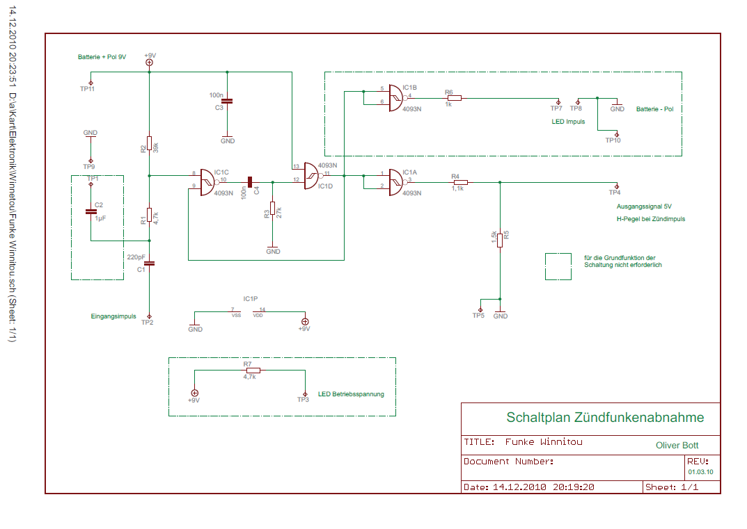

Hallo Leute,
habe mich mal drangesetzt und alles durchgemessen.
Der Kondensator zwischen den beiden NAND Gattern musste raus, zumindest
für niedrig frequente Tests mittels Taster.
Jetzt kann ich testweise mit den Taster schalten.
Wenn mein Motorrad im Stand mit z.b 1000 U/min läuft, sind das 2000
Impulse pro min weil einmal leer gezündet wird. (4 Zylinder mit 2
Zündspulen).
Bedeutet also das NAND Gatter wird mit 33,33 Hz geschaltet.
Was soll denn jetzt der Kondensator überhaupt ?
Er lässt Wechselspannung durch, bzw die Ladung wechselt ständig ?
Welchen Sinn hat er denn, weil man könnte ihn doch auch weglassen ???
Ich verstehe allerdings immernoch nicht, wie der Eingang 8 des NAND
Gatters durch das Sekundärkabel der Zündspule auf Ground gezogen wird ?

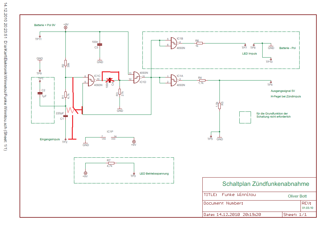

klingt irgendwie seltsam.
Ausgangspunt nach Einschalten: Pin12 ist über R3 auf L. Pin 13 sowieso
fest auf H. Pin 11 und damit Pin 9 auf H. Pin8 über R2 auf H und damit
Pin 10 auf L. Der Zustand ist also stabil.
Wechsel nach L an Pin8 durch den Zündimpuls. Pin 10 geht auf H, der
Kondensator lädt sich über R3 auf und der Ladestrom sorgt für H an
Pin12.
Pin11 geht auf L und damit auch Pin9 und hält Pin10 auf H bis der
Kondensator soweit geladen ist, das der Pegel an R3 als L erkannt wird
usw.
Es wird also ein Impuls eruegt, dessen Dauer von C4 und R3 usw. abhängig
ist.
Die Zeit überbrückt auch Störungen des Zündimpulses (Prellen), damit es
nicht mehrere Impulse gibt.
Alt, bewährt, zuverlässig.
C1 differenziert den Zündimpuls damit die fallende Flanke triggern kann
und die Länge des Impulses egal ist.
Außerdem begrenzt der klene Kondensator den Strom bzw. mit R2 als Teiler
auch die Spannung, damit es der 4093 überlebt.
Deine Änderung mit dem Kondensator machen die Schaltung recht sinnlos
für diese Verwendung.
Außerdem würde ich wetten, daß zum Test über C2 eine 50Hz
Wechselspannung eingespeist werden soll, damit hinten die H-Impulse
ausgegeben werden.
Früher (tm) ging da dann ein Meßinstrumet dran, das hat mechanisch
gleich die Impulse integriert und die Drehzahl angezeigt.
Gruß aus Berlin
Michael

Wenn beim Impuls Pin 10 auf H wechselt, ist Pin 12 also so lange H, bis
der Kondensator voll ist ?
D.h die Schaltung bleibt so lange in einen festen Zustand, bis C4 voll
ist
Das wäre strenggenommen bei 5 tau = 13,5 ms oder 4 tau 10,8 ms.
Bei einer Kurbelwellenumdrehung gibt es zwei Impulse ->
1 000 U/min -> alle 30 ms ein Impuls.
10 000 U/min -> alle 3 ms ein Impuls.
Dementsprechend müsste ich die Schaltung verändern, damit bei hoher
Drezahl keine Impulse übersprungen werden.
Sollte ich nur C, oder nur R oder beides verändern ?
Welchen Zweck hat C3 ? Induzierte Spannungen aufnehmen ?
Beste Grüße Matthias
#4676716
Die Schaltung bleibt nur solange dort, bis die Spannung an R3 den
Umschaltpunkt des Gatters ereicht hat, also irgendwo nahe Ub/2.
Die Zeitkonstante ist ca. R*C (R in MOhm, C in µF, also 0,1 * 0,027 =
2,7ms.
Schätzen wir also, es wären ca. 300Hz ohne Fehler möglich.
300 * 60 = 18000 Zündimpulse/Minute oder 9000 U/min bei Deinen 2 Impulse
pro Umdrehung. Mach sonst aus den 100n eben 47n.
