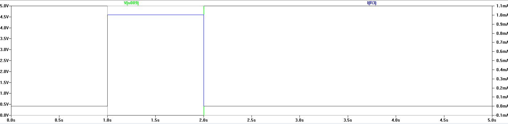

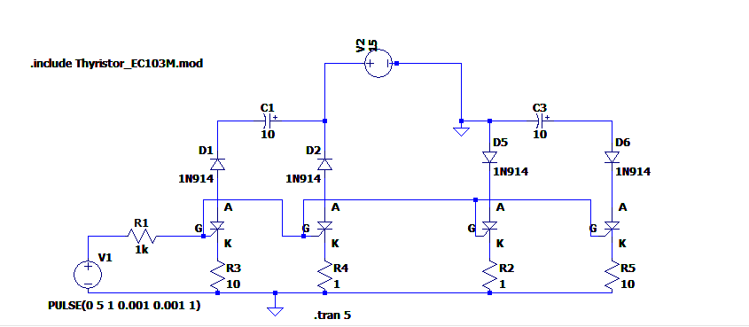

Ich habe eine Schaltung aus Thyristoren gebaut mit der ich DC ein- und
ausschalten kann. Die jeweiligen Bauteile sind nicht speziell ausgewählt
sondern ich habe das genommen, was mir die Bibliothek aus LTSpice
hergegeben hat.
Ich häng euch die DC Schaltung sowie ein Diagramm an.
Im Diagramm seht ihr meinen "Schalter", simuliert durch einen Impuls von
5V zwischen Sekunde 1 und 2. Und den Strom durch den Widerstand R3 der
von 0A auf ca 1 mA steigt. (beliebige Last durch Widerstand dargestellt)
(ja, die schaltung würde auch nur mit 2 der Thyristoren funktionieren
doch ich hätte gern eine "Woll-Milch-Sau-Schaltung" für AC und DC

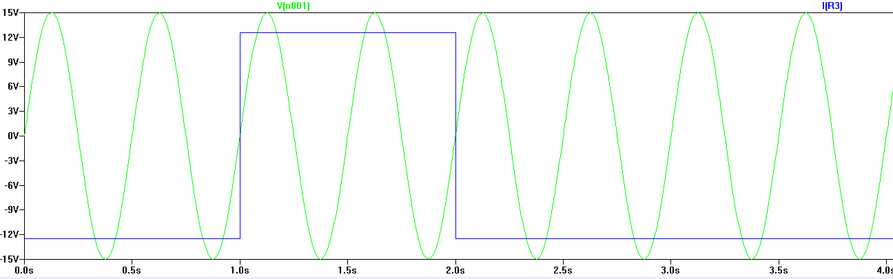

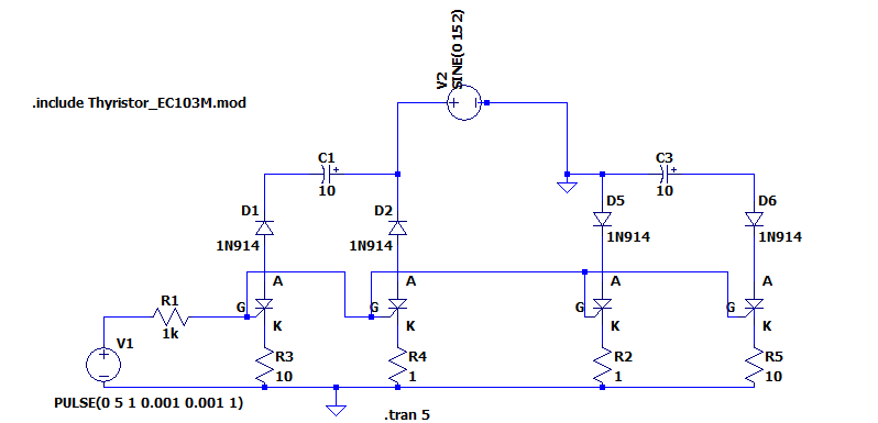

Lege ich an V2 nun eine Wechselspannung scheint mir die Schaltung
grundlegend noch zu funktionieren, da der Strom durch die Widerstände
den selben Verlauf zeigt wie bei DC. Jedoch kann ich die AC- Spannung
die ich aber ja eigentlich möchte nicht verwenden. Im Diagramm seht ihr
die AC-Spannng mit 2Hz dargestellt und den Strom durch einen der
Widerstände.
Bisher habe ich leider noch keine Möglichkeit gefunden die AC-Spannung
zu nutzen. Hat hierfür jemand eine Idee oder kann mir erklären wo das
Problem liegt? Wieso bekomme ich einen Gleichstrom durch die
Widerstände?

Also ein- oder ausgeschaltet hast Du da auch in der DC-Variante noch gar
nichts. Kann auch nicht gehen, da D1 und D2 in Sperrichtung betrieben
werden. Der Strom, der durch R3 fließt, ist lediglich der Gatestrom des
ersten Thyristors. Die 5mA-Pulse, die durch R1 reinkommen, verteilen
sich einigermaßen gleichmäßig auf die Gates der vier Thyristoren und
fließen durch die Kathoden wieder ab.
Man würde das wohl so verdrahten:
[pre]
                    off
               +--C--|<|--+
       |             on      |
   +---+                     +--+-- Masse der Zündspannungserzeugung
   |   |             off     |  |
   |   |       +--C--|>|--+  |  |
   |                 on         |
   +--------Verbraucher---------+
[pre]
man muss einige der Thyristoren mit positiver und andere mit negativer
Spannung zünden.
