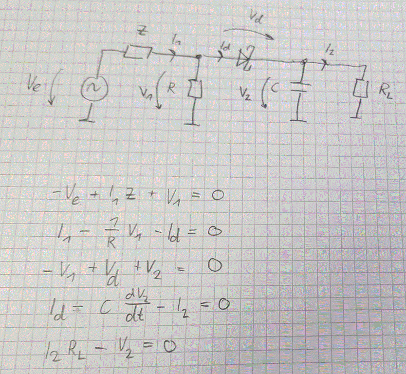

ich habe den im Anhang gezeigten Schottky Dioden Detektor. Diesen kann
ich natürlich in SPICE simulieren, aber ich möchte einmal versuchen, die
Differentialgleichungen herzuleiten und diese numerisch mit Octave zu
lösen.
Leider komme ich bei meinem Vorhaben nicht weiter. Die Knoten- und
Maschengleichungen habe ich aufgestellt, aber ich sehe nicht, wie oder
wo ich da die Formel für den Diodenstrom einbringen kann. Könnt ihr mir
weiterhelfen?

Gast #4681745
Ich würde das ja gerne einmal vorrechnen, aber bin gerade unterwegs mit
dem smartphone. Also das aufstellen des dgl gleichungssystems ist
eigentlich immer gleich. Man braucht alle unabhängigen
maschengleichungen (da hilft es vllt die massepunkte zu verbinden), alle
unabhängigen knotengleichungen und jeweils die u-i-relationen der
zweige. Für die diode würde ich da Id = Is * exp(Ube/Ut) nehmen, das
reicht als näherung. Bei dem kondensator gilt I = dQ/dT = C * dU/dt. Man
kann die spannung auch als integral über den strom angeben, aber das ist
bei einer gewünschten dgl form unhandlich. Auf diese weise erhältst du
erstmal ein gekoppeltes nichtlineares dgl system. Man kann das dann noch
durch umstellen und ineinandereinsetzen minimieren. Wie man das dann mit
octave löst weiss ich aber nicht
