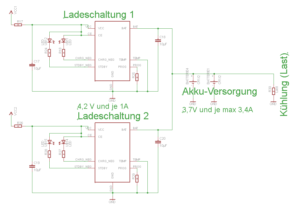

Hallo Community,
ich bin zur Zeit dabei eine Last in Form einer Kühlung (Peltier-Element
+Lüfter) über 2 Li-Ion-Akkus (NCR18650B mit je 3,7V und 3,4Ah) oder im
Ladefall mit 2 Ladeschaltungen (M-LL-TP4056), für Li-Ion-Akkus, zu
versorgen. Jede Ladeschaltung stellt eine Ladespannung von 4,2V und
einen Ladestrom von 1A bereit. Ich habe bereits meine Kühlung
erfolgreich über ein Netzteil mit denselben Spannungen (3,7V und 4,2V)
versorgen können. Dabei ging der gezogene Strom nie über die Grenze von
1,2A, weshalb die Akku- und Ladeschaltungsdimensionierung ausreichen
müsste.
Nun zu meinem Problem: Sobald ich die Ladeschaltungen mit den Akkus
verbinde liefern sie, wie erwartet je 1A Ladestrom und 4,2V. Sobald ich
meine Ladeschaltungen nur mit der Kühleinheit verbinde, liefern beide
zusammen nur noch einen Strom von max. 430mA (einzeln: 220mA und 210mA).
Allerdings müsste meine Kühleinheit bei einer Versorgungsspannung von
4,2V einen Strom von 1,2A beanspruchen (überprüft durch Labornetzgerät).
Ich habe noch einen Auszug meiner Schaltung angehängt und hoffe, dass
mir einer von euch helfen kann. Vielen Dank.
Gast #4679482
Vielleicht sind deine Laderegler Konstandstromregler
mit Spannungsbegrenzung, wenn eine bestimmte Spannung
erreicht ist verringert sich der Strom.
 Simon H. schrieb>
Logisch, ohne Accus ist der Verbraucherwiderstand groesser.

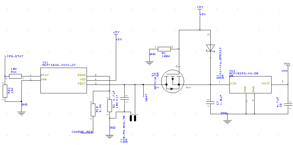

#4679489
Also zwei Laderegler parallel zu schalten um die 2A zu erreichen ist
glaub ich nicht optimal.
Normalerweise wird es auch so gemacht, dass wenn der Akku geladen wird
die Last nicht aus dem Akku versorgt wird sondern von der
Versorgungsspannung direkt. (mit P-Kanal MOSFET wird VBAT getrennt,
siehe Bild)
OP #4680178
Hi Timmo,
danke für die Antwort. Der Akku soll auch während er an der
Ladeschaltung hängt nicht belastet werden. Die Ladeschaltung soll quasi
im Kühlfall den Strom und die Spannung zur Betreibung der Kühlung
stellen. In dieser Zeit wird dann der Akku eben nicht geladen, was kein
Problem sein sollte. Was ich komplett vergessen habe einzukalkulieren
ist, wie Günter bereits gesagt hat, dass der Widerstand der Kühlung
größer ist, als der Innenwiderstand der Akkus und die Ladeschaltungen
daher nicht genügend Strom liefern können.
