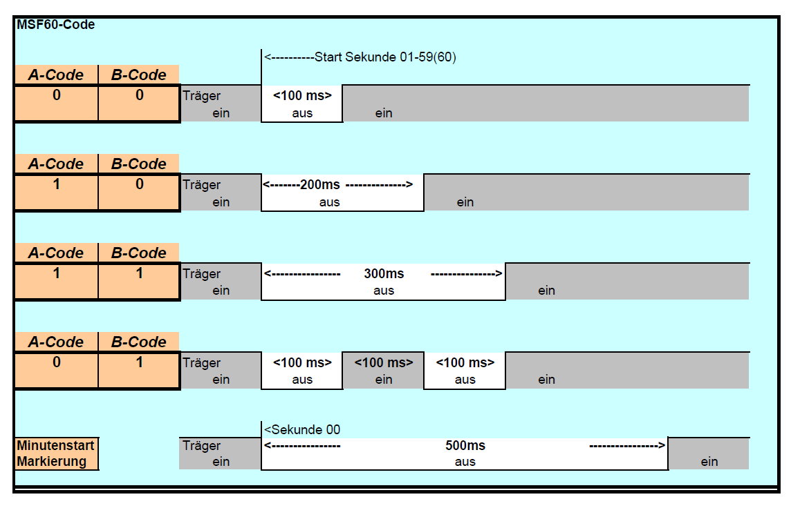

MSF60 überträgt simultan zwei Codes durch mehr als nur zwei
unterschiedlich lange Trägeraustastungen wie bei DCF77, einmal Channel A
dann Channel B. (siehe Abbildung 1)
Das bedeutet im Klartext, dass bei einer logischen 0 im A-Channel und
einer logischen 1 im B-Channel zwei fallende Flanken pro Sekundenmarken
im Abstand von 200 ms auftreten können. Das fällt vor allem während der
ersten 16 Sekunden auf, da dann immer Nullen im A-Channel-Code gesendet

Da aber die allernotwendigsten Zeitinformationen im A-Channel-Code  als
Austastungen wie bei DCF77 mit 100 ms für Null und 200 ms für Eins
übertragen werden, hatte ich mir gedacht, den B-Channel-Code erst einmal
zu ignorieren. (Hier stecken dann noch die Paritybits drin.) Es gilt
also, diese Doppelimpulse zu eliminieren. Dazu kann ein Monoflop
(Abbildung 2) verwendet werden. Wie man schnell merkt, bringt das aber
gewisse Nachteile.
Eleganter ist es, den Eingang für eine bestimmte Dauer zu sperren, so
dass dann die zweite fallende Flanke ignoriert wird.

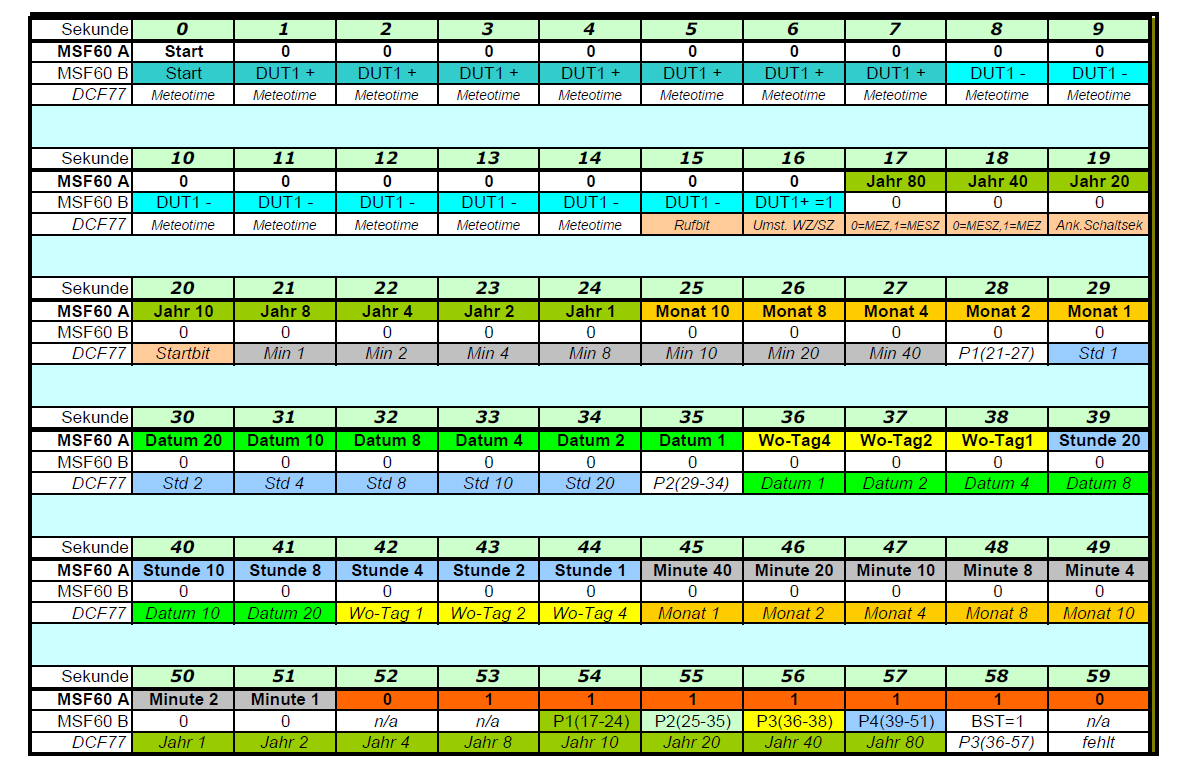

Dann sieht man, dass MSF60 und DCF77 auch in Abfolge und „Wertigkeit"
der Daten gravierende Unterschiede aufweisen. Es beginnt mit Jahr und
endet mit 8 fixen Synchronisationsbits, worin im B-Channel-Code die
Paritybits zusammengefasst versteckt sind, odd Parity, nicht even und
auch nicht verstreut, wie bei DCF77. Daten nicht BCD-codiert von LSB
nach MSB, sondern von MSB nach LSB. Die 59. Sekunde wird auch gesendet,
der Minutenbeginn wird durch 500-ms-Austastung in Minute Null markiert.
(Abbildung 3)
