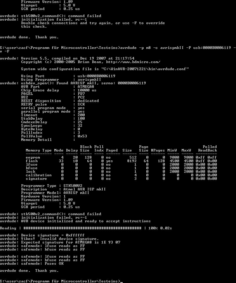

Hmmm....
Das Studio sagt zwar jetz nicht gleich "geht nicht",
aber beim Flashen ist es dann soweit :(
CodeVision sagt das gleiche wie vorher.
Bei AVRdude könnte man meinen er flasht was drauf, aber irgendwie zeigt
das Display trozdem nix an. Allerding is der code korrekt, weil übern
STK200 ging das.
hier mal AVRdude (was ist das für eine Fuse warnung die da immer
kommt?):
C:\AVRDUDE\BIN>avrdude -p AT90S4433 -P COM3 -c STK500v2 -e -U
flash:w:test.hex
AVRDUDE: AVR device initialized and ready to accept instructions
Reading | ################################################## | 100%
0.05s
AVRDUDE: Device signature = 0x000000
AVRDUDE: erasing chip
AVRDUDE: reading input file "test.hex"
AVRDUDE: input file test.hex auto detected as Intel Hex
AVRDUDE: writing flash (208 bytes):
Writing | ################################################## | 100%
0.27s
AVRDUDE: 208 bytes of flash written
AVRDUDE: verifying flash memory against test.hex:
AVRDUDE: load data flash data from input file test.hex:
AVRDUDE: input file test.hex contains 208 bytes
AVRDUDE: reading on-chip flash data:
0.14s
AVRDUDE: verifying ...
AVRDUDE: verification error, first mismatch at byte 0x0000
         0x0f != 0x00
AVRDUDE: verification error; content mismatch
AVRDUDE: safemode: fuse changed! Was 0, and is now ff
Would you like this fuse to be changed back? [y/n] y
AVRDUDE: safemode: and is now rescued
AVRDUDE: safemode: Fuses OK
AVRDUDE done.  Thank you.
von Μαtthias W. (matthias) Benutzerseite
Hi
na irgendwas stimmt da ganz und garnicht da die Signatur des Zielchips
nicht gelesen wird. Ich hatte bisher das v2 Protokoll noch nicht mit
den 90S-Typen getestet (allerdings nichts negatives gehört). Ich
probier das morgen gleich mal aus.
Matthias

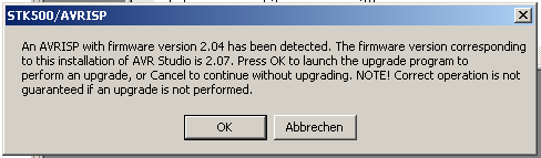

von M. W. (hobbyloet)
Hallo Matthias,
AVRStudio meckert bei meinem Programmer. (siehe Anhang)
Ich habe alles nach deiner Beschreibung und Lesen im Netz,
Programmiert.
Wo finde ich eine aktuelle app_v2 oder liegt es am Bootloader?
Gruss Marcel
Jup, hab gestern auch ein AVR Studio Upgrade gemacht und auch den Fehler
bei Matthias USBISP. Ich hab ihm schon eine Email geschickt, deswegen.
PS: Sagmal, klappt bei dir das Programmieren? (Also wenn du auf Cancel
drückst und nicht updatest und einen Chip korrekt an den Programmer
anschließt)
Hi
Update kommt in ein paar Stunden auf meiner HP.

von Florian (Gast)
Hi
ich habe genau das selbe Problem wie Dirk S. vor längerer Zeit.
Mein Programmieradapter funktioniert auch nicht mehr
ich habe Zwei bild mal mitgeschickt damit ihr sehen könnt wo genau der
fehler liegt oder viel mehr mein Problem.
ich kann leider nichts auf mein ATmega8 laden.
ich habe mein Kontroller nur mit dem nötigsten beschaltet das man erst
mal nur Software laden kann.
nach dem bild.
Ich habe meine Kabelverbindungen alle überprüft und alles nochmal
durchgecheckt, aber immer wieder bekomme ich folgende meldung vom
AVRDUDE.
avrdude: stk500v2_command(): command failed
avrdude: Initialization faield, rc=-1
Ich habe schon sämtliche möglichkeiten versucht aber leider ohne erfolg
kann mir einer von euch helfen ?
Mfg Flo
von Florian (Gast)
und das ist die ausgabe die ich bekomme wenn ich den m8 auslesen möchte
