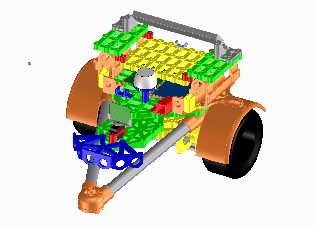

Hallo Profis,
für mein aktuelles Bastel-Projekt brauche ich eine Schaltung / Modul,
welches es erlaubt einen LiPo-Akku zwischen 800mAh und bis zu 4800mAh
mit 3S (also 11,1V) zu überwachen und balanciert zu laden ohne ihn aus
der Applikation entfernen zu müssen. Das ganze noch, während die
Schaltung hinten dran weiter mit Strom versorgt wird.
Das ganze ist ein autonomer kleiner Roboter, der zunächst nur herum
fahren soll und selbstständig die Ladestation finden und anfahren soll
sowie verlassen soll. Das Ziel dieses Projekt ist es, einen Roboter zu
haben, an dem man nach Lust und Laune rumbasteln, rumspielen und
programmieren kann. Spielzeug für uC-Bastler eben. (siehe CAD-Bild im
Anhang, für Interessierte kann ich gerne ein RealLife-Bild nachreichen)
Ich möchte den aktuellen Akku-Zustand
(Laden/Entladen/Klinisch-Tot/Explodiert
gleich/Spannung/Ladestrom/Entladestrom) über eine einfache Schnittstelle
auslesen können welche keine zusätzlichen Schnittstellen-Bausteine
braucht. Am liebsten also per SPI, I2C oder auch UART.
Am schönsten wäre hier natürlich eine Single-Chip/Modul-Lösung.

Gast #4680662
Vielleicht einfach 3 von diesen USB-LiPo-Lade-ICs bzw. Breakout-Boards
von eBay nehmen?
TP4056 für 0,30€ pro Stück oder so.
Dann braucht man auch keinen Balancer im herkömmlichen Sinn.
(Evtl gibt es aber Gründe warum man es sich nicht so leicht machen
kann?)
