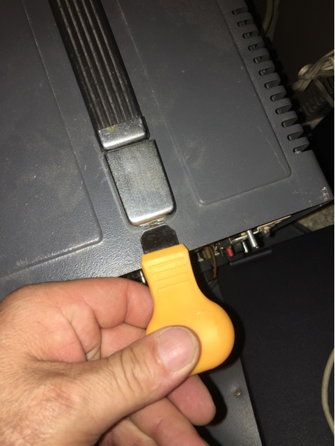

Möchte an meinem Hameg HM 312 gerne den Handgriff auswechseln, da dieser
am Gummi gebrochen ist. Bekomme aber die seitlichen Abdeckkappen nicht
abmoniert. Mann kann zwar Gewalt anwenden ist aber doof wenn man dabei
weitere Schäden am Gehäuse anrichten würde. Man ist ja kein Murkser!
Wer weis wie diese Abdeckungen zu de-montieren sind, ohne dass man etwas
kaputt macht.

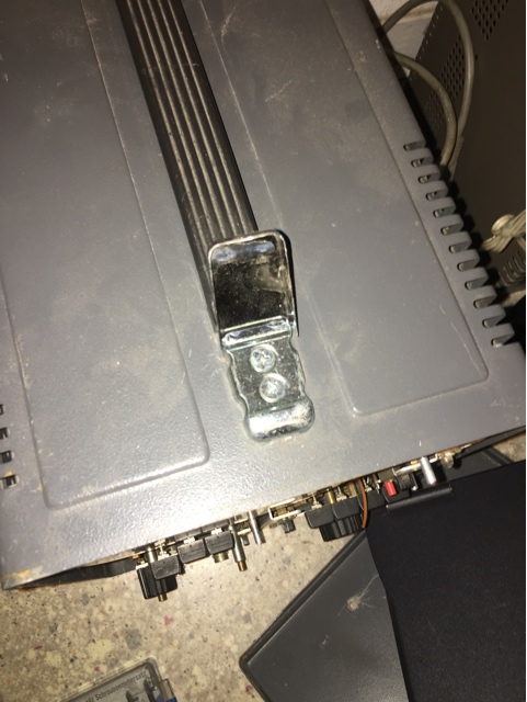

Und für den Rest: Wenn man diese Abdeckungen dann abgenommen hat, also
nach oben hin abgehebelt hat, dann lässt sich die Trageschlaufe
auch von oben her demontieren.
Aber Vorsicht! Wenn man jetzt bei Senkschrauben auf jeweils einer Seite
abschraubt, dann fällt nach innen die Platte mit den Innengewinden nach
unten in die Elektronik. Es sind keine Muttern sondern eine einzige
Metallplatte die zwei Innengewinde haben! Man sieht das gut, wenn man
erst eine einzige Schraube herausdreht, dass sich beim Lösen der zweiten
Schraube das Flachstück -guckst du durch das Loch-, unten weg dreht. Da
muss man wohl erst ein wenig Trixen um das ohne das Öffnen des
Oszi-Gehäuses hin zu bekommen. Ich weis auch schon wie man das machen
könnte. Aber erst mal:
