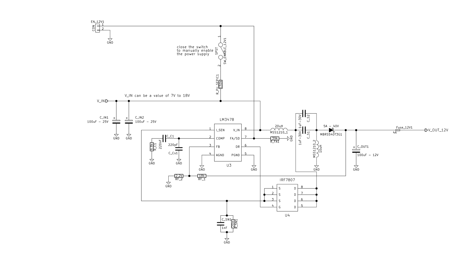

Hallo liebe Community,
Ich möchte mit einem LM3478 in SEPIC konfiguration eine Spannung von 12
V erzeugen (siehe Schaltplan). Ohne Last funktioniert das auch
hervorragend, aber wenn ich die Quelle belaste (~2A) Bricht die Spannung
auf circa 8V zusammen und zeigt starkes rauschen (nicht unbedingt
ripple, richtiges rauschen). Beim fühlen wurde erst der
Ausgangskondensator warm. Als ich dann noch merhre Parallel gelötet
hatte (ich dachte der Innenwiderstand sei zu hoch oder zu wenig
ausgangskapazität) wurden andere Bauteile warm, wie der Schalttransistor
und die Spulen, sogar die Diode, was mich am meisten wundert. Hat jemand
eventuell schonmal ähnliche erfahrungen gemacht oder eine Idee? Aktuell
sind die Komponenten auf einer Platine verlötet.
Vielen Dank schonmal,
Nicolai
Gast #4683403
Hallo Mike,
aktuell beträgt die Eingangsspannung 8,4V. Beim Variieren der
Eingangsspannug differiert der Ausgang auch ein wenig, sollte ja
eigendlich auch nicht sein...

Gast #4683517
>Aktuell sind die Komponenten auf einer Platine verlötet.
Zeigst Du uns dann bitte mal das Layout?
Und welche Elkos am Eingang/Ausgang sind genau verbaut (Hersteller/Typ)?
TK
