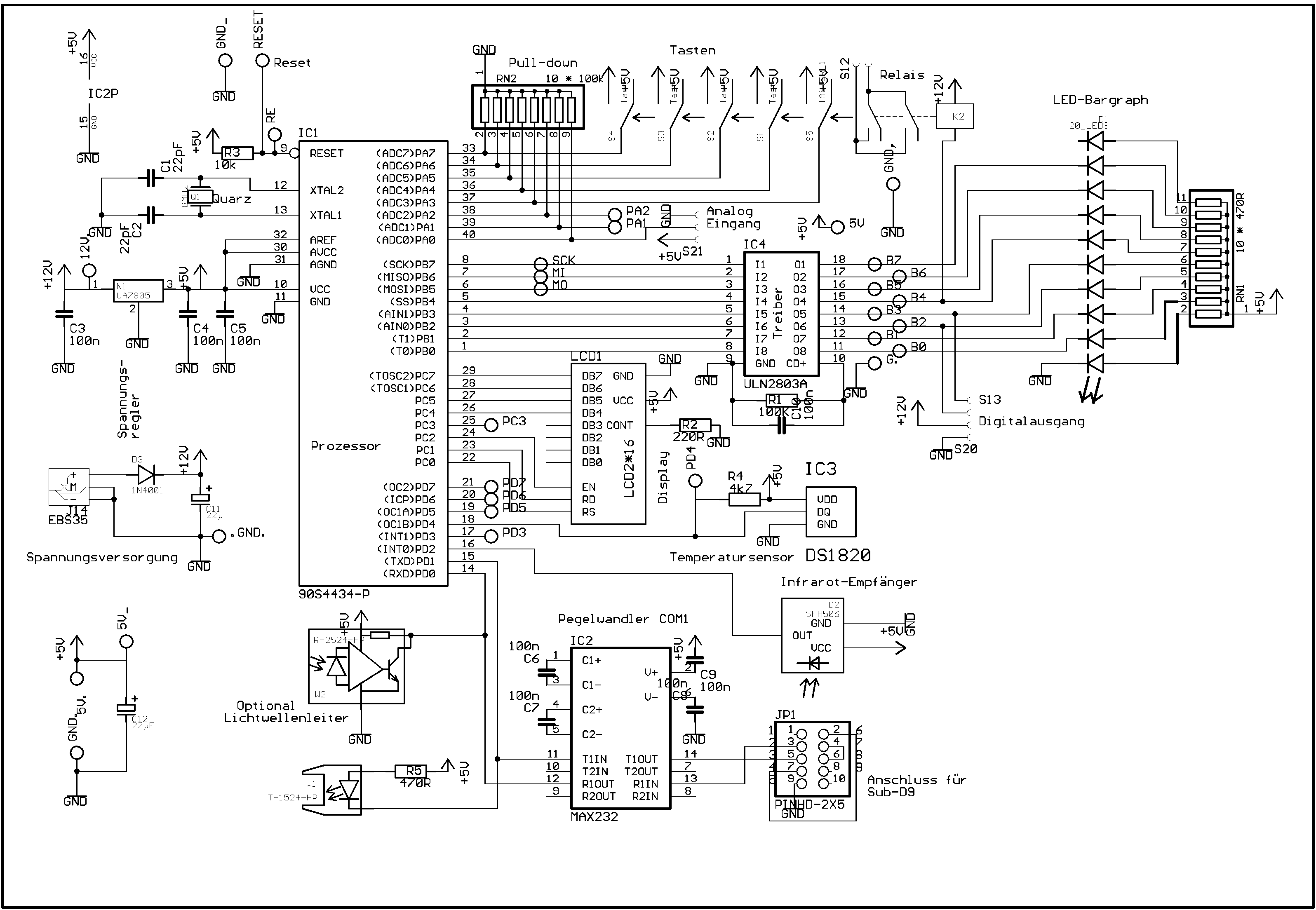

Mir ist noch was aufgefallen und zwar habe ich mal die Beschaltung des
MAX232 vom Demo Board "www.mikrocontroller.net" angeschaut. Da hab
ich festgestellt das auf dem Schalplan weniger Pins vom MAX232
beschaltet sind. Auf meinem selber gebastelten Board da sind die Pins
7,8,9,10,15,16 nicht beschaltet. Auf dem DEMO Board ist der PIN 16 mit
+5V verbunden, sowie Pin 10 und 15 sin auch verbunden.
Ist das ein durcheinander.
WIE MUSS ICH EIGENTLICH DEN MAX232 EXAKT BESCHALTEN?

meinst du echt? Also der Quarz und die Kondensatoren 100nF sind exakt
die gleichen. Auf meinem gebastelten Board da habe ich den PIN 16 nicht
mit +5V versorgt. Hmmm...trotzdem kann ich Zeichen empfangen. Ich bin
jetzt irgendwie sprachlos. Kann mitr jemand einen Schalplan geben, wo
alles Anschlüsse des MAX232 aufgeführt sind?
Ich verwenden den MAX232ECPE.

Ich geh mal davon aus, daß in deiner aktuellen Schaltung Pin 16 an Vcc
angeschlossen ist. Wenn nicht, nachholen.

Hast du jetzt Pin 16 mit VCC und 15 mit Ground verbunden? Das ist die
Versorgung vom Max, wenn die nicht angeschlossen ist, dann wird das
sowieso nix. Ausserdem solltest du zwischen 16 und 15 noch einen Kondi
hängen, damit der Max beim Schalten genug Reserven hat und dir die
Versorgung nicht versaut.
Wenn du einen Max232A hast, dann reichen die 0,1uF ansonsten musst du
1uF nehmen! Siehe Datenblatt.
Mach das mal und wenn das immer noch nicht geht, dann hauts
offensichtlich mitm Timing nicht hin.
mfg
Fasti

Es koennten vielleicht 2 Urschachen haben :
1) Wie Christian aufmerkte : 1 uF statt 100 nF. Schau dir mal die seite
von Roland Walters an => www.rowalt.de. Da gibt es eine Schaltplan mit
nen ATMega8, aber mit MAX232. Selber arbeite ich mit 1 uF (BF 1210)
Kerko's und das geht supertoll !
