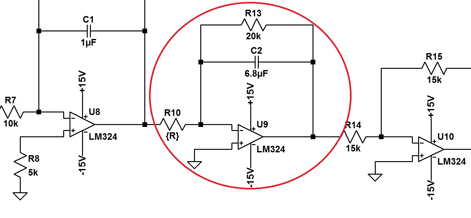

ich hab hier mitten in meiner Schaltung ein PT1-Glied (aktiver Tiefpass
1.Ordnung) eingebaut. Der Widerstand mit dem "{R}" ist mein
Potentiometer. Dieser Potentiometer ladet den Kondensator auf. Ich
benötige die Zeit bis zum Aufladen des Kondensators, um es dann mit
einem Adruino+Display anzuzeigen. Je nach Veränderung des
Widerstandswertes vom Potentiometer verlängert/verkürzt sich die Zeit
des Aufladens des Kondensators.
Damit das ganze mit dem Arduino+Display funktioniert, müsste ich während
des Betriebs den Widerstand wissen. Leider ist das nicht so einfach
möglich, da während des Betriebs der Widerstand falsche Werte gemessen
werden. Gibt es irgendeine Möglichkeit den Potentiometer, unter diesen
Umständen, zu messen?
Vielen Dank im Voraus.
LG
Yaman

Beim Stereopoti hast du ein zweites, weitgehend identisches, an dem du
den Widerstand messen kannst, denn das ist ja nicht in der Schaltung
angeschlossen. Beim Einstellen werden beide gleichermaßen verändert.
Beim Digitalpoti gibts du den Widerstandswert digital vor und weißt
damit a priori, welcher Wert es ist.

Und die Lösung ist: Spannungsabfall messen und umrechnen.
Im Betrieb misst du falsche Werte weil dein DVM das gleiche macht
(bekannter Strom fließt durch R, Spannung wird gemessen und R
berechnet). Wenn nun "fremde" Ströme durch den Widerstand fließen, legt
dir Kirchhoff ein Ei!
