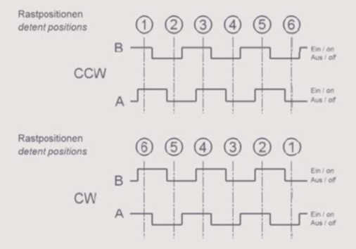

Von dieser Möglichkeit habe ich un auch schon öfter gelesen. Jedoch
verstehte ich die Funktion nicht wirklich. Meinen Ausführungen liegt
das Timing Diagramm im Anhang zu Grunde.
Ich gehe jetzt davon aus dass der DIG in Position 1 steht. An A ist der
Takt des FFs angeschlossen. Jetzt drehe ich gegen den Uhrzeigersinn
weiter auf Position 2. Dann passiert am FF doch gar nichts, da nur eine
fallende Flanke ankommt. drehe ich jetzt wieder im Uhrzeigersinn zurück
auf 1 bekommt ich eine high Flanke und das FF schaltet 0 auf Q. Jetzt
stehe ich wieder am Anfang, habe aber nur 1 Signal bekommen? Wo ist
mein Denkfehler?

von Michael Nagler (Gast)
Hallo Thomas,
über das Auslesen von Drehimpulsgebern habe ich mir auch lange den Kopf
zerbrochen. Mit Hilfe von Peter Danneggers großartigem Grundlagenthread
ist es mir dann gelungen, das Problem perfekt mit minimalem
Ressourcenverbrauch zu lösen:
http://www.mikrocontroller.net/forum/read-4-37992.html#new
In dem Thread steht leider einiger Müll, aber die wertvollen Teile
lassen sich bei aufmerksamem Lesen aber gut extrahieren.
Ich habe die Routine in Assembler übernommen und steuere zum Test nur
die Pulsbreite des PWM. Mit dem Beispiel kann man auch die Auswirkung
unterschiedlicher Abtastraten testen. Bei mir hat sich eine Abtastrate
von ca. 1 kHz bewährt. Ich kann keinerlei Prellen feststellen. Ein
Erweitern auf 4 Drehimpulsgeber sollte den Controller nicht stressen.
Michael

von peter dannegger (Gast)
@Thomas
"Eine reine Softwarelösung habe ich bis jetzt nicht zufriedenstellen
hinbekommen"
Dann hast Du bestimmt noch nicht das hier probiert:
http://www.mikrocontroller.net/attachment.php/87902/ENCODE.C
Peter
