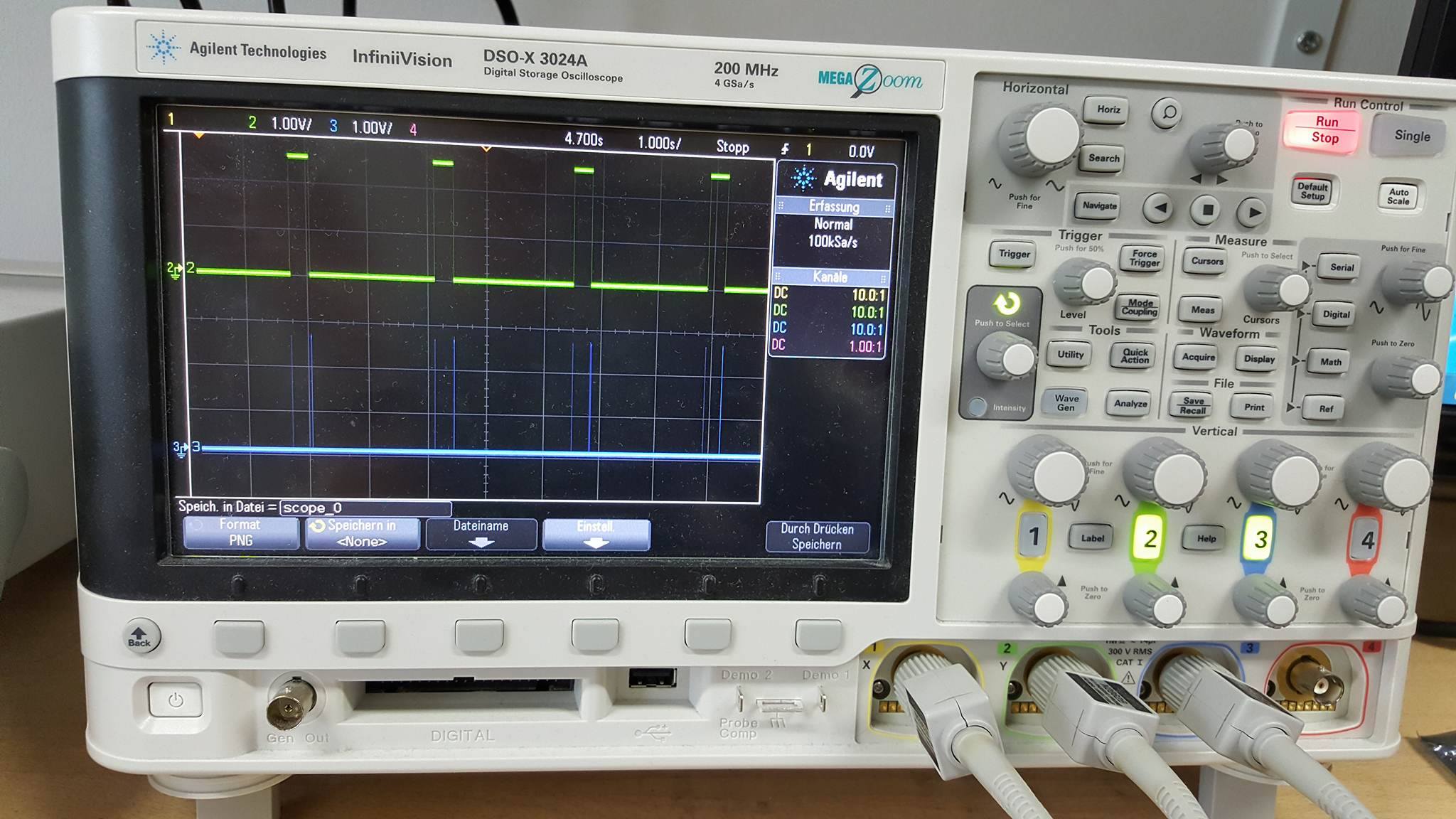

für meine Abschlussarbeit verwende ich einen PIC12LFT39A mit
integriertem RF Transmitter. Dieser liest Temp.- und Feuchtewerte via
I²C aus, und sendet diese mittels FSK mit 869MHz.
Das System wacht alle 2 sec durch einen WDT reset aus dem Sleep Modus
auf, liest die Werte aus und sendet diese. Danach geht er wieder
schlafen.
Der RF-Transmitter sollte laut Datenblatt nach beeden der Übertragung in
den Sleep Modus gehen, sofern sich dieser im Automatik Modus befindet. -
Was er sich bei mir auch tut. Im genaueren: sobald die DATA & CTRL pins
des RF- Transmitters Low sind. Ich habe die beiden Pins mit einem
Oscilloscop abgegriffen um zu kontrollieren ob sie wirklich Low sind.
(Bild)
Nur leider geht der RF-Transmitter nach übertragung nicht in den Sleep
Modus, obwohl dieser auf Automatik Modus geschaltet ist.
Ein Network Analyser (Bild) zeigt an, dass das System ständig! ein
Signal sendet. Somit ist der Energieverbrauch enorm hoch und der Sleep
Mode des PICs nutzlos.
Wo liegt mein Fehler?
Vielen Dank für eure Hilfe!

in der Watchdog Routine sehe ich WDTCONbits.WDTPS = 0b01010;
sollte dort nicht "WDTCON = 0b01010" stehen?
MFG Picfan
von Julius con Playa (Gast)
Hallo Picfan,
danke für deine Antwort.
Jedoch scheint es, als würde das schon funktionieren. Da der MC selber
in Sleep Mode wechselt.
Nur der RF Transmitter bleibt weiterhin aktiv...
LG
von Peter F. (loetbrutzel)
Hallo Julius con Playa,
Im Kapitel 28.2 (Configuring the RF-Transmitter) wird der RF Transmitter
behandelt. Diesen kann man separat in den sleep-mode versetzen.
Auf Seite 287 im Datasheet ist hierzu einiges Hilfreiches erwähnt.
Good Luck vom
Lötbrutzel
Hallo Julius,
Schau Dir vielleicht mal das T-OFFT-Timing (transmitter off timing) an.
Nach Table 28-3 kann man in Bit DA-3 den Wert auf 2ms oder 20ms
festlegen.
Es könnte sein, dass hier etwas den Sleep-Mode des RF-Transmitters davon
abhält aktiv zu werden.
Good Luck
LB
