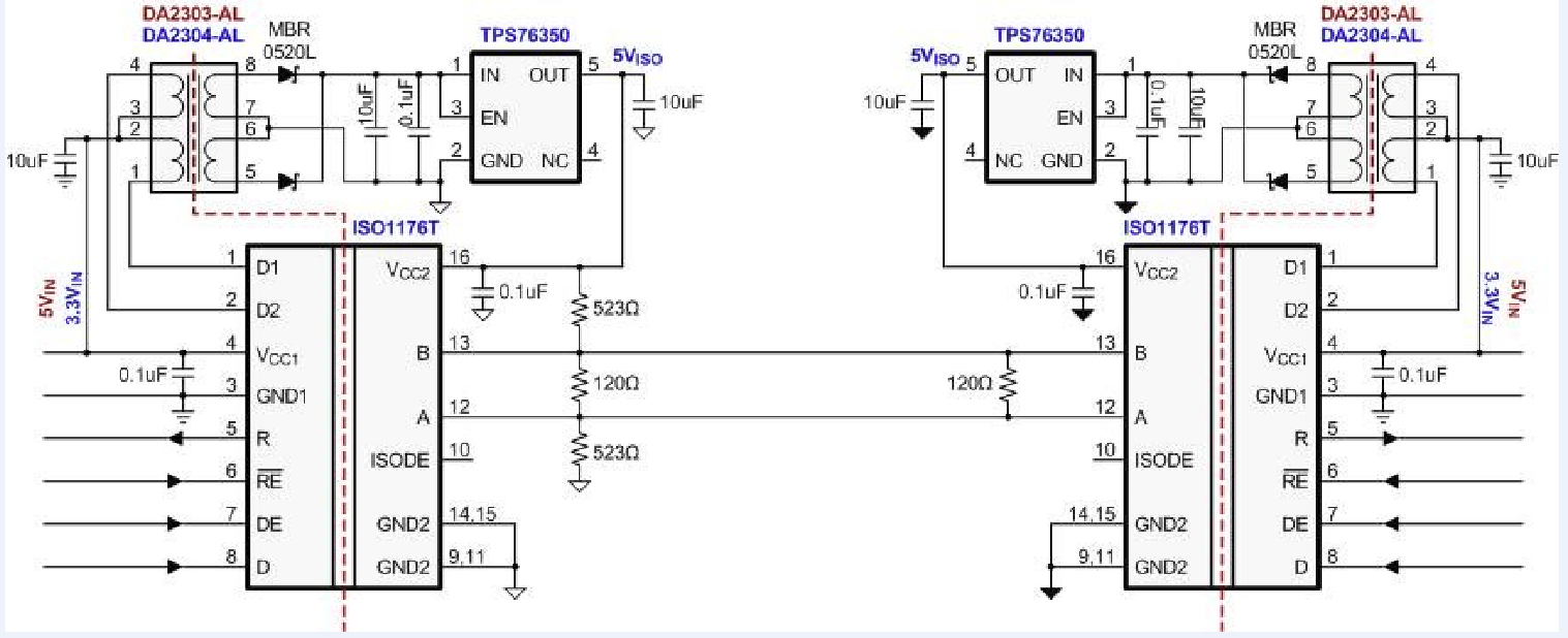

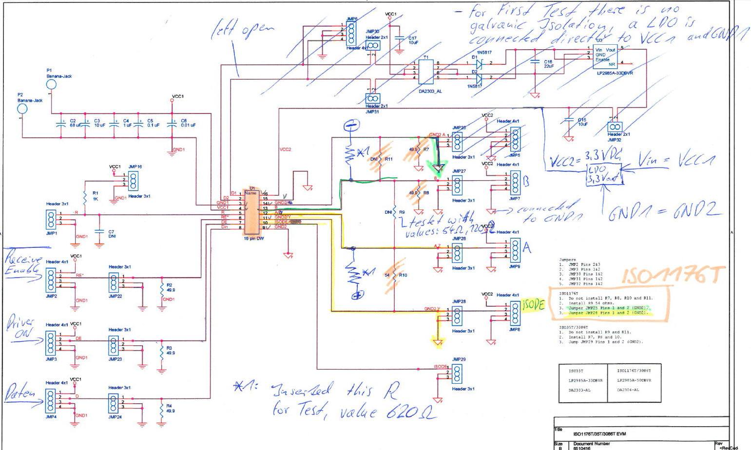

Hallo grüsst euch!
Ich habe Probleme bei der Verwirklichung einer Profibus Verbindung.
Also kurz zur Erläuterung:
Ich möchte mit dem IC  ISO1176T  (Texas Instr.) eine simplex
Datenverbindung herstellen.
Als ersten Schritt habe ich, da das Eval_Board ausverkauft war, dieses
selber
nachgebaut auf Lochrastern.
Ich habe die galvanische Trennung vorerst  noch NICHT realissiert da mir
der entsprechende Printtrafo fehlt, sondern habe beide Massen verbunden
und Vcc2 mit einem LDO erzeugt (Vcc2 = 3,3 VDC).
Den Schaltplan dazu habe ich angehängt.
Das Problem ist, dass bei angelegtem Eingangssignal an DIN(Vss = 3,3VDC,
f = 60...1000 kHz) kein Signal an A bzw. B rauskommt.
Die Eingangspins wurden wie folgt beschalten: DE auf HIGH, RE* auf HIGH.
Eingangsspannung: 5 VDC
Ich habe auch verschiedene Kombinationen schon probiert, z.B nur DE auf
HIGH,
usw. aber nie kam ein Signal an den Busleitungen (A, B) raus.
Das seltsame war, wenn ich vcc an ISODE angelegt habe, kam ein korrektes
Signal an A und B raus. Ich weiß ISODE ist ein Ausgang, trotzdem hatte
ich
beim herumprobieren da mal spannung drauf gegeben.
Also, hat einer von Euch eine Idee wo der Fehler liegt ??
Viele Grüße, Dirk

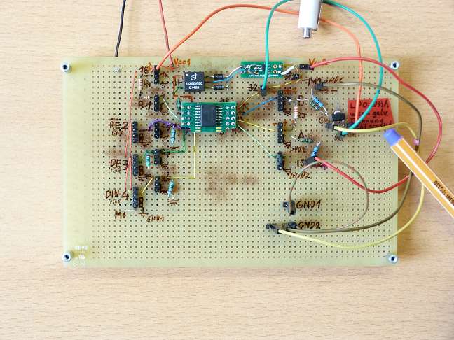

OP (Firma: ----) #4686227
Hey, danke für die schnelle kurze u bündige Antwort!
Also hier als Anhang ein Foto des Aufbaus.
Dazu folgendes:
- Die Jumper für DE und RE waren bei den Versuchen gestzt,
  sind nur auf dem Foto nicht gesetzt
- Der Jumper auf ISODE war bei den Versuchen nicht gesetzt,
  wurde von mir nur kurzzeitig beim Testen aufgesteckt, deshalb
  auch auf dem Foto.
- Die PullUps (50 Ohm) an RE, DE; ind DIN wurden von mir
  testweise abgeknippst.
- Der Printtrafo oben im Bild in Verbindung mit den 2 Dioden
  und dem LDO auf der kleinen Platine nutze ich zur Zeit nicht,
  weil bei dieser Variente (galvanische Trennung --> Schaltplan, 1.
post)
  die Spannung des LDO( über Printtrafo versorgt) immer zusammenbrach
  und im Leerlauf selbst zu niedrig war (2,8 V statt 3,3 V).
  Den im originalen Evalboard verbauten Printtrafo AL2303_AL gibts beim
  Distri nicht,
   müssten wir von den Amis bestellen... deshalb wurde anderer Typ
genommen
   mit sonst gleichen Param. aber deutl. höherer Induktivität
   (evtl.deshalb zu niedrige spannung)
....  kurz u. bündig:  Die galvanische Trennung (erzeugt von
Printrafo+LDO)
       wird zur Zeit NICHT genutzt.
----> die Busseitige Spannung Vcc2 wird über einen
      LDO (3,3VDC 1A)    rechts   im
      Foto zu erkennen zur Verdfügung gestellt.
      Die 2 Massen sind verbunden Vcc2(3,3 VDC) wird mit LDO aus
      Vcc1 (5 VDC) erzeugt
Zu den Massepins: die sind alle auf GND1 angeschlossen
Gruß, Dirk
OP (Firma: ----) #4687103
Nochmal eine Berichtigung: die Massepins 9, 11, 14 und 15 sind auf GND2
gelegt, also den Pins 6/7 des Printtrafo, wie auch im Datenblatt des
ISO1176T angegeben.
Aktuell habe ich einen neuen LDO eingebaut, und an den Printtrafo
angeschlossen. Vcc2 (3,3 VDC) ist jetzt galvanisch getrennt.
Die Ausgänge zucken aber keinen Meter.
Mir ist eben nur gerade augefallen dass statt den 620 Ohm nur 420 Ohm
von mir eingebaut wurden (A --620R-- Vcc2,  B --620R-- GND2).
Das werde ich noch korrigieren, glaube aber nicht das dies der
Fehler ist.
#4687158
Auf dem Foto kann ich nicht erkennen, ob der Printtrafo noch verbunden
ist, oder nicht.
Um mal Probleme bei der Speisung auszuschliessen:
Verbinde Vcc1 mit Vcc2 (Pin4 und 16) sowie alle GND1 mit GND2 (Pin3 mit
den anderen)
Trenne dabei alle Verbindungen zum Trafo und dem LDO. Sollte dies auch
nicht gehen, würde ich als nächstes einen Defekt des Chips vermuten.

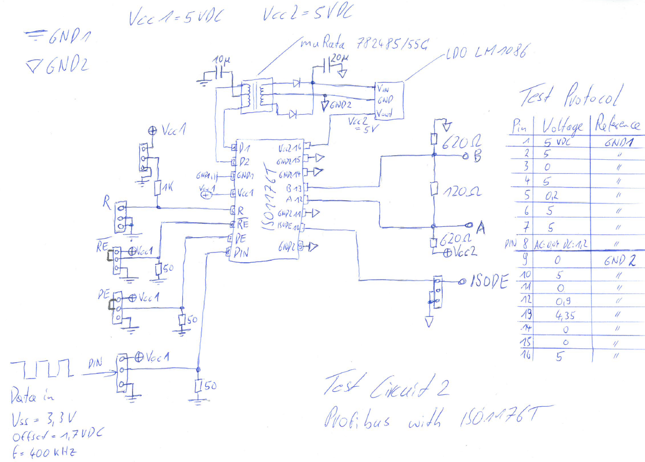

Mein jetziger Stand:
- Vcc2 per LDO jetzt 5VDC statt 3,3 VDC (hinweis durch TI)
  so stehts auch im DB, zu meiner Verteidigung muss ich sagen dass in
  dem   Schaltplan des zugehörigen Eval-boards ein 3,3 V - LDO
  ingezeichnet  ist (siehe Anhang 1. post)
- galvanische Trennung jetzt hergestellt (mit dem Printtrafo)
- Widerstände von A/B zu GND2 bzw. Vcc2 jetzt 620 Ohm.
- Neuen Chip verlötet
Allerdings alles ohne positives Ergebnis.
Vielleicht hat noch jemand eine Idee wie man die Schaltung verändern
muss
oder es kennt jemand eine PROFIBUS - Schaltung mit einem anderen IC.
(Anforderungen: simplex, 40Mbps)
Im Anhang noch der aktuelle Schaltplan mit ein paar Meßweten.
MfG, Dirk
#4688241
Eigentlich wäre meine Idee gewesen, die galvanische Trennung ganz
aufzuheben, aber es scheint ja bei dir jetzt zu funktionieren.
Ich habe beim Trafo auf der linken Seite die Mittelabzapfung auf Vcc1
und der Kondensator als Stütze. Fehler im Schema? Aber an Pin16 misst du
ja +5V, dann sollte es stimmen.
Wenn ich jetzt aber deine Tabelle lese, so misst du an A 0.9V und an B
4.35V das müsste doch passen?

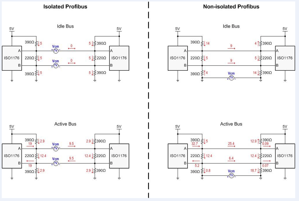

OP (Firma: ----) #4695352
Problem gelöst
Ich habe die Schaltung nocheinmal koplett neu aufgebaut.
Diesmal auch erweiterbar mit einem 2. IC so dass der komplette
Bus steht für meine simplex point to point Verbindung.
Warum die bei dem Eval-Board (siehe 1. post)
so geringe Werte für die pull downs an R und RE* genommen haben
weiß ich nicht.
Mit_der_Schaltung_im_Anhang_funktioniert_es_zumindest_jetzt.
Die Werte für die Widerstände zwischen A und B (bzw. jeweils zu
Plus und Masse) sind bei Rs485 und Profibus anscheinend verschieden.
Siehe 2. Bild.
Grüße, Dirk
