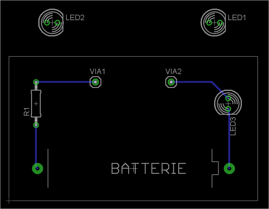

ich würde gerne mit Eagle 7.2.0 bestimmte Bauteile im Schaltplan-Editor
als alternativ deklarieren und im PCB-Editor ausblenden können, um diese
nicht routen zu müssen.
Zur besseren Erläuterung habe ich zwei Bilder einer simplen
Beispielschaltung angehangen.
Die schlussendliche Beispielplatine soll am Ende nur die 2 Vias
besitzen, in welche später entweder LED1 oder LED2 eingelötet werden
können.
Trotzdem würde ich gerne beide Bauteile und dessen Verschaltung
innerhalb des Schaltplans darstellen, allerdings nicht im PCB-Design.

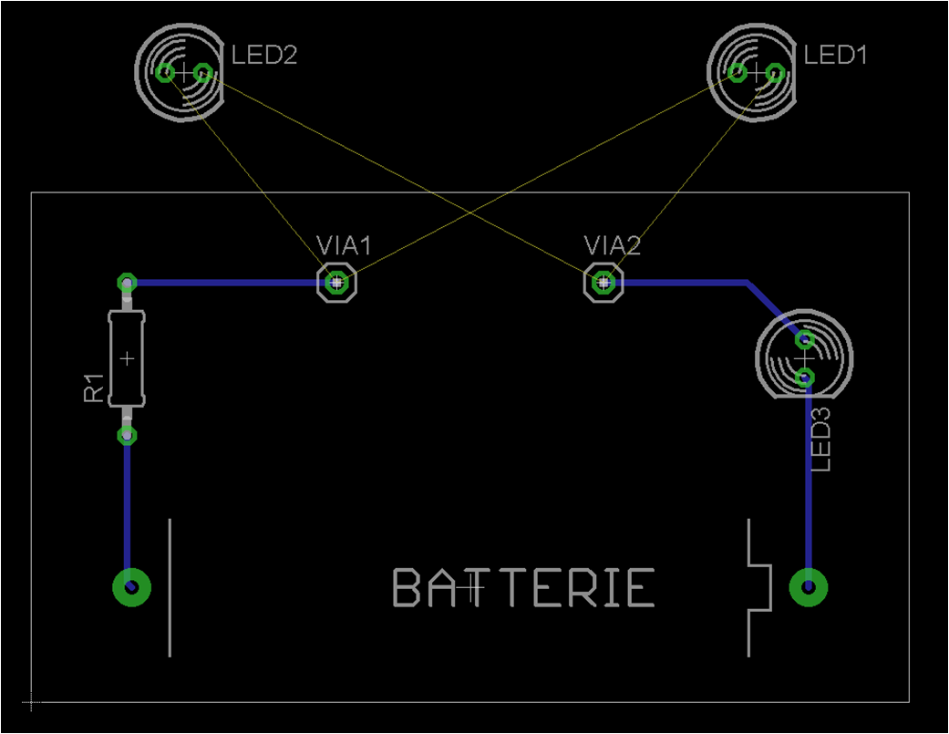

Momentan gehe ich so vor, dass ich beide LED's fälschlicherweise im
Schaltplan parallel verschalte und im PCB-Editor die Verbindungen gar
nicht erst route.
Das Problem liegt allerdings darin, dass bei Verwendung dieser Methode
EagleUp nicht mehr rund läuft, prinzipiell der Schaltplan nicht korrekt
ist, die Darstellung im PCB-Design-Editor unsauber aussieht, usw.
Wie könnte ich diesem Fall am besten vorgehen ?

Einen eigenen Lösungsansatz für einen Teil des Problems hätte ich auch
schon.
Im Schaltplan könnte ich die alternativen Bauteile nicht mit dem Layer
"91 Nets" sondern mit vllt. "97 Info" verbinden. Dann müsste der
Schaltplan trotzdem wie gewollt zu lesen sein und keine Verbindungen im
PCB-Editor verlangt werden.
Trotzdem bliebe dann das Problem, des Ausblendens der eig. Bauteile.
Ich glaube ein einfaches Ausblenden der Layer der besagten Bauteile
hilft mir nicht, gerade im Umgang mit EagleUp.
Auch hierfür habe ich mal Beispiel-Screenshots angehangen.

oft macht es Sinn zwei Schaltpläne zu zeichen, einen für das Layout und
den anderen für die Dokumentation. Der Schaltplan für die Dokumentation
wird als copy and paste von den eigentlichen Schaltplan übernommen, und
dann um externe und alternative Teile erweitert, dieser neue Schaltplan
braucht dann auch kein extra Layout.

Für alternative und externe Teile kann man Dummy-Bauteile, die nur ein
Schematic-Symbol und keinen Footprint haben, anlegen. Das ist etwas
Arbeit, aber hält Doku und Schaltplan konsistent.
