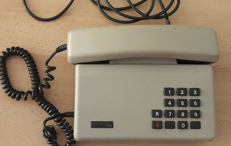

Hallo Forum
Hoffentlich könnt ihr mich auf die richtige Fährte bringen:
Ich möchte ein altes Festnetz-Telefon zu einem "Märchen-MP3-Player"
umbauen.
Grundlage bildet ein altes Telefon mit Tonwahltasten.
Als Player amtet ein MSM 2 von ELV

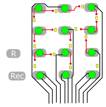

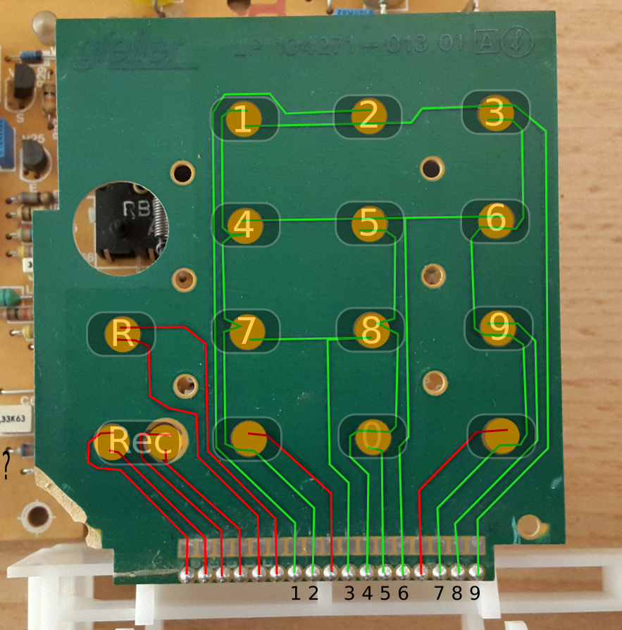

Nun mein Problem:
Wenn ich "normale" (Einzelne) Taster verwende, funktioniert alles
bestens.
Wenn ich nun die Telefontastenplatine verwenden möchte, und nur eine
Taste verwende (anschliesse), dann funktioniert es auch.
Sobald ich alle Taster verbinde, funktioniert der Player nicht mehr.
Ich vermute, dass ich durch die Mehrfachverwendung einzelner Pins die
Probleme erhalte.: Wenn ich die Taste 1 drücke, brauche ich Pin 2 und 9,
Wenn ich Taste 2 drücke, brauche ich Pin 1 und 9, usw.

Hallo Draco
Vielen Dank für deine schnelle Antwort. Leider war das aber bereits der
Lösungsansatz, welchen ich gewählt hatte. Nun habe ich es mit der
Brechstange erfolgreich gelöst:
Leiterbahnen auftrennen, neue Anschlüsse bohren und verlöten.
Nun funktioniert es wie gewünscht.
