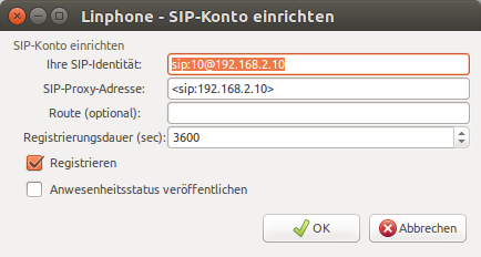

Gast #4692197
Der Einrichtungsassistent von Linphone ist irgendwie bockig, wohl wegen
der Syntax der SIP-Adresse. Den hab ich immer abgebrochen, dann das
Konto manuell eingerichtet. Optionen->Einstellungen, SIP-Konten
verwalten, Hinzufügen, im Anhang, wie sich das Linphone bei meiner
Asterisk registriert, die Fritzbox dürfte sich ähnlich verhalten.
mfG

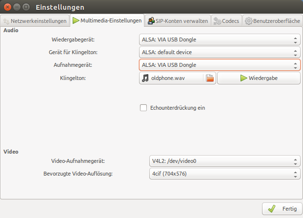

Gast #4692329
Hab hier einen USB-Audioadapter, der vor einigen Jahren mal 10 €uro beim
Conrad gekostet hat, dort aber jetzt nicht mehr lieferbar ist.
Funktioniert gut (Ubuntu 16.04). Der hat aber die Eigenart, das ich ihn
erst einstecken darf, wenn der Rechner hochgefahren ist, weil er sonst
nicht richtig initialisiert wird (LED blinkt zwar, als wenn Audio
ausgegeben wird, aber es ist nichts zu hören). Dürfte aber an diesem
konkreten Adapter liegen.
mfG
Edit: hatte auch schon "richtige" USB-Headsets dran (Plantronics,
GN-Netcom), haben auch problemlos funktioniert.
