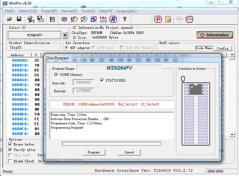

Hallo Christian, dein Thread ist zwar schon etwas älter, aber ich
versuchs trotzdem mal.
Ich muss einen W25Q64 neu beschreiben. Der TL866 hat ja die
Chiperkennung. Die klappt soweit auch, ich muss dann nur noch die
Gehäuseform (SOP8 oder 16) auswählen. Allerdings erkennt er die Chip-ID
nicht. Ich kann den somit auch nicht programmieren, spuckt dort auch
einen Error wegen der fehlenden ID aus.
Ich habe dann den 866 bei einem EN25Q64 getestet - ohne Probleme. Hast
eine Idee? Grüße

Halo Christian,
danke für deine schnelle Antwort.
Ich habe den W25Q64FVSIG mit 8 Pins (SOIC-8, 208 mil)
(https://cdn.sparkfun.com/datasheets/Dev/Teensy/w25q64fv.pdf), den ich
in MiniPro auch ausgewählt habe. Die Varianten habe ich natürlich auch
schon durch.
Der EN25Q64 hat die selben Maße und wie gesagt, damit klappt es ohne
Probleme.
Genauer gesagt habe ich 2x den W25Q64 Chip auf der Platine und der
Fehler tritt bei beiden auf.
Ich benutze den Adapter für die Programmierung in der Schaltung
(http://www.ebay.de/itm/112235892889).
Unter Options hatte ich die Chip-ID schon deaktiviert, allerdings kommt
nach dem Schreiben folgender Fehler (siehe Bild1).

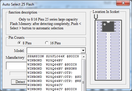

Wie gesagt, der 25 Flash Detect funktioniert (siehe Bild2).
>Wenn den Chip eingelegt hast und dann auf Chip-Read zeigt er normal an
was er als ID erkannt hat. Steht oben links bei Produktinformation,
was plausibles drin?
Nein, bleibt Leer.
Vielleicht hast du ja noch eine Idee.
Viele Grüße
OP
Hi Bernd,
sehe grade, das du eine InCiruit-Programmierung machst.
Son Teil habe ich auch hier. Musst aufpassen das du den Connector
richtig herum auf den Adapter steckst. Der ist ja nur 8 Pol der Stecker
aber 10 Pol. Hier muss das Rote Kabel auf Pin 1 gesteckt sein. Den
ganzen Adapter wie auch die Zange kann man auch noch verkehrt herum
draufstecken. Weiterhin können die Kontaktierungen je nach Qualität der
Abgreifzange
teilweise zu tief liegen, so dass sie keinen oder nur teilweisen Kontakt
zu den Chipbeinen haben. Hier bitte auch mal genau prüfen und ggf. mit
einem Ohmmeter nachprüfen. Am besten dann das ganze am Adapter so weist
du auch ob der richtig gesteckt ist und auch Polrichtig im Programmer
liegt.
Sind also schon mal eine Menge Fehlerquellen.
Weil normal spukt der TL866 eigentlich immer eine Chip-ID aus,
da bei dir aber nix drin ist, sagt mein Bauchgefühl das der Chip keine
korrekte Verbindung zum Programmer hat.
Sofern du das alles getestet bzw. ausgeschlossen hast können wir
zum nächsten Step gehen.
Wie ich sehe hast du das Löschen aktiviert beim Programmieren.
Wenn der Chip nicht vorher schon leer war dann bekommst du genau
denselben Fehler wie bei mir mit dem M28P128.
Ein frischer Chip lässt sich so nur einmal programmieren (FF). Wo er
dann beim 2. mal hängt ist das Erase. Er löscht ihn nicht wirklich,
somit schlägt dann jede weitere Programmierung fehl.
Du wirst feststellen das du den Chip wahrscheinlich auch nicht löschen
kannst bzw. er beim Verify dann sagt das er nicht leer ist.
Laut deiner Meldung sehe ich das er 0x35 schreiben will aber danach 0x00
liest.
Mach mal folgendes.
Programmiere den Chip nur mit 0x00.
Mache ein Read, so dass du siehst das auch alle 00 sind.
Führe dann eine Erase aus.
Mache ein Read, so dass du siehst das auch alle FF sind.
Dann programmiere ihn neu und dann sollte es klappen.
Nur 0x00 reicht nicht du musst auch einen Erase ausführen,
da ich annehme das hier wohl der Bug ist und der Programmer nur dann
wirklich schreibt, wenn er 0xFF sieht. Sieht nach demselben Effekt aus
Gruß Christan
Hi Christian,
ich habe den Fehler gefunden. Es liegt tatsächlich am Stecker/Kabel.
Zwei Kabel waren nicht mehr mit dem Stecker verbunden. Das erklärt auch,
weshalb die Chiperkennung mal funktionierte und mal nicht. Die
Verarbeitung ist echt schlecht, ich werde alles nachlöten. Die Chip-ID
Erkennung funktionierte vorhin auch, aber jetzt ist erneut ein Kabel ab.
Man darf das Teil nicht anfassen :-)
Vielen Dank für deine Mühe und Hilfe.
Viele Grüße
OP
