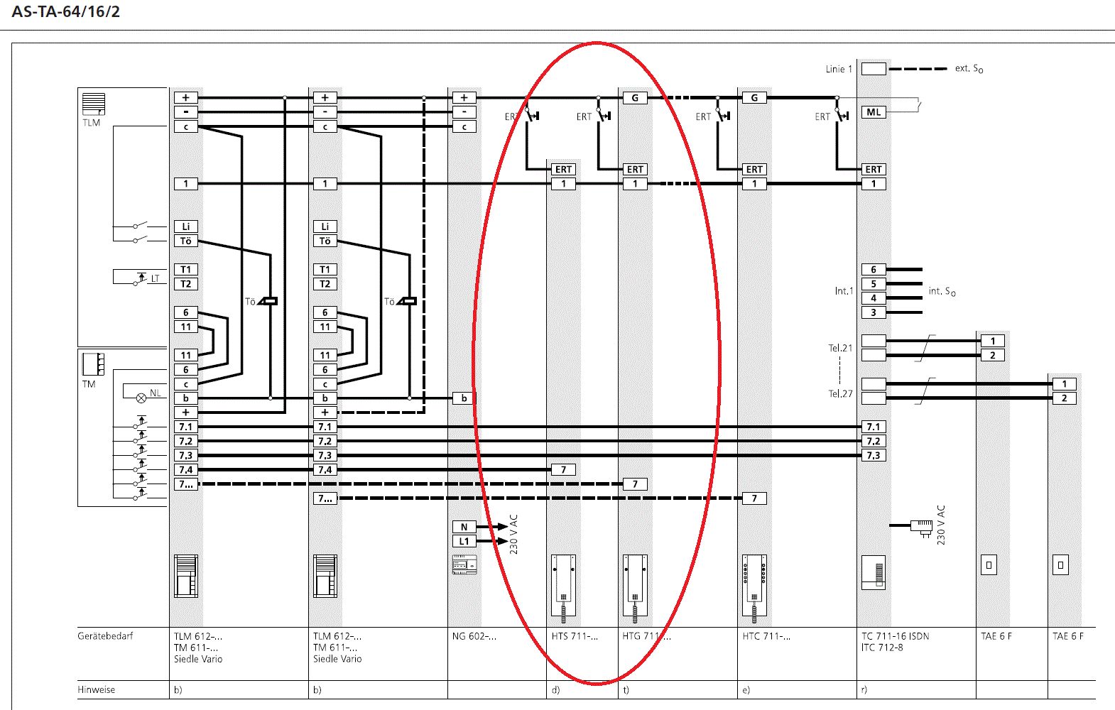

ich habe eine Sidle Türsprechanlage. Die Sprechanlage ist an der
Eingangstüre und nochmals eine Klingel direkt an der Türe der Haustüre.
Eine Nebenstelle ist im ersten OG die andere im EG.
Nun spinnt leider die im EG manchmal, Ich wollte die Signale messen und
die Sprechstellen testen. Angeschlossen ist ERT (Etagenruf) 7 und 1.
Ich habe ein passendes Verdrahtungsschema gefunden.
Aber wie funktioniert denn nun das ganze. Laut dem Schaltplan kommt ja
nie ein Stromfluss zu stande wenn kein Taster gedrückt wird da ERT und 7
über Taster geschaltet sind und somit nur 1 eine ununterbrochene
Verbindung hat.
Wie ist der Signalverlauf nun wirklich?

Der Plan täuscht.
Die Taster sind nicht direkt mit den 7.x klemmen verbunden.
Über die Leitungen werden die Sprechstellen mit Spannung versorgt und
die Signale aufmoduliert übertragen.
Details Siedle Geheimnis.

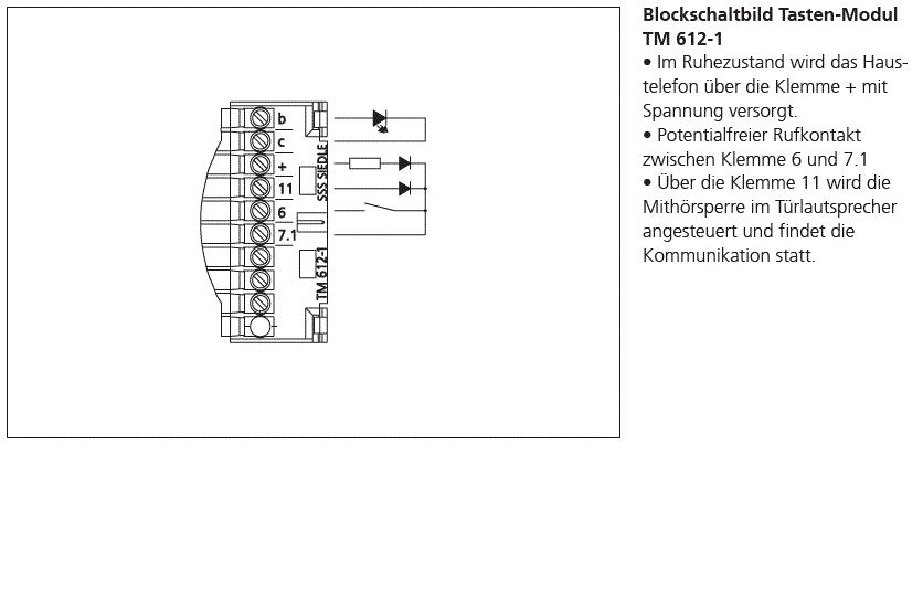

Im TM Modul befinden sich Dioden, wie das verschaltet ist weiß ich
nicht. (Es gibt für externe KLingeltaster ein sogenannter Diodensatz)
Die Funktion ist die: Wird geklingelt bekommt das Telefon eine Spannung
(ich glaube es waren 28V?)Hebt man den Hörer ab, sinkt die Spannung.
(Keine Ahnung welcher Wert) Dabei wird zwischen dem Anschluss 7 und 1
gesprochen.
7 ist normalerweise bei Siedle immer der Klingelanschluss. Der Ert
Anschluss ist immer über Plus geschaltetes Klingelsignal für den
Etagenruf, ein Sprechen, wenn über Ert geklingelt wird, nicht möglich.
Man sieht auch im Plan, dass zwischen dem TM und TLM eine Brücke
eingebaut ist mit der Bezeichnung 11. Und eine Nummer 11 hat bei Siedle
immer was mit Sprechverkehr zu tun.
Tausche mal den Hörer zwischen den Nebenstellen aus. Meistens liegt der
Fehler im Hörer, der sich nicht öffnen läßt. (Außer mit Gewalt, Säge
etc.)
