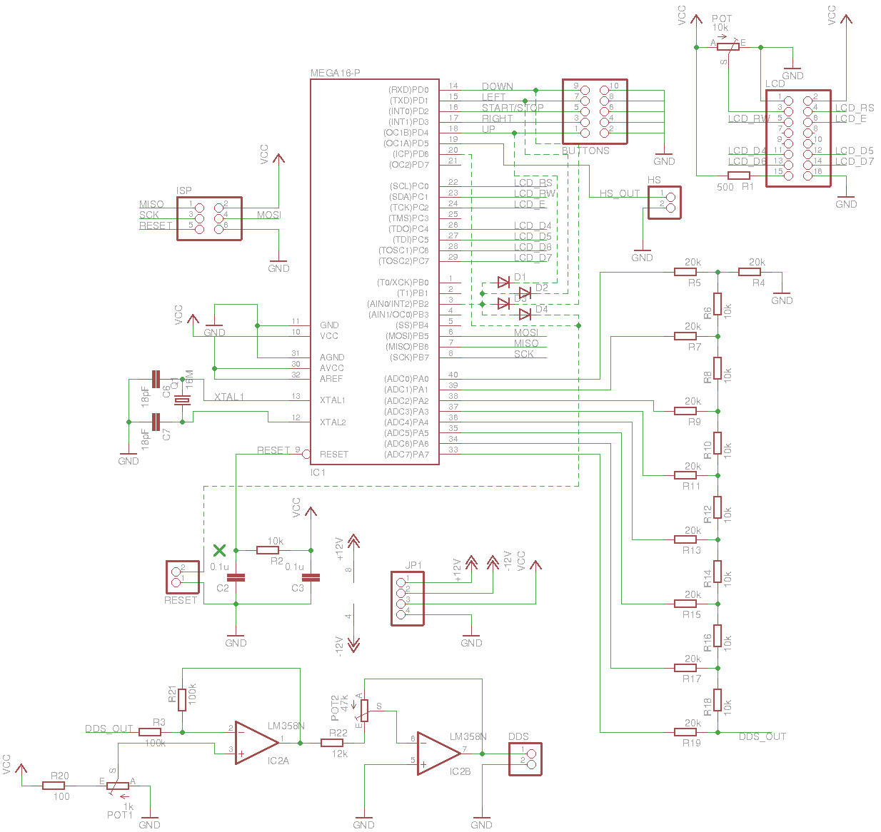

kennt jemand das Projekt hier:
Improvements for the AVR DDS Signal Generator V2.0 Project
https://github.com/dev26th/avr_dds_20/blob/master/README.md
Es ist eine Erweiterung von dem hier:
AVR DDS signal generator V2.0
http://www.scienceprog.com/avr-dds-signal-generator-v20/
Den orginal AVR DDS Signal Generator V2.0 habe ich aufgebaut und bin
ganz zufrieden. Allerdings kann man dort nicht den Duty Cycle vom
Rechteck einstellen.
Bei dem Link oben (der Erweiterung) geht das anscheinend schon. Zu
diesem Zweck sind 4 Dioden im Schaltplan zugefügt, siehe Anhang!
So ganz verstehe ich aber nicht, was diese vier Dioden machen.
Hier im Vergleich noch der Orginal-Schaltplan:
http://i2.wp.com/www.scienceprog.com/wp-content/uploads/2008i/DDS2/AVR_DDS_2_0_circuit.png
Ich würde die Erweiterung gerne ausprobieren - aber erst, wenn klar ist,
wie es funktioniert. Leider ist die Doku ziemlich dünn.
Hat jemand eine Idee oder schon praktische Erfahrungen mit der
Erweiterung?
#4695482
Ich kenne das Teil zwar nicht, jedoch sieht es so aus als würden die
Tasten (Down, Left, Up) damit entkoppelt werden. So eine Art
Oder-Verknüpfung. Da die Tasten anscheinend Low-Aktiv funktionieren,
verstehe ich auch nicht was das soll.
