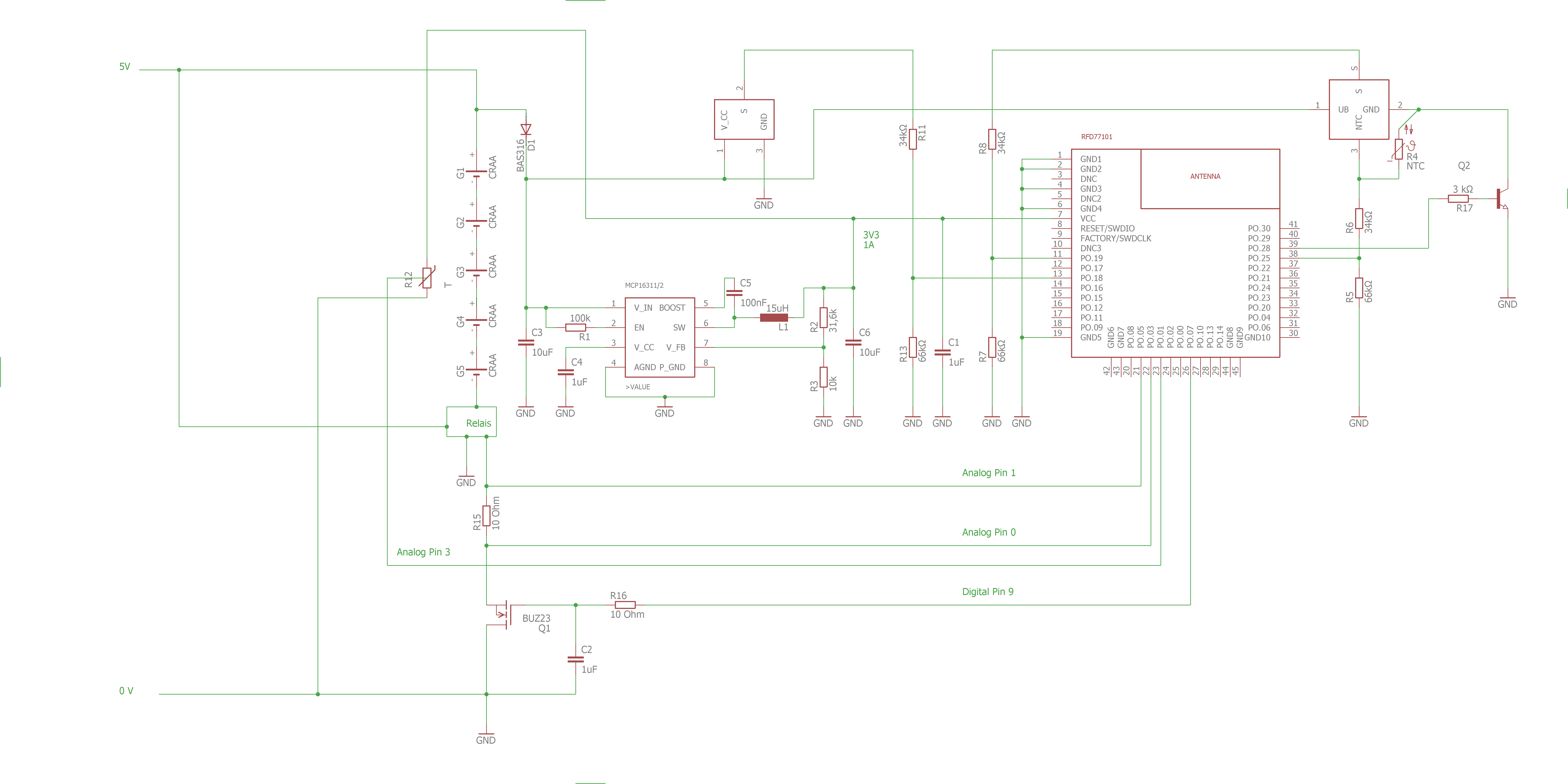

Hi Leute,
ich bin grade dabei ein Gerät zu bauen und würd gern wissen welcher
Ansatz energiesparender ist.
Das Gerät wird mit 5 Akkus (1,2V AA) versorgt, die in Reihe 6V erzeugen.
Diese betreiben 3 verschiedene Sensoren (PIR, Durchflussmesser,
Temperatursensor), die eine Spannung von mind. 5 V benötigen und einen
Mikrocontroller (Simblee BLE RFD77101), der 3,3V benötigt (MCP16311/2
vorgeschaltet).
Den Mikrocontroller habe ich nur ausgewählt weil er energiesparend sein
soll, aber mittlerweile habe ich so viele Stellen an denen ich die
Spannung von 5 auf 3,3 Volt wandeln muss, dass ich mich frage ob ich
nicht lieber einen 5V µC nehmen soll, damit ich nur 1 mal einen LDO
benutzen muss und nicht andauern Spannungsteiler verwenden muss etc.
Anbei der Schaltplan.
Achja, wenn Ihr irgendwas verbesserungswürdig findet am Schaltplan, dann
haut raus.
Das mit dem Relais unter den Akkus ist noch nicht fertig. Nicht wundern
darüber.
lg

Hey Pete,
der Stromverbrauch vom PIR ist 60 uA pro Stunde, vom RFDuino 8mA bei
Betrieb, 0,6 uA im Schlafmodus. Der Durchflussmesser zieht bis zu 16 mA
bei Betrieb. Alles zusammengerechnet komme ich auf 331 mA pro Tag (10
Stunden Betrieb, 16 Stunden Ruhe).
Hab da grade n Rechenfehler drin gesehen von mir und komme jetzt auf
mehr als ne Woche Betriebsdauer :)
LGA Löten habe ich noch nicht gemacht, aber in unserer Uni gibt es ne
Prototypen Werkstatt und ich lasse das da in Auftrag geben.
Habe GND nicht verbunden weil ich es übersehen habe. Nichts
absichtliches.
Den uC würde ich über Arduino am PC Programmieren.
Danke Dir schonmal für die schnelle Antwort.
War grade im Urlaub und konnte vorher noch nicht ins Forum gucken.
Meinst Du die Schaltung klappt denn in etwa?
lg
