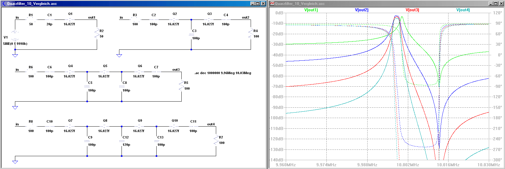

Hier kann gut die Filterwirkung verglichen werden. Die Schaltung mit
einem Quarz ist mit der im Datenblatt angegebenen Lastkapazität
beschaltet. Die Resonanz liegt relativ genau auf 10 MHz.
Die Mittenfrequenz der Filter liegt mit 9998 kHz deutlich unter der
Quarzfrequenz. Die Filter unterscheiden sich hauptsächlich in der
Dämpfung im Sperrbereich.
