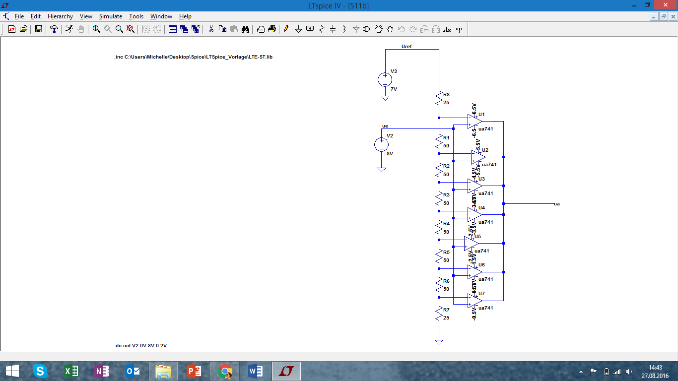

ich muss derzeit einen AD- Wandler in LT-Spice erstellen, allerdings nur
die Komparatorstufe. Ich bin ziemlicher Anfänger in LT-Spice, kann mir
deshalb vllt jmd. Feedback zu meiner Schaltung geben, ob sie absolut
schwachsinnig ist oder vllt sogar Sinn macht?
Ich wäre für jeden Hinweis dankbar.
VG

Michelle S. schrieb:
> Ist der Aufbau an sich den
> richtig?
schwer zu sagen - dazu muss man erstmal wissen, wie die genaue Funktion
dieses Schaltungsteils spezifiziert ist, z.B. welche Art von AD-Wandler
soll's werden, welche Auflösung, Geschwindigkeit etc., erst dann kann
man eine gezeigte Schaltung danach beurteilen, ob sie die geforderten
Eigenschaften aufweist.
Bislang sieht es nach der Eingansstufe zu einem Flash-Konverter mit 3
Bit Auflösung aus - dafür scheint der Spannungsteiler aus 8 Widerständen
an Vref schonmal nicht ganz verkehrt zu sein...
> richtig?
Nein. Es wäre sinnlos alle Ausgänge zu verbinden.
Du brauchst jeden Komparatorausgang für sich. Dahinter folgt ein 8 zu 3
Kodierer. Der macht aus den 7 Ausgängen eine 3bit kodierte Zahl von 0
bis 7. Das ist einfach eine kombinatorisceh Logik. Das Ganze nennt sich
dann Parallel-Konverter oder Flash-converter.

Es soll die Komparatorstufe von einem AD- Wandler dargestellt werden
nach dem Parallelverfahren, wobei keine weiteren Angaben wie
Geschwindigkeit usw. genannt werden.
Vielen Dank schon mal für die Kritik.
Das mit dem gemeinsamen Ausgang habe ich geändert, ja, und auch die
unterschiedlichen Versorgungsspannungen.
An dem 8 zu 3 Kodierer bin ich gerade dran.
