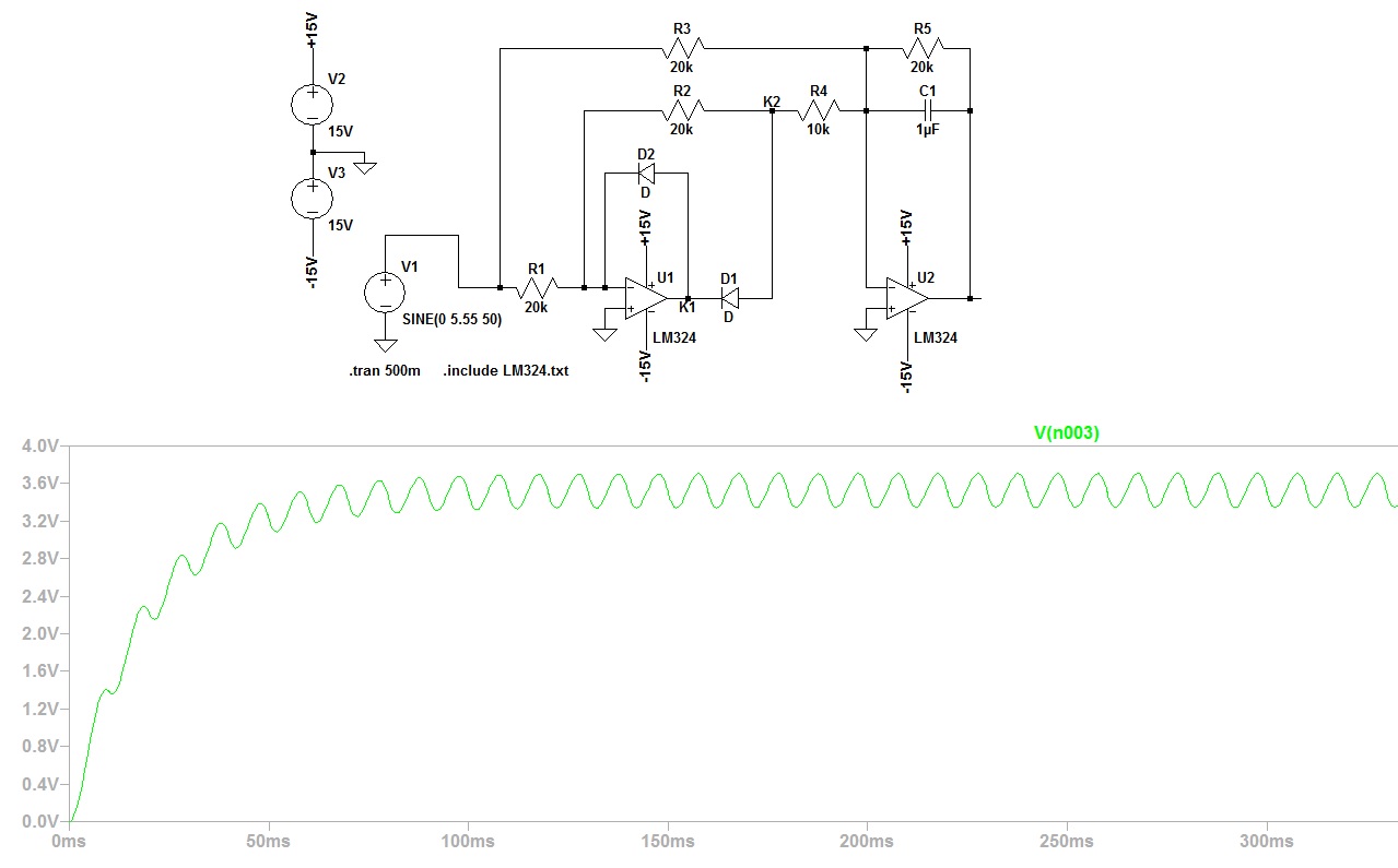

ich habe hier einen aktiven Zweiweggleichrichter mit einem
Glättkondensator. Als Quelle habe ich ein Sinussignal mit 5,55Vpp und
50Hz Frequenz. Simuliert habe ich die Schaltung und sie funktioniert
auch sehr gut. Jetzt muss ich rechnerisch auf die Lösung kommen wobei
mir der Kondensator Schwierigkeiten macht.
Die Berechnung ohne Kondensator kann ich mit der Formel: Ua = -(Ue+2Vi)
Wobei Vi = -Ue, wenn Ue >= 0
und Vi = 0, wenn Ue <= 0
Dann erhalte ich sowohl bei der positiven als auch bei der negativen
Halbwelle des Sinussignals diese Ergebnisse:
Ua1=-(-5.55V+2⋅5.55V)          Ua2=-(-5.55V+2⋅0V)
Ua1=5.55V                     Ua2=5.55V
Mit Kondensator habe ich laut Simulation eine Ausgangsspannung am 2.OPV
von 3,3 - 3,7 Volt (siehe Foto). Rein rechnerisch kenne ich den Strom
nicht. Ist es Möglich irgendwie die Kondensatorspannung bzw die
Ausgangsspannung vom 2.OPV zu berechnen?
Danke im Voraus.
LG
YAMAN
#4700517
Vollweggleichrichtung, 5,55V Spitze (ohne Filter-C)
Fourierreihe aus Tabellenbuch
u^= 5,55V
u2 mit 2*f0=100Hz Komponente dominiert
u2=u^*4/(3*pi) = 2,3555V
Grenzfrequenz des RC-Filters (20kOhm, 1uF)
fg = 1/(2*pi*R*C) = 7,9577Hz
ua = u2/sqrt(1+(50*2/fg)^2) = 0.18685V
ua_pp = 2*ua = 0.37371V
Mit Octave berechnet
>> u2=5.55*4/(3*pi)
u2 =  2.3555
>> fg=1/(2*pi*20e3*1e-6)
fg =  7.9577
>> ua=u2/sqrt(1+(50*2/fg)^2)
ua =  0.18685
>> uapp=2*ua
uapp =  0.37371
OP #4700544
Hallo Helmut,
danke für diese tolle Berechnung das war wirklich hilfreich. Die
Ripple-Voltage ist also 0,37371.
Wie würde ich jetzt auf die Ausgangsspannung vom 2.OPV kommen bzw auf
die Spannung am Kondensator?
Und eine Frage zu u2=u^*4/(3*pi) = 2,3555V
wäre es möglich die Quelle zu dieser Formel zu erfahren damit ich weiß
wie diese Formel zustande kommt?
Danke!
#4700590
Eine der tausend Quellen
Seite 6, http://www.uni-magdeburg.de/exph/mathe_gl/fourierreihe.pdf
> wie würde ich jetzt auf die Ausgangsspannung vom 2.OPV kommen
Interessieren tut nur der eingeschwungene Zustand
Ua_mittelwert = Ue^/(T/2) * Integral sin(w0*t)dt von 0 bis T/2
Das Integral darfst du selber berechnen.
Als Eergnis bekommt man
Ua_mittelwert = Ue^*2/pi
Ua_wechsel = -Ue^*(4/(3*pi))*cos(2*w0*t) / sqrt(1+(2*f0/fg)^2)
w0=2*pi*f0
f0=50/s
ua(t) = Ua_mittelwert + Ua_wechsel(t)
Natürlich könnte man auch noch Anteile mit 4*w0 und höher
berücksichtigen.
