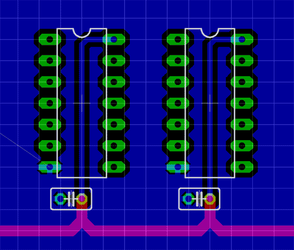

Gast #303338
.. und damit das Layouten auch richtig lustig wird noch zwei Regeln:
1) Ko unmittelbar am GND-Pin
2) Spannungsversorgung von dicker Leitung zum Ko und von dort weiter
zum VCC-Pin
(siehe Anhang)
grüße leo9
