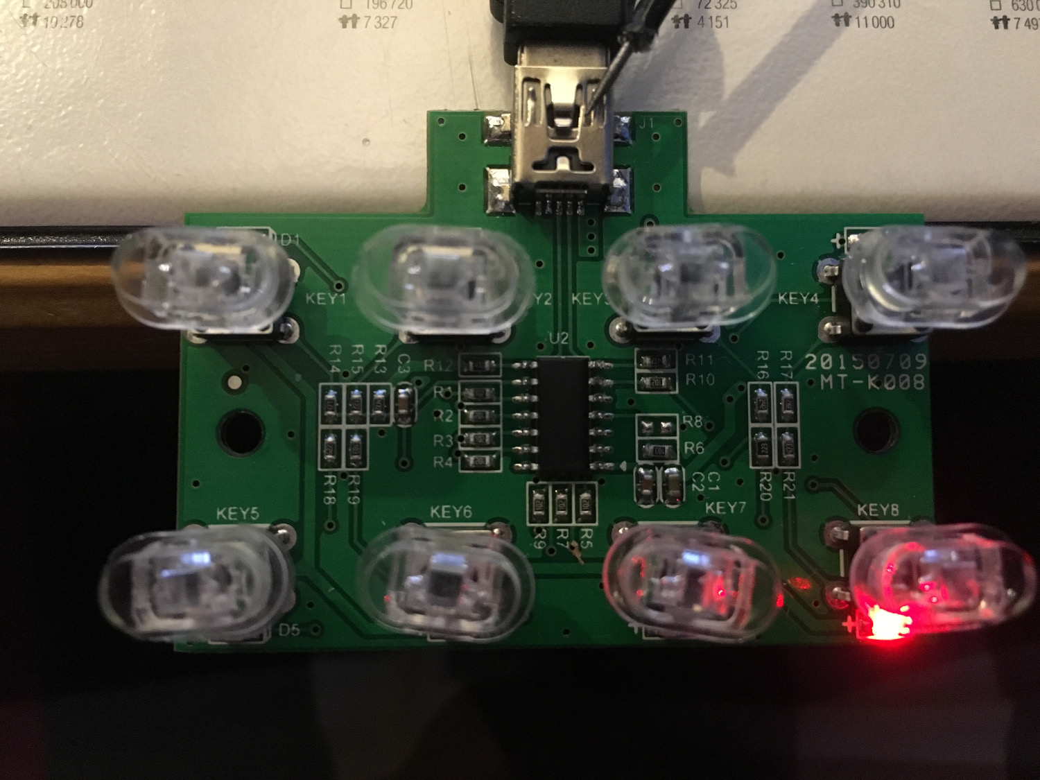

ich habe einen KVM Switch, dieser lässt sich über eine Art Fernbedienung
umschalten. Die Fernbedienung ist mit einem Mini USB Kabel (Mini USB
Stecker an beiden Kabelenden) mit dem KVM Switch verbunden.
Ich will die Fernbedienung Reverse Engineeren um diesen mit nem Pi oder
Arduino ansteuern zu können. Was ich bisher rausgefunden habe, ist das
über USB keine serielle Verbindung.
Leider ist der IC auf der Fernbedienung nicht beschriftet. Was ich
bisher an Pinbelegung rausgefunden habe:
VCC     :1   14: GND
LED_PC5 :2   13: LED_PC4
LED_PC6 :3   12: LED_PC3
VCC?    :4   11: LED_PC2
LED_PC7 :5   10: LED_PC1
LED_PC8 :6    9: SWITCH_IN
COM2    :7    8: COM1
Vielleicht kennt diesen IC jemand und weiß was er tut?
VCC - 5V (4.7V genau)
LED_PCx - schaltet auf 0V wenn kanal angewählt - LED leuchtet, auf VCC
wenn nicht aktiv, LED aus
Switch_In - reagiert auf Tastendruck eines jeden Tasters, durch
Widerstandsnetzwerk hat jede Taste einen anderen Spannungslevel
COM1 - jede Sekunde bricht die Spannung von VCC ein, hier kommt
vermutlich das Update über den selektierten Kanal (man kann den Kanal
auch am KVM Switch direkt umschalten)(mit dem Multimeter gemessen,
deswegen kann ich zum Signalverlauf noch nichts sagen)
COM2 - hier verändert sich der Spannungspegel sobald man einen Taster
loslässt, das ist also vermutlich das Signal zum Switch
Ist ein chinesisches Teil, daher keine Dokumentation verfügbar.
Kennt jemand diesen IC?

Gast #4704785
Ich hatte vermutet, dass einfach die seriellen RxTx Leitungen über die
USB D+D- geschickt werden. Mit meinem Satz wollte ich aussagen, dass das
nicht der Fall ist.
Stimmt, das habe ich vergessen zu erwähnen. Die Anschlüsse der USB
Buchse gehen an:
D- --> Com2
D+ --> Com1
Gast #4704861
Mit Multimeter, diese Leitung ist auch an die USB Datenleitung
angeschlossen und ändert sich wie beschrieben ständig. Eine
Versorgungsleitung wäre stabil und nicht an die Datenleitung des USB
Kabels angeschlossen
