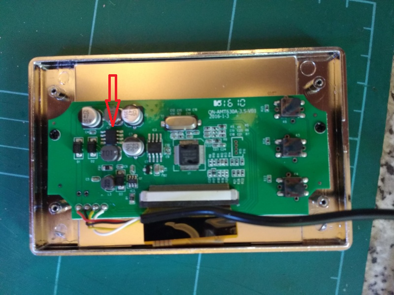

Hallo Zusammen,
möchte einen Gameboy mithilfe eines Raspberry Pi Zero umbauen. Als
Bildschirm habe ich dieses Gerät gewählt:
https://www.amazon.de/gp/product/B00JXBUBD8/ref=oh_aui_detailpage_o00_s00?ie=UTF8&psc=1
Da diese Geräte mit 12V laufen, müssen die Spannungsregler (12V->5V)
entfernt werden. Ich habe diesem Beitrag ein Bild beigehängt. Meine
Frage ist nun, ob ich einfach das IC entfernen kann und eine Brücke
zwischen dem Vin und Vout bin setzen kann. Alternativ löten viele am Pin
2 des Boards ein Kabel für die 5V und eines für GND. Für GND finde ich
es jedoch nicht unbedingt sinnvoll und verwirrend, da die Masse bereits
durch den Hauptstecker gegeben ist.
Welche Vorgehensweise ist die sinnvollste? Hier hat beispielsweise ein
Bastler sowohl für VDD als auch für GND zwei Kabel zum Hauptanschluss
gezogen:
http://sudomod.com/wp-content/uploads/2016/05/Screenshot-2016-05-09-23.10.04-768x432.jpg
Wenn ich die Kabel rot, schwarz, weiß und gelb am Raspberry anschließe,
liegt, habe ich auch eine Masse gegeben. Durch entfernen des
IC-Bausteins müsste ich demnach nur von dem Vout-Bin, wo das IC
angebracht war, mit dem Hauptanschluss der Platine verbinden oder?
In meinem Fall handelt es sich um einen XL1509. Laut Datenblatt sind
auch Spannungen unter 5V als Vin möglich. Prinzipiell könnte ich den
Bildschirm also auch direkt an die 5V des Raspberry anschließen, ohne
den Spannungsregulator zu entfernen. Stimmt das so?
