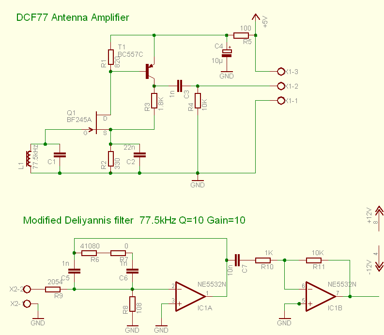

(In meinem Fall ein 77.5kHz Bandpass mit Gain=100 wird durch einen
Mega8 der ebenfalls an einem Pin 77.5kHz ausgibt gestört)

Gast #303532
>nicht die Schuld des Steckbrettes, sondern einzig und allein des
Schaltungsaufbaus!
Hmmm..., was ist an obiger Schaltung falsch?
Auf dem Steckbrett befindet sich nur nur der untere Filter &
Verstärkerteil und in der anderen Ecke eine Mega8 der an einem Pin
ebenfalls 77.5kHz ausgibt.
Die Kopplung findet zwischen diesen beiden statt und NICHT über die
Antenne. Diese befindet sich zusammen mit dem Vorverstärker über ein
geschirmtes Kabel in 2.5m Entfernung.

Gast #303539
Hi!
<Die Kopplung findet zwischen diesen beiden statt und NICHT über die
<Antenne. Diese befindet sich zusammen mit dem Vorverstärker über ein
<geschirmtes Kabel in 2.5m Entfernung.
Woher willst du das wissen? Hast du die Antenne+Verst.abgetrennt und
den Filtereingang sauber abgeschlossen? Wie lang ist denn der Streifen
wo die 77KHz des Mega8 anliegen, ich meine das ist immerhin Rechteck.
Die Aluplatte könnte da glatt als Koppler arbeiten. Ist die
Versorgungsspannung des Filter OV noch mal gesiebt? Nicht das du da
schon Mist einfängst. Mehr fällt mir da jetzt aber auch nicht ein.
Übrigens den Antennenverst. würde ich so nicht bauen sondern nur
Antenne + Fet als Stromtreiber schalten und über eine Basisschaltung
auskoppeln. Das hält Störungen siche fern und du brauchst nur ein
simples koaxiales Kabel.
Viel Erfolg, Uwe
Gast #303540
So, nun hab ich wieder etwas Zeit.
@Bernhard
Danke für die Messung. 2pF sind ja in der Tat sehr wenig und bringt
mich etwas ins Grübeln.
Da meinem C-Messgerät in diesen Regionen eine zu geringe Auflösung hat,
bin ich damals einfach hergegangen  und habe versch. OpAmp Schaltungen
auf Platine mit ihrem Gegenstück auf dem Steckbrett verglichen, indem
ich mich gefragt habe, wieviel pF muss ich zwischen den Pins auf der
Platine zwischenlöten um einen ähnlich schlechten Signalverlauf wie auf
dem Steckbrett zu erhalten.
Ob ich wusste was ich dabei gemessen habe? Nöh, (schliesslich bleibt
dabei der Ind. Anteil der Drähte, Kohle->SMD Widerst. etc
unberücksichtigt). Darum habe ich ja auch hinter die 40pF drei ?
gesetzt, in der Hoffnung dass jemand anbeisst...
@Uwe
>Kopplung NICHT über die Antenne....
>...den Filtereingang sauber abgeschlossen?
???, der Filter besteht doch am Eingang aus 2kOhm gegen Masse.
>... Hast du die Antenne+Verst.abgetrennt
Sowohl als auch. Störempfang über die Antenne (vom Mega8 bzw. Monitor
(100kHz)) werde erst im Nahbereich unter 1 m sichtbar.
Ja, 10µF/100Ohm. Um ganz sicher zu gehen, dass hier keine Störungen
eingekoppelt werden, hatte ich dann allen drei Teilen eine eigen
Stromversorgung gegeben, dem Antennverstärker sogar eine Batterie.
>Rechteck....Die Aluplatte könnte da glatt als Koppler arbeiten
Ja, das beobachte ich auch. Bei unverändertem Aufbau wirkt die mit GND
verb. Aluplatte wenn sie sich nur unter dem Störer befindet als
Abschirmung.
Schiebe ich sie dann weiter, so dass sie sich auch unter dem
Filter/Verst. befindet so steigt die Einkopplung wieder an.
>....77.5kHz Rechteck
In der Tat, die Betonung muss auf Rechteck liegen.
Verschleife ich die Flanken über ein RC Glied am Ausgang des Mega8 so
nimmt die Störung sofort ab!
>Wie lang ist denn der Streifen wo die 77KHz des Mega8 anliegen
Hier habe ich verschieden Experimente gemacht um zu sehen wie sich das
Störsignal über das Steckbrett ausbreitet.
Warum "über das Steckbrett"?
Na, ich steck ein 8cm Drahtstück an den M8 Ausgang und Beobachte am
Oszi die Einstreuung am Verst.ausgang, je stärker je näher ich das
andere Ende des Drahtstück zum Verst. einstecke, bei sonst gleicher
Geometrie. Dito wenn ich zwischen Störer (ohne Drahtstück, nur der Pin)
und Verst. die oben beschriebene GND Barriere lege, je nach dem ob sie
mit GND verbunden ist oder nicht.
Daraus schloss ich, dass sich die Störung primär übers Brett
ausbreitet, wie auch immer, oder?
Vielleicht gilt aber auch nur der alte Spruch: Wer viel misst, misst
Mist.
(Übrigens, die Schaltung arbeit soweit eigentlich ganz passable und
wird wenn sie fertig ist ein über die DCF77 Trägerfrequenz VCO
nachgeführtes Quarznormal)
Gast #303541
Anmerkung:
Mit meinem Eingangsposting ging es mir nicht so sehr um die Frage:
Hilfe warum schwingt meine Schaltung?
sondern praktische Tips & Informationen zum Thema HF & Steckbretter
für mich und andere Anfänger zu sammeln.
Mein konkreter Einstieg (DCF77 Empfänger) diente da nur als Aufhänger
weil anscheinend obiger Filter/Verst. ein empfindliches Messinstrument
für die Einkopplungen über das Steckbrett abgab und ich so einiges
ausprobieren und lernen konnte. (OK., man kann sich hier sicher ein
einfacheres & sauberes Messinstrument ausdenken).
