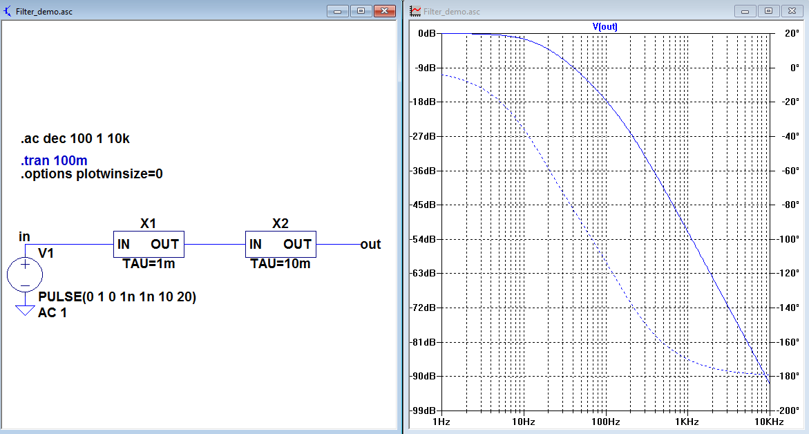

Hier mal das Beispiel von Seite 31 als hierarchischer Schaltplan.
Symbol und Schaltplan müssen den gleichen Namen haben und im Ordner des
Top-Level Schaltplanes liegen. Mit Rechtsklick auf das Symbol im
Schaltplan kann man auch in den darunterliegenden Schaltplan eintauchen
und sogar Probes setzen.
Du hättest auch auf auf Seite 31 links das Subcircuit 1:1 abtippen
können und dazu ein Symbol machen. LTspice hätte auch das verstanden.
