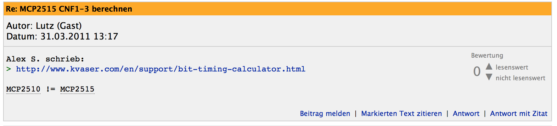

von H.Joachim S. (crazyhorse)
2510 passt auch für den 2515.
von Lukas D. (lukas6)
sicher? Hier hat jemand geschrieben man könnte nicht die gleichen Werte
übernehmen
Beitrag "MCP2515 CNF1-3 berechnen"
von Thomas F. (igel)
Lukas D. schrieb:
> sicher?
Ja. Ich nutze das Programm seit Jahren für den 2515.
Ich auch :-)
