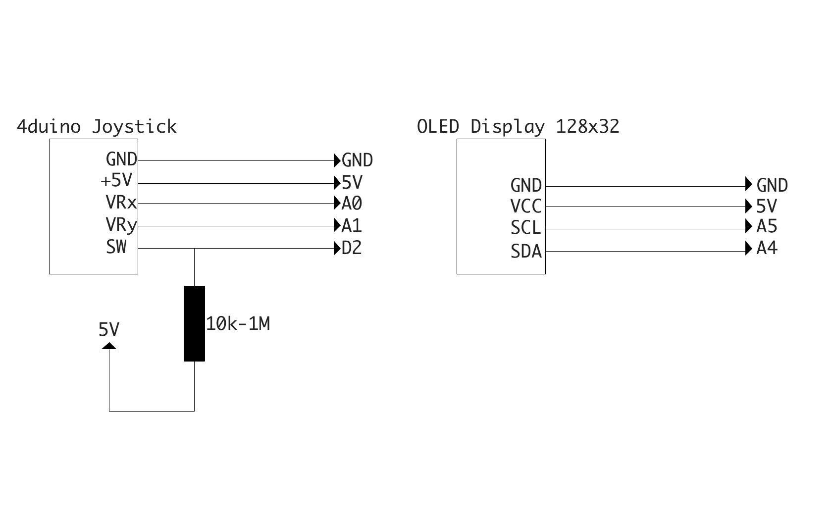

habe gestern ein kleines Projekt umgesetzt, das an eine Art
FlappyBird-Klon erinnert. Dabei geht es darum, einen per Joystick
bedienbaren Pixel auf dem 128x32 OLED Display durch die sich annähernden
Rohröffnungen zu bewegen. Bei einer Kollision ist das Spiel vorbei.
Bevor hier die Diskussion wieder anfängt, wieso ich denn Arduino gewählt
habe, gleich vorab schon mal die Antwort. Obwohl ich mich in der Welt
der 8-Bit Atmels und STM32-Controller sehr gut zurecht finde, so ging es
mir hauptsächlich darum, neue Peripherie, wie beispielsweise das OLED
Display und den Joystick ohne großen Aufwand in Betrieb zu nehmen. Da es
Bibliotheken sowohl für Arduino, als auch für die blanken Controller
gibt, macht es somit kaum noch Unterschied, welche Plattform ich wähle.
Der Sketch ist hier im Anhang und der Quellcode nachfolgend zu finden.
Ebenso ist ein Überblicksvideo auf YouTube auf meinem Kanal zu finden:
https://youtu.be/SqoWV4F428M
Der im Video enthaltene Schaltplan zu dem Ganzen hier noch zusätzlich im
Anhang unter Schaltplan.png zu finden.
Bei Fragen, Erklärungen oder sonstiger Kritik, bin ich gerne Bereit mit
Euch darüber zu diskutieren und Hilfestellung zu geben, falls jemand
dieses Projekt nachstellen oder erweitern möchte.
Auch eine Erweiterung mit Highscore, alternativer Spielersymbole anstatt
dem Pixel und optische Verbesserungen sind derzeit in Arbeit.
Hoffe Euch gefällt, was ich letzten Nachmittag zusammengebastelt habe
und freue mich auf Antworten

 *    5V->5V, GND->GND, SDA->A4(SDA), SCL->A5(SCL)
 *  Joysick 4duino (2 Potentiometer, 1 Button)
 *    5V->5V, GND->GND, VRX->A0, VRY->A1, SW->2 mit PULL-UP
