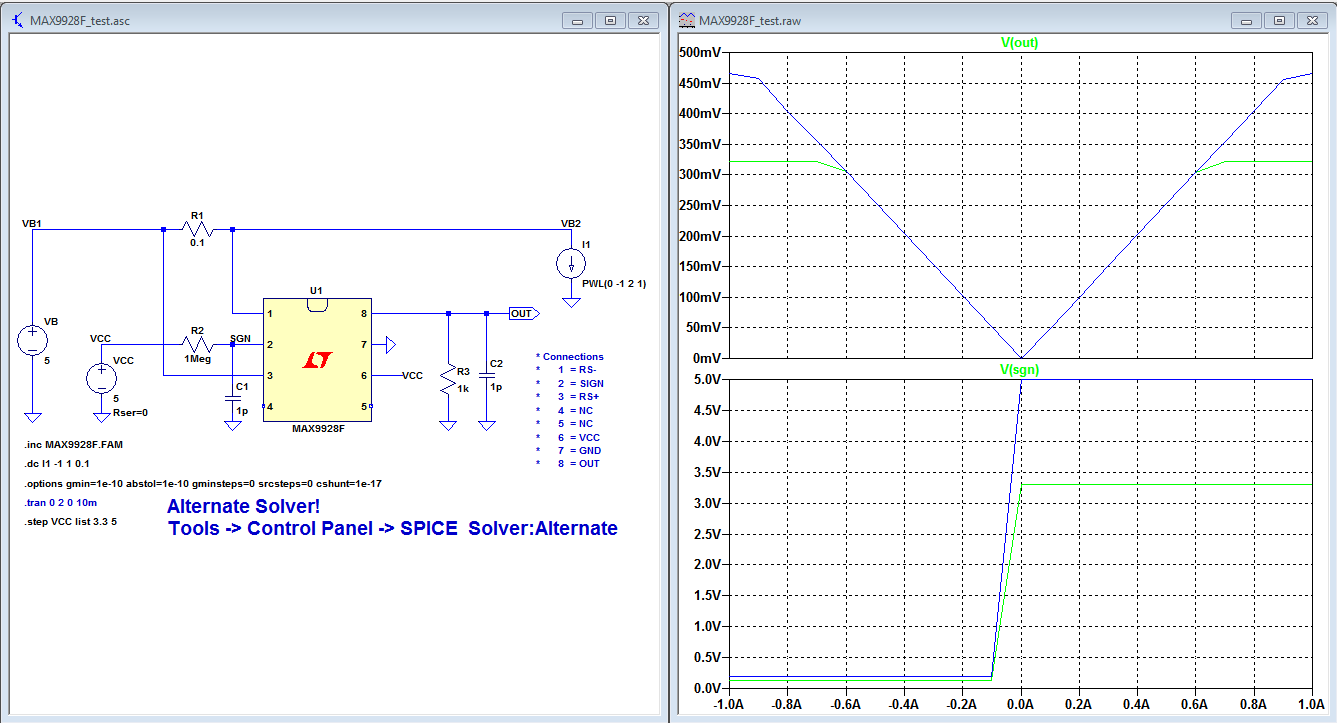

für die DC-Strommessung bis 50 mA (und Erfassung mittels ADC) möchte ich
den MAX9928F Baustein vewenden. Dafür habe ich mir direkt von Maxim das
entsprechende SPICE Makromodell heruntergeladen und in LTSPICE
importiert, die im Anhang befindliche Schaltung aufgebaut und simuliert.

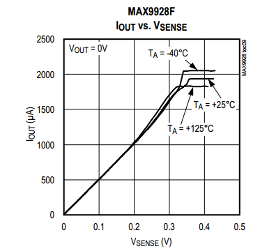

Leider habe ich das Problem, dass der Baustein nie mehr als 465µA am
Ausgang ausgibt. Lt. Datenblatt sollte es eigendlich viel mehr sein
(siehe Bild). Die Verstärkung am Ausgang sollte 5µA pro gemessenes mV
zwischen Rs+ und Rs- sein.
Trotz verschiedener Kombinationen aus Rsense und Rout bin ich bisher zu
keiner Lösung gekomen. Ich hoffe jemand von den SPICE Experten kann mir
helfen. Danke im Voraus!
Meine Fragen:
Kann das Modell ggf. fehlerhaft sein?
Hab ich grobe Fehler im Schaltplan?
Gruß Chris
