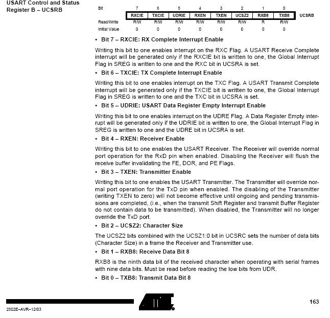

Die uart_transmit Funktion tut soweit. Die andere Funktion funktioniert
noch nicht.
Die UART tue ich im Hauptprogramm so initialisieren:
UCSRB = 0x18; //ohne Interrupt //für Interrupt 0xD8 verwenden:
UBRRH = 0;
UBRRL = 0x33;
Was ist in meiner Empfangfunktion falsch?

solltest Du nicht auch noch mitteilen, dass das Zeichen abgeholt wurde?
interrupt [USART_RXC] void uart_rx_isr(void)
 uart_recieve = UDR;
 lösche_IRQ_Flag();
kenn mich mit Atmel wenig aus.
Steffen löst es mit Polling, es gilt:
entweder pollen oder mit Interrupt
