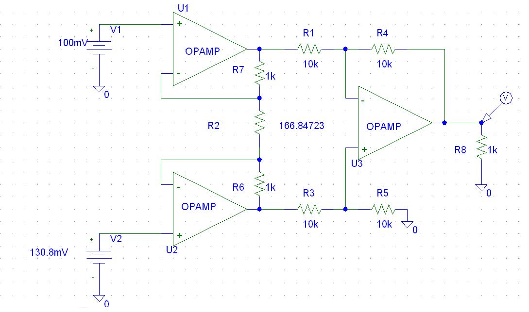

Ich hab diese instrumentenversärkerschaltung aufgebaut mit 3
OP07. Am Ausgang habe ich 400mV erwartet, gemessen habe ich wie immer
total was anderes, nämlich 1,53 V.
Beim Eingang U1 waren ursprünglich über ein poti 100mV eingestellt,
nachdem ich den OPV angeschlossen hatte plötzlich 136mV. Beim Eingang
U2 stieg die Spg um ca. 15mV.
Danach habe ich nur einen 0P07 als Impedanzwandler beschaltet und als
Eingangsspg. 110mV gewählt nach dem anschließen des OP stieg die spg
wieder auf 125mV und am Ausgang waren 1,33V.
Danach habe ich einmal 5V angelegt und am Ausgang waren dann auch 5V.
Gibt es eine Möglichkeit diese kleinen Spg. richtig zu verstärken, oder
muss ich mir einen teuren ina118 besorgen?
Gruß sputnik

kann es sein, dass die Schaltung schwingt? Kondensatoren an den
Betriebsspannungsanschlüssen?
Falls vorhanden, Betriebsspannung und Ausgangsspannungen der OPs mal
mit einem Scope anschauen.

ich weiss jetzt nicht, welches Murphy'sche Gesetz es ist, aber:
Verstärker schwingen immer, Oszillatoren nie.
Mit dem Glauben ist es so eine Sache. Die Symptome sprechen jedenfalls
sehr dafür.

Aus Erfahrung: die Schaltung hatte ich auch mal aufgebaut, aber bei
Verstaerkungsfaktoren von 1000 wurde da nix raus, zuviel abweichung.
Daher habe ich mich dann fuer ein OPA entschieden und es funktionierte
wesentlich besser. Aber bei 13facher Verstaerkung unbedingt nen
ziemlich teuren INA118 zu verwenden ist schon heftig. Wie gross ist
denn ueberhaupt die Spannungsdifferenz am Ausgang von U1 & U2?
Warum nicht einen (nicht) invertierenden Verstaerker mit nur 2 OPs
(erster als Spannungsfolger (nicht inv. Verstaerker mit Faktor 1) und
einer Verstaerkerstufe mit Faktor 13?

warum baust du einen Instrumentationsverstärker diskret auf??
Gibts fix und fertig von z.B. Analog Devices AD524.
Ist abgeglichen und funktioniert. Diskret hast du immer Probleme mit
Offset R1,R3,R4,R5 müssen exakt gleich groß sein R7 und R6 auch gleich
groß usw.
Nimm einen fertigen, und du bist in derlei Hinsicht ssorglos.

Instrumentenverstärker in dem Design bauen ist imho nicht sinnvoll. Eher
einfachen Differenzverstärker mit OPA oder kaufen das Vih. Gibts ab 5
Eusen aufwärts.
