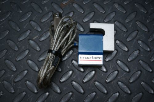

ich arbeite momentan an einem kleinen Projekt für meine Techniker
arbeit. Aufgabe ist es für eine Materialprüfung einen Konstanten
Kraftanstieg von 10-500N innerhalb von ca. 3sek. aufzunehmen und wenn
möglich grafisch oder tabelarisch darzustellen.
Die Verwendete Wäägezelle ist eine SM-500N mit einem output, tension von
3,01015 mV/V.
Leider betrete ich hierbei komplettes neuland für mich über, hilfe,
Anregungen und tips würde ich mich sehr freuen.
danke im vorraus und ein schönes wochenende.
Reks.

OP #4713295
hi, sorry für die ungenaue beschreibung, es handelt sich nur um eine
wägezelle inkl. messwandler so wie ich das verstehe.
anbei ein bild.
mein gedanke ist z.b. den messwandler mittels einer A/D wandler
schaltung an einen adruido / Pi zu hängen und die messwerte mit einer
frequenz von 100hz aufzunehmen.
geht das?
danke schonmal für die schnelle rückmeldung.
Gast #4713321
öhm ja klar, erstmal ein paar Grundlagen:
http://www.analog.com/library/analogDialogue/archives/39-12/weigh_scale.html
Es gibt genug ADCs mit Diff-Eingang, Verstärker und hintenraus SPI, bei
denen auch gleich im Datenblatt Beispielschaltungen für Brücken drin
sind:
http://www.analog.com/en/products/analog-to-digital-converters/ad-converters/ad7780.html
und so kann das dann z.B. fertig aussehen:
http://www.analog.com/en/design-center/reference-designs/hardware-reference-design/circuits-from-the-lab/CN0107.html#rd-overview
