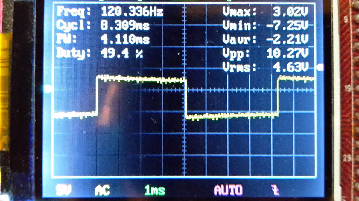

Ca. 100Hz Rechteckwechselspannung mit einem NE555 zu erzeugen ist nicht
schwer, aber der Trafo will nicht dauernd positive Impulse sehen, er
braucht auch negative damit es im Mittel gleichspannungsfrei ist. Ein
1000uF Elko zwischen NE555 Ausgang und Trafo kann helfen. Dann ist die
Eingangsspannung bei 12V Versorgung des NE555 aber eher +/-5V.
Es werden also bloss +/-10V rauskommen, nach Brückengleichrichter 8.6V=
. Da hätte man sich den Aufwand sparen können.
Du brauchst zwischen NE555 und Trafo einen Vollbrückentreiber, um gsnze
+/-12V reinschicken zu können, wie BTS7741.

Tobias M. schrieb:
> zwischen OUT und Masse ein 1000 uF Elko dran hängen? Und dann kann ich
> direkt auf denn Trafo gehen?
Natürlich nicht zwischen Out und Masse, sondern zwischen Out und Trafo
und den anderen Trafoanschluss dann an Masse. Bis 200mA liefert der
NE555, also 1.2VA.

Ich habe diese Schaltung nun mal nach gebaut. Da mir die 220 nF
Kondensatoren beim letzten Löten ausgegangen sind und ich es noch nicht
geschafft habe neue zu kaufen, habe ich dort auch 100 nF genommen. Die
Frequenz konnte ich dadurch nicht auf 100 Hz einstellen. Habe dann 120
Hz genommen.

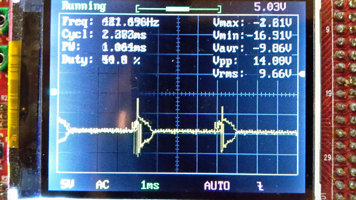

Ist das normal. Sobald ich die beiden Anschlüsse mit dem Trafo verbinde
das dieser Anfängt zu summen? Wenn ich dann an der Sekundär Seite die
Spannung messe zeigt mein Multimeter 0 Volt im AC Modus an.
Wenn ich mein Oszi dran hänge ohne denn Trafo, dann habe ich ein
normales Rechtecksignal. Wenn ich denn Trafo zu hänge. Dann zappelt das
komisch, starker Ausschlag nach oben, und mittler Ausschlag nach unten.
tobias

Das war ja auch zu erwarten, weil deine Kenntnisse nicht mal ansatzweise
reichen. Ohne Transistoren kann das nie funktionieren.
Unbelastet.
Belastet, wenn nicht sogar überlastet.

von MaWin (Gast)
Dann wird der NE555 zu schwach für deinen zu dicken Trafo sein.
Da du vorsätzlich faul verschweigst, was du als 12V/24V Trafo hast, kann
das auch niemand abschätzen.

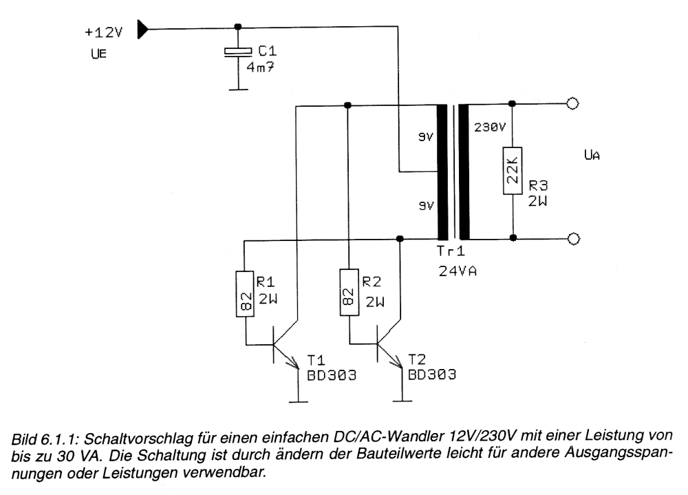

von Thomas B. (thombde)
Am einfachsten ist diese Schaltung im Anhang.
Kann man gut als Not-Betrieb für Kleinverbraucher verwenden.
Der Wirkungsgrad ist natürlich sch... aber ist ja nur für
den Notfall. Bei 25-30W steigt er auf 65%
Wenn nur 5W entnommen werden sind es nur noch 20%.
Die Schwingfrequenz liegt im Bereich 50Hz +-8Hz, je
nach Belastung.

von Inkognito (Gast)
Wird dem TO auch nichts nutzen, weil er keinen Trafo mit zwei
Primärwicklungen hat. ;-b

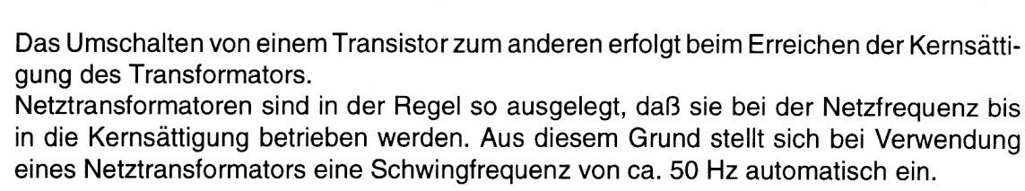

> Ich wette, dass die Schwingfrequenz zufällig ist.
Nö
Wette verloren.
Denke an das Kernmaterial eines Netztransformators.
Mehr kann und will ich nicht scannen, wegen Copyright.
Wenn jemand den kompletten Artikel benötigt geht das nur per Mail
Thomas
von gärtner (Gast)
Ehrlich gesagt denke ich ebenfalls, daß die Schwingfrequenz nicht
zufällig entsteht sondern immer bei exakt 0 Hz liegt. :-))
Normalerweise arbeiten solche selbstschwingenden Gegentaktwandler immer
mit einer separaten Wicklung, welche ein phasenrichtiges Signal zur
Ansteuerung der Basen erzeugt. Beispiele:
http://www.joretronik.de/Web_NT_Buch/Kap13_5/Kapitel13_5.html
Beitrag "Selbstschwingender Gegentaktwandler - unsauberes Umschalten"
Bei der hier gezeigten Schaltung würde ich vermuten, daß nach dem
anlegen der Betriebsspannung zufällig einer der Transistoren zuerst
durchsteuert und damit dem Anderen dauerhaft die Basis auf Masse zieht,
so daß hier normalerweise überhaupt nichts weiter schwingen wird.
Es sei denn der praktische Aufbau ist so verkorxt daß parasitäre
Induktivitäten und hohe Übergangswiderstände + Vcesat doch irgendwie
noch für ein leichtes vibrieren sorgen.
Sauber ist das aber nicht und es kommen gewiss keine 50Hz dabei raus..
Inkognito schrieb:
Da hast Du natürlich Recht :)
Mit Trafo ohne Mittelanzapfung ginge ein selbst schwingender
Gegentaktwandler in Brückenschaltung.
Sind dann halt 4 Transistoren und 4 Basiswiderstände.
Hatte nur keinen passenden Schaltplan zur Hand.
Außer einen mit 25KHz Schwingfrequenz und anderem Trafo
