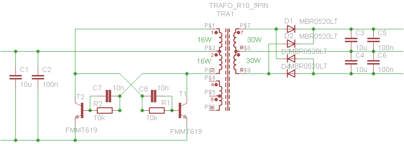

habe einen isolierenden selbstschwingenden Gegentaktwandler gebaut für
die Versorgung der Analogelektronik in einem kleinen tragbaren Gerät.
Eingangsspannung 3.6V, Ausgang +/-5.5V, max. 25mA Spitzenlast, sonst ca.
2 mA dauerhaft. Das Design ist im Schaltplan dcdc3.6_5.5.png abgebildet.
Das Trafo ist auf einem Ringkern R10 aus N30 Ferrit gewickelt.
Windungszahlen sind im Schema.
1. Schon ohne Last verbraucht das Ding ca. 20 mA, was mir zu VIEL ist
(Batteriebetriebenes Gerät). Woran liegt es und wie kann ich den
Ruhe-Strom verringern?

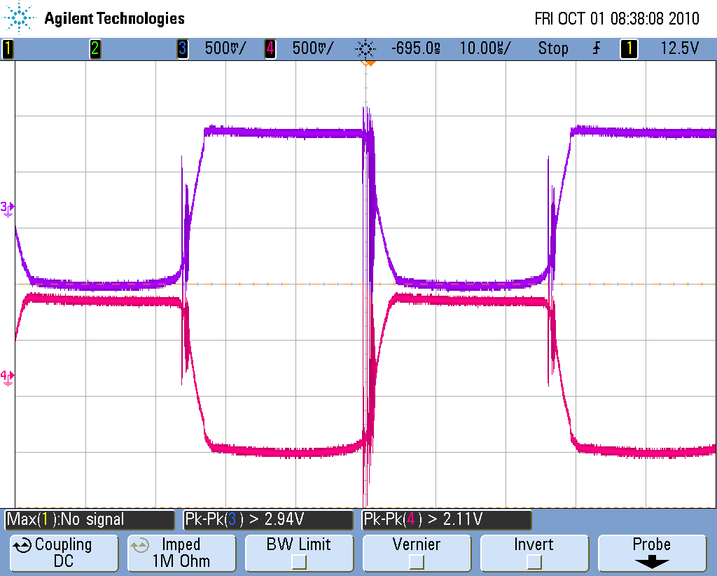

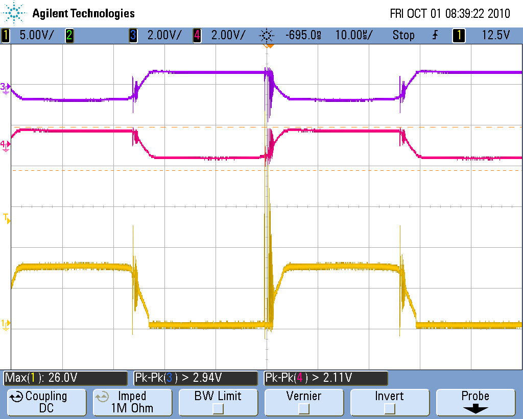

2. Die Transistoren überschneiden sich etwas, wie man es auf den
Screenshots sieht. In dc_dc_b_c_tr01.png  sind oben Verläufe auf den
Basen und unten gelb an einem Kollektor. Die Verläufe an den Basen sind
noch extra im dc_dc_bases_tr01.png zu sehen. Wenn ich es richtig
verstehe, muss ich die Ladung aus der B-E Strecke schneller abbauen,
damit die Transisotern schneller umschalten. Wie groß soll der
Widerstand zwischen B und E sein? Geht es auch anders? Z.B. mit anderen
Windungszahlen für die Ansteuerung der Basen?

1. R1 ist zu klein und die Mittelanzapfung von 3W braucht
wechselspannungsmäßig eine virtuelle Masse (Elko nach GND).
2. Laß mal die Windungen für die Rückkopplung weg und betreibe die
Transistoren wie ein Multivibrator: Kollektor T1 an Basis T2 über 10k ||
10n ebenso Kollektor T2 an Basis T1 über 10k || 10n.
Das ist ein Royer Converter in seiner Urform.
Das ist die Urversion des Royer Converters, der treibt den Kern is die
Sättigung. Dabei wird natürlich Energie in den Windungen und
Transistoren verheizt. Wenn die Sättigung zu spät oder zu weich
einsetzt, weil der Kern "zu gut ist", wird viel Energie in den
Transistoren verbraten.
Im Prinzip ja.
> Wie groß soll der
Die basen werden doch schon mit negativer Spannung ausgeräumt, da passt
schon.

Die Schaltung ist zwar einfach, aber für Low Power nicht sehr
zweckmässig. denn die Ansteuerung der Transiostoren ist suboptimal.
Besser ist hier ein einfacher Push-Pull oder Vollbrückenwandler mit
CMOS-ICs.
Einfach einen 74HC14 als Taktgeber aufbauen, ein zweites Gatter als
Inverter, dann jeweils zwei Gatter parallel als Ausgangstreiber. Fertig
ist der Lowp Power Vollbrückenwandler. Der dürfte dann auch deutlich
weniger Strom ziehen im Leerlauf.
In etwa so.

Ich glaube, Du hast meine Vorschläge ignoriert, insbesondere die
Schaltungsvariante als Multivibrator.
Bei optimaler Beschaltung stellen sich Arbeitsfrequenz und niedrige
Leistungsaufnahme von alleine ein. Ist die Rückkopplung hingegen zu
groß, wird viel Leistung an den Basis-Emitter-Dioden der Transistoren
verbraten. Zudem gehen sie in die Sättigung und haben eine erhöhte
Freiwerdezeit.

Die Cs dienen zum schnelleren Umschalten der Transistoren. Vor langer
Zeit hatte ich solche Wandler zur galvanischen Trennung einer RS232
aufgebaut. Weitere Daten: T1, T2 = BC337-40, Spule primär 2x10Wdg., Kern
N26 14x9 ohne Luftspalt (AL >=2800 o.ä.), Betriebsfrequenz 25-30kHz.
Die Rückkopplung über die Widerstände war toleranter bezüglich der
Versorgungsspannung und der sekundären Last. Die Rückkopplung über
zusätzliche Windungen könnte bei optimaler Abstimmung besser
funktionieren und weniger Leistung verbrauchen, war aber nie so richtig
stabil. Deshalb hatte ich immer obige Schaltung verwendet.
