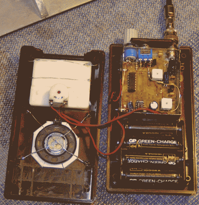

von Christoph Kessler (Gast)
ja im Praxisheft - Nummer weiß ich nicht mehr, oder bei dem Bausatz
mitgeliefert, ist aber nicht viel mehr als der MAX4000. Ein 4fach-OP
LM324 verstärkt noch das DC-Signal und der LM386 ist ein NF-Verstärker
für den Lautsprecher. Ich kann das Schaltbild mal einscannen, das ist
nicht sehr viel. Ich hab den Bausatz gekauft, das Gehäuse etwas
verkleinert, jetzt passt alles in ein Multimeter-Gehäuse, incl. 4
Mignon-Zellen, Flachlautsprecher und Zeigerinstrument. Den 78L05 hab
ich durch einen pinkompatiblen lowdrop-Regler ersetzt, damit die 6V
reichen. Eine Skala für ein kleines Zeigerinstrument habe ich mit
"Galva" gedruckt (ein Freeware-Skalen- und Frontplattenprogramm aus
Straßburg), in Mikrowatt und dBm kalibriert. Leider war das Instrument
viel nichtlinearer als der MAX4000, die Skala ist sehr unterschiedlich
gedehnt.

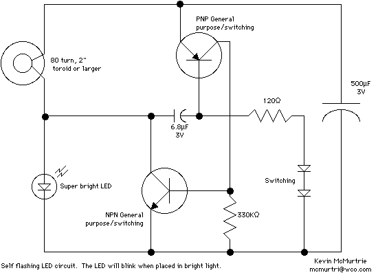

von Bri (Gast)
z.B. Solarzelle, Thermoelement, ein kleines Windrädchen, ein kleines
Wasserrad, ein Kurbelinduktor, ein Radioisotopengenerator
von Bri (Gast)
Oder wie wärs mit einem Piezofeuerzeug? Würde mich mal interessieren, ob
die Energie des Piezodingens reicht, um die LED zum Leuchten zu bringen.

Hier meine Version, in ein viel zu kleines Gehäuse eingebaut. Die
Antenne (Stichwort zum Googlen) ist eine "double ridged horn
antenna", sehr breitbandig, wird gern für EMV-Messungen benutzt.
Bauanleitung dazu im Buch "Praxis der Mikrowellenantennen" ISBN
3-9801367-0-1, erhältlich bei den UKW-Berichten. Die 8mm dicken
Aluminium-"Flossen" waren ohne Spezialwerkzeug ziemlich umständlich
zu fertigen.
Und noch der Blick ins Innere. Einige Bauteile auf der Platine mußte ich
aus Platzgründen umsiedeln.  Der 78L05 ist durch einen lowdrop-Regler
LP2950CZ (Conrad-Nr. 175676) ersetzt, damit die Spannung reicht. Und
der Lautstärkeregler ist ein teures Cermet-Poti. Der Einschalter mit
Mittelstellung zeigt in der anderen Schaltstellung noch die
Batteriespannung an.
73 de DB1UQ

Dies ist eine coole Schaltung. Sie verwendet die LED als "Solar
Panel". Habs getestet und funktioniert! Einfach die Schaltung in sehr
heller Umgebung aufstellen und plötzlich beginnt die LED zu blitzen :-)
von Benedikt (Gast)
Wie funktioniert diese Schaltung ?
Und welchen Zweck hat die Spule ?
Falls das ein Step_Up Wandler ist, sollte die Form normalerweise egal
sein, aber hier wird ja ein bestimmte Form benötigt, oder ?
von Profi (Gast)
Ist ja wirklich einfach. Die Schaltung ließe sich noch verbessern, ich
glaube, ein beachtlicher Teil der Ladung des Cs verpufft in der Basis
des unteren Ts, da dieser ja den oberen ebenfalls voll durchsteuert. Ob
man die Energie mit einer weiteren Wicklung in der Drossel nutzen kann?
@Johnny: wie lange dauert es, bis der C geladen ist? Auf welche
Spannung entlädt er sich nach dem Blitz?
Generell gefällt mir die Schaltung besser als die in
http://www.mikrocontroller.net/forum/read-1-154523.html#154523
(danke Tal Umb!, genau den meinte ich), denn:
1. man müßte die LED (im Ladebetrieb) an die Last anpassen, damit die
maximale Leistung genutzt wird (MPT- maximum power tracker). Das dürfte
jedoch bei so geringen Strömen kaum (mit besserem Wirkungsgrad) möglich
sein.
2. das Aufladen eines Cs über einen R (wie im "ewigen Blitzlicht) ist
immer ein Verlustgeschäft, genauso wie das Entladen derselben über eine
LED (wg. der Fehlanpassung).
Da ist eine Drossel wesentlich besser.

Ja, die Form der Spule spielt keine Rolle. Ich habs einfach mit ein paar
verschiedenen aus der Bastelkiste versucht.
@Profi
Es ist schon länger her als ich das aufgebaut hatte, aber direkt unter
einer Halogentischlampe dauerte es ca. 30 sekunden bis die LED das
erste mal aufblitzte.
Die LED blitzt selbst noch so ca. 5 bis 10 mal, wenn man das ganze aus
dem Licht nimmt.
Wenn ich die Schaltung noch finden kann, dann werde ich mal eine
Messung durchführen am C.
