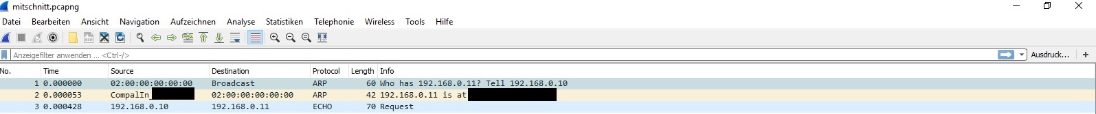

Beim Senden über UDP vom uC an den Laptop wird der ARP gesendet und der
Laptop antwortet auch mit der MAC Adresse, allerdings werden dann keine
Daten gesendet.

Bei erneutem Aufruf der Funktion wird laut Wireshark ein ECHO gesendet
(ICMP?). Auf dieses aber keine Antwort kommt.

Der Wireshark Eintrag:
Mit ECHO 70 Request ist für die gesendeten Daten.
Ich hatte in meinem Empfangsprogramm den falschen Port ausgewählt.
Deshalb habe ich dort nichts empfangen.
