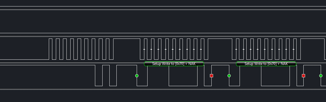

Ich versuche gerade ein stm32f746 Discovery Board (master) mit einem
Stm32f429 Board (slave) zu verbinden.
Hierzu nutze ich die Bibliotheken von Uwe Beiß
http://mikrocontroller.bplaced.net
Der Master liest mit dem ADC über einen Timer interrupt einen Wert ein
und schickt ihn dann per I2C an den Slave
Der Master zeigt mir auf dem Display den angegebenen Wert an.
Der Slave soll die rote LED einschalten wenn der übertragene Wert größer
128 ist.
Die Übertragung funktioniert immer nur einmal. Danach läuft auch das
Programm auf dem Master nict mehr.
Drücke ich auf dem Slave die Reset Taste lauft das Programm auf dem
Master wieder. Stelle ich hier jetzt einen Wert größer 128 ein und lasse
die reset Taste los wird auch die rote LED angeschaltet. Daher nehme ich
an dass irgendwas mit dem Slave code nicht stimmt.
An beiden Seiten sind 4,7k Pull-Ups beide Boards haben eine GND
Verbindung.
Es sieht für mich so aus dass das Slave board die CLK Leitung auf low
zieht.
Wie komme ich denn hier weiter?
