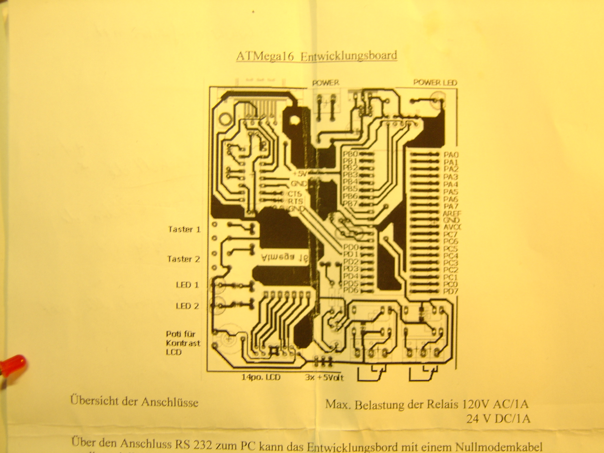

also habe nun was ganz großartiges programmiert, finde ich zumindest.
und zwar ein Menue für mein Display.
dort kann man mit zwei tastern, die sich auf meinem Entwicklungsboard
befinden, vor- und rückwärts durch das Menue scrollen und mit nem
dritten Taster (nicht aufm Board) dann halt die Aktion bestätigen.
E gibt die folgenden Funktionen:
1) LED_1   an
2) LED_2   an
3) LED_3   an
4) LED_1   aus
5) LED_2   aus
6) LED_3   aus
7) LED_1-3 an
8) LED_1-3 aus
so nun wenn ich halt alle LEDs einschalte kackt das Display gut ab, der
Kontrast wird so hell, das es grad noch lesbar ist, was ja logisch, wenn
die LEDs vollen Saft ziehen. (jede LED hat einen 330er Widerstand).
Ich könnte natürlich alle 3LEDs mit nur 1 330er Widerstand betreiben,
dann halt alle Anoden der LEDs auf ein 330er und dann in den +5v, aber
dann würde die Leuchtkraft meiner LEDs ja in die Knie gehen....
Ich habe mir nun schon überlegt, wenn ich die Ports mit
Logikbausteinen(die extra Spannungsanschlus haben, nicht also vom board
gespeist werden) verbinden würde (AND OR...) davon habe ich jede Menge
hier rumfliegen (Dank Reichelt) :),
aber dann würd meine Spannung ja auch in die Knie gehen...
also hättet ihr ne Idee ?

Du solltest mehr von deiner Schaltung erzählen. Stromversorgung? µC?

von Studiologe (Gast)
k, hier der schaltplan
die leds sind an portb 0,1,2 und
taster1 an portd 1
taster2 an portd 2
taster3 an portd 0
von Jan (Gast)
Das ist aber kein Schaltplan, sondern das Board-Layout.
Davon wissen wir aber immer noch nichts über die Stromversorgung.
Jedenfalls können wir raten, dass du wahrscheinlich einen Mega16
benutzt .
"Normalerweise" sollte dein Problem jedenfalls nicht auftreten.
von DAU-xxl (Gast)
hi
ICH rate mal ??
stromversorgung   1x 78l05
3x 20maled  ;-)   3x 15ma ?
könnte langsamm knap werden auf der platine ?
