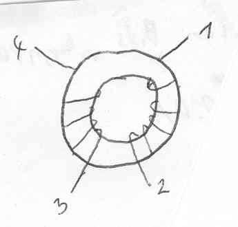

Ich habe eine 2x1mH/16A Drossel.
Diese habe ich vor eine Phasenanschnittsteuerung geschaltet.
Die 2 Drosseln sind in Serie gehängt.
Eine Zeichnung der Drossel ist angehängt.
Die Drossel erzeugt ein relativ lautes surren.
Wenn ich eine Wicklung der Drossel überbrücke, ist das surren weg.
Aber dann habe ich nicht 2mH sondern nur 1mH.
Ich gehe mit der Phase auf Anschluss 2.
Dann habe ich eine Verbindung von 1 auf 3.
Auf Anschluss 4 gehe ich dann zur Phasenanschnittsteuerung.
Ist das so richig bezüglich Wickelsinn usw.?
Habe die Drossel sogar schon eingegossen.
Es hat aber auch nichts gebracht.

Bifilardrosseln dürfen nur stromkompensiert (gegenphasig) arbeiten, d.h.
sie unterdrücken nur Gleichtaktstörungen.
Zur Siebung der Schaltflanken des Triacs sind nur Einfachdrosseln
geeignet, die haben auch immer eine Maximalstromangabe bis zu der sie
noch nicht gesättigt werden.
Wenn Du bei einer Bifilardrossel eine Wicklung kurzschließt, ist auch
die andere kurzgeschlossen (Trafoprinzip), d.h. sie hat dann 0mH.

Wenn es eine stromkompensierte Drossel ist, geht sie sofort in Sättigung
und drosselt gar nicht mehr.
Es gibt zwei grundverschiedene Kernmaterialien, eines zur
HF-Unterdrückung und eines für Speicherdrosseln.
Hast Du das richtige verwendet? Bzw. was brauchst Du?
Bei Triacs kenne ich Speicherdrosseln.
