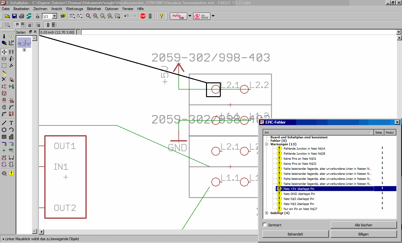

ich habe in Eagle ein paar Wagoklemmen 250 gegen kleinere Wago 2059
gewechselt und bekomme nun keinen Kontakt auf die neuen Wagoklemmen,
habe mal ein Bild mit dem Fehler angehängt.
Vielleicht weiß jemand wie ich da wieder den Kontakt herstellen kann.

>Die offenen Enden der wire mit 'Löschen' einstutzen und mit dem Befehl
>'wire'  von den jetzigen Enden neu zu den pins der Klemmen zeichnen.
Falsch. Mit WIRE zeichnet man bei Eagle keine elektrischen Verbindungen,
sondern mit NET. Ja, das ist ein wenig verwirrend und bisweilen
inkonsistent, aber das ist nun mal so.
> Ein
>Hinschieben der pins zu den Enden der wire führt selten zu einer
>Verbindung.
Doch, siehe Handbuch. Wenn ein Symbol/Pin auf einem Netzende abgelegt
wird, wird automatisch eine Verbindung hergestellt. Anders herum, wenn
man ein Netz an ein Pin heranschiebt und ablegt, wir KEINE Verbindung
herstellt. RTFM.

ich bekomme es nicht hin, nicht mit wire nicht mit net oder dem
Herumschieben des Bauteils.
Das komische ist das es ja ne Original Lib ist, ich habe auch die Pins
nicht in das Bauteil reingezeichnet sondern der Hersteller bzw. CADSoft.
Indem du im Schaltplan-Editor den Raster auf 0.025 inch bzw. 25 mil
änderst und die Klemme so verschiebst, dass der Pin auf dem 0.1 inch
Raster liegt.
Wenn du dir einen großen Gefallen in EAGLE tun willst, verwendest du im
Schaltplan und für die Pins in Bibliotheken i.d.R. immer den 0.1er
Raster
